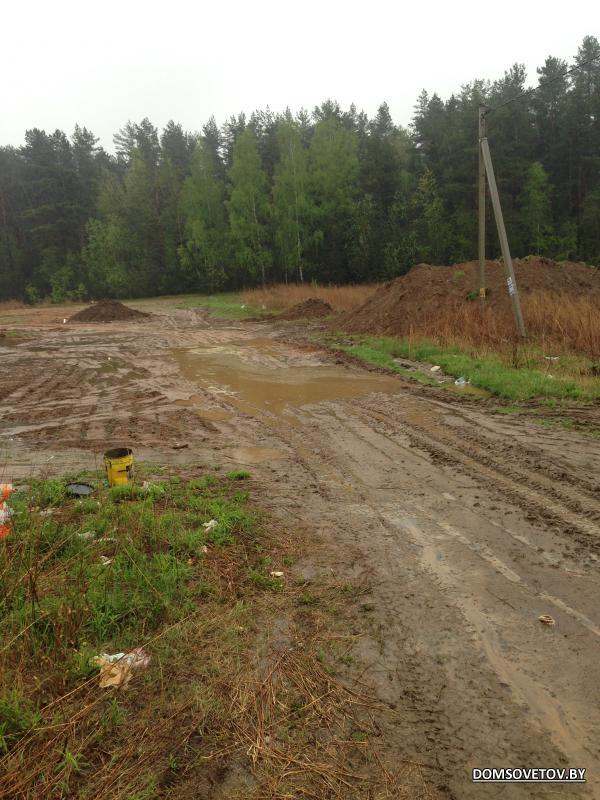

продолжаем ваять детскую площадку... что-то помогает кооператив, что то сам.
чтобы не возить песок, заказал экскаватор, сделал пару карьеров... в карьеры скинул всю глину сверху, песок соответственно наверх.
http://www.domsovetov.by/imagehostin...1eaceb8910.jpghttp://www.domsovetov.by/imagehostin...1eacf54c45.jpghttp://www.domsovetov.by/imagehostin...1ead04d1ec.jpghttp://www.domsovetov.by/imagehostin...1ead0f2581.jpghttp://www.domsovetov.by/imagehostin...1ead1905cc.jpg
приехал в 8 утра - красиво кучи дымятся (это испарение):
http://www.domsovetov.by/imagehostin...1ead222647.jpg

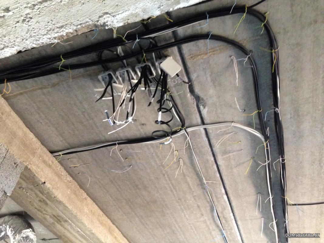

sergN 29.04.2016 14:15
на последней фотке кабели проходят между ПП и балкой.
а как это удалось реализовать?
балка ниже уровня залита?специально или так вышло?
(собсно балка не несущая..но интересно)
клипсы в бетон сверлили или пистолетом пристреливали?

продолжаем ваять электрику... вопросов возникает целая куча... силу по второму этажу вроде всю развели. за 3-4 дня разведем слаботочку + KNX. а потом будет первый этаж... который раза в 2 сложнее.
http://www.domsovetov.by/imagehostin...aebdeccf9c.jpghttp://www.domsovetov.by/imagehostin...aebdf74f52.jpghttp://www.domsovetov.by/imagehostin...aebe0615d9.jpghttp://www.domsovetov.by/imagehostin...aebe100bb0.jpg
В вот KNX бухта:
http://www.domsovetov.by/imagehostin...aebe199af6.jpg
Сергей, вы спрашивали про проход кабелей между плитой и балкой - все именно так, как на фото. т.е. там есть места, где высверливался раствор, и места было достаточно чтобы прокинуть кабеля.
Из интересного, что можно отметить:
1) Будет приблизительно 90% диодного освещения. 10% - обычного. Обычное решили сделать, т.к. дает другой спектр + интереснее диммируется.
2) Управление диодами будет осуществляться по DALI технологии (Digital Addressable Lighting Interface). Там ставятся специальные блоки питания (поддерживающие DALI). А далее, контроллер присваивает каждому светильнику свой адрес, и каждым светильником (даже в рамках одной группы, при определенном монтаже) можно управлять независимо - диммировать, вкл выкл, RGB и пр. Для этого, по всем светильникам будет прокинута витая пара (обычная) - это управляющий DALI кабель. Подробнее писать не буду, в интернете куча информации по этой теме.
