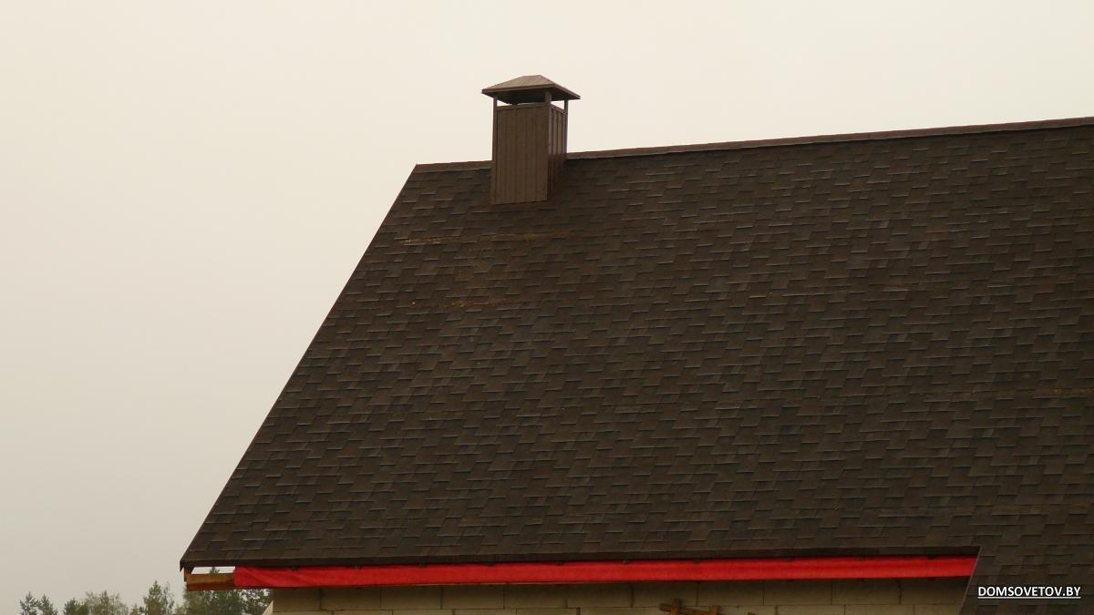

sergN, спасибо. Перебрать сам верх не хотелось бы, если в этом нет жесткой необходимости из-за пожарной безопасности, дымоход обшит металлом, примыкание нигде не течет. Сужения самой гильзы на всей длине нет (120х230 овал), думаю еще только нарастить и вывести "грибком" выше крышки над стояком:
http://www.domsovetov.by/imagehostin...767d870ea4.jpg
Сообщение от sergN (Сообщение 208395)
металл даже не нагреется нормально ведь.
Думал, что от камина как раз и будет высокая температура, хоть расстояние от выхода топки до кровли метров 6 получается. Если засыпать агроперлит между вставкой и кирпичем до верха кладки, нужно ли его как-то защищать от влаги , вроде он впитывает воду сильно?
VAR 10.12.2014 08:35
зачем засыпать?
вставка вроде должна иметь свободу для удлиннения-расширения и вентиляции!?
