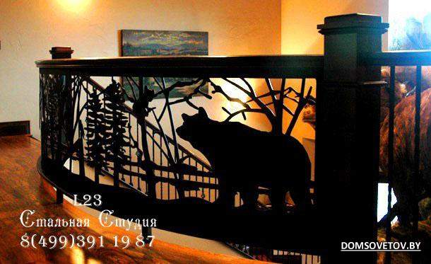

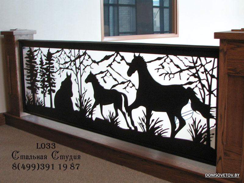

цените перила
http://www.domsovetov.by/imagehostin...15b42b6a36.jpg
http://www.domsovetov.by/imagehostin...15b5f247f4.jpg
