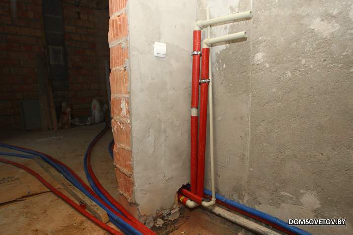

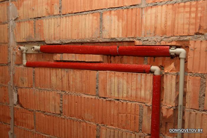

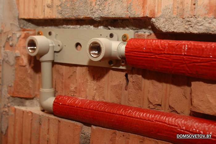

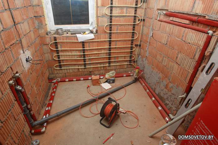

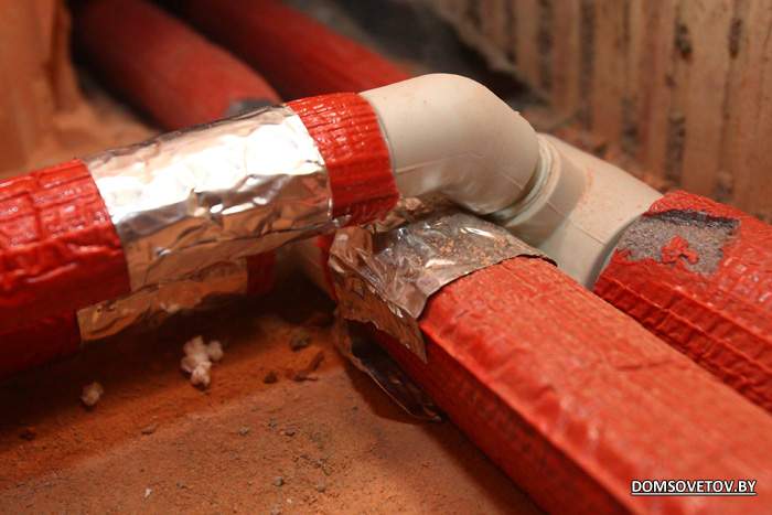

наконец пришла очередь разводки ГВС. Никогда не делал ничего подобного. Вообщем ничего трудного и сложного. Полипропилен легко паять. Трудно паять только в углах двумя руками, третья 100 пудов пригодилась бы. И трудно соостность и углы соблюсти. Потом придеться все проверить на давлении, мало ли чего я тут напаяю без опыта.

Предварительно купил 84 метра трубы.

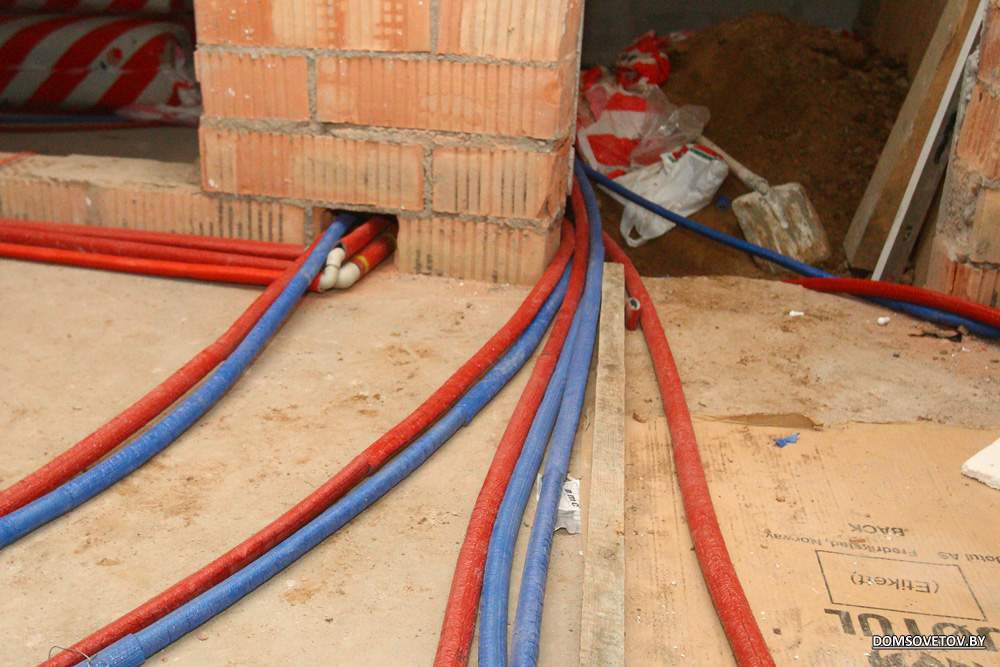

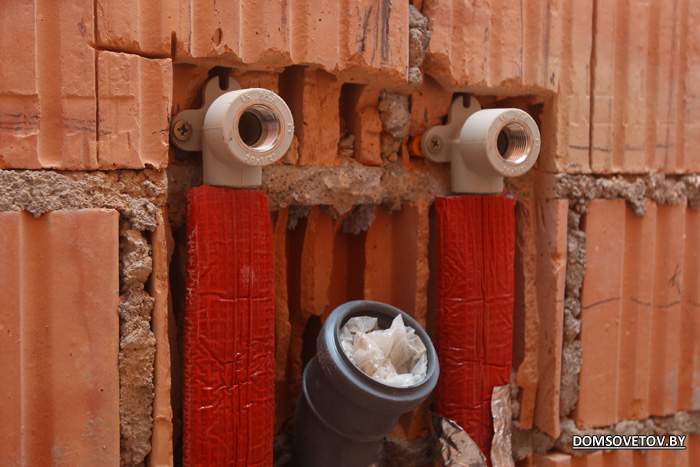

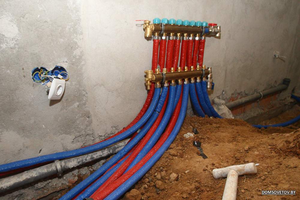

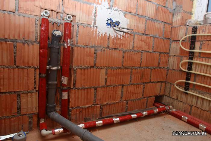

закончил, с большего, с водой и отоплением стен. Осталось ввести воду, и поштукатурить стены.http://www.domsovetov.by/imagehostin...32e8373de0.jpghttp://www.domsovetov.by/imagehostin...32e906d082.jpghttp://www.domsovetov.by/imagehostin...32e9a3fdd0.jpg
Стэлс 18.03.2014 00:00
Prosto, не догнал-на второй фото где гребенки-земля откуда? пола чернового еще нет там?
Prosto 18.03.2014 00:04
Сообщение от Стэлс (Сообщение 181195)
нет еще стяжки, надо воду ввести, потом залью, отключу контуры, и залью.
Стэлс 18.03.2014 00:12
Prosto, а для чего каналья так высоко заведена на стену, что там планируете? канализационную вам придется чтоб спрятать в пол, слой такой некилый залить((
Prosto 18.03.2014 00:15
Сообщение от Стэлс (Сообщение 181199)
не высоко (по уклону так выходит), там еще черновая, плюс пенопласт, потом чистовая.
Стэлс 18.03.2014 00:31
Prosto, первый вопрос про "метр" от пола вверх по стене. Может я и ошибаюсь, но если это под раковину, то сантиметров на 20 ее вниз надо опустить(прикиньте толщину раковины+растояние еще на сифон). А то потом долбать стену не совсем правильно(я так наступил на садовый инструмент, думал, что чем выше подыму, тем лучше будет-хорошо что только запенил штробу, а не заштукатурил)
