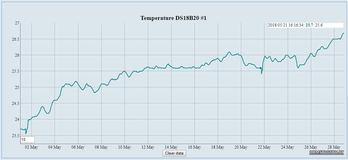

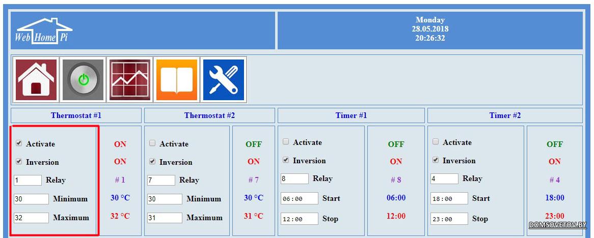

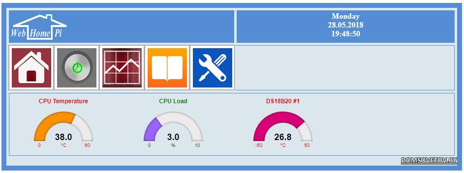

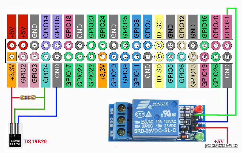

Разумеется, WHP не дотягивает до уровня Home Assistant или OpenHAB, но ее плюс в другом - я старался реализовать все настройки на уровне web-интерфейса, без вмешательства в скрипты программы. Следовательно, для работы с ней не нужно даже иметь представлении о программировании.
Начинать можно с простого. Допустим, нужно реализовать измерение температуры, ну и заодно функцию термостата. Для этого достаточно подключить к Raspberry Pi датчик температуры (см.фото), модуль реле, ввести на странице конфигурации id датчика, там же активировать функцию термостата, введя температуру включения и отключения реле - и простейший сценарий "термостат" реализован - данные температуры сразу выводятся в браузер, по ним строится график, происходит управление реле по заданным параметрам температуры с фиксацией в логе событий.

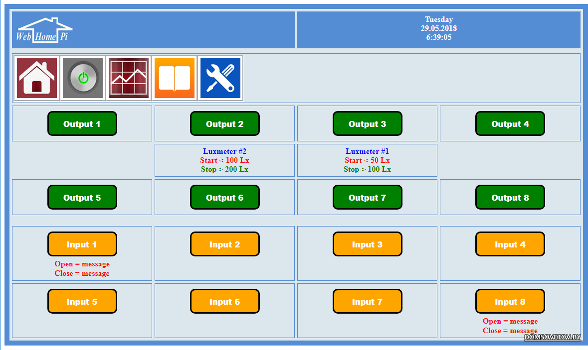

@Michael., круто. А если нужно управлять 5 роллетами с веба и чтобы каждая могла опускаться и подниматься от одной клавиши? И если едет вниз/вверх я коротко нажал и она остановилась? А если долго держу - то все 5 вверх или все вниз.
Роллеты есть. Нажимные кнопки есть. Все силовые и кнопки выведены в щиток. Автоматизации тока нет.
Michael. 29.05.2018 06:41
@dimex, к Raspberry Pi можно подключить 8 реле. Все они могут управляться с web. Правда, функции "длинное/короткое нажатие" не предусмотрено, зато есть два канала контроля освещенности на датчиках TSL2561, с помощью которых можно организовать автоматическое открытие/закрытие роллет в зависимости от времени суток
