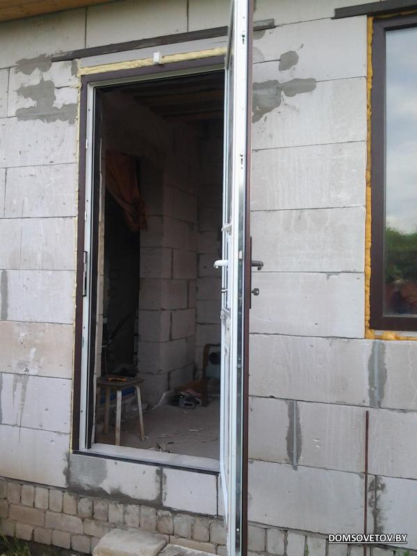

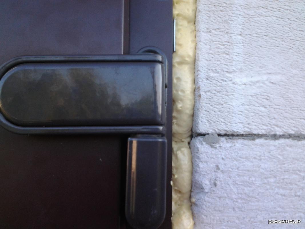

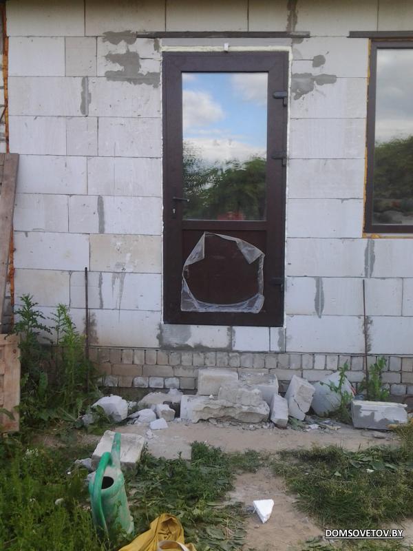

Проблема похожая один в один как у Славки. Дверь пвх выгнула на торцах.
Предыстория.
Купил дверь, установил, все было хорошо. Прошла зима и дверь начала проседать, регулировка не помогла, появились большие зазоры. При открытии и закрытии, стала задевать фурнитурой замка пластиковые детали, тем самым царапая их. Приехали установщики сняли дверь, перевернули, а с ее литра 3 наверно воды вытекло. Увезли вместе с рамой. Через часов 8 привезли обратно сказали, что поменяли в раме там где петли метал. Установили, а она не прижимается. Говорят, давай обвязку поставим, будет прижимать и удобно пользоваться. И тут косяк, когда установили, так как выгнуты края надо ручку вверх тянуть двумя руками. 2 дня еще приезжали пытались что нибудь сделать и решили перебирать уже дверь. Боюсь только то что она опять провиснет, через год отойдут края, а вода что в ней зимой замерзнет и разорвет пластик. Печалька кароче.http://www.domsovetov.by/imagehostin...64013224c9.jpghttp://www.domsovetov.by/imagehostin...6403aa4aee.jpghttp://www.domsovetov.by/imagehostin...64119b2ac4.jpg

Починили мне дверь. Меняли железо в самой двери. Сделали 2 отверстия внизу двери, я так понял дренаж. Теперь обвязка закрывается легко. Посмотрим на сколько хватит=)
Bunia 28.07.2015 17:24
@wertcar, в цветных ПВХ-конструкциях нужны еще вентиляционные отверстия в верхней части рамы, которыми большинство производителей пренебрегает.

wertcar 29.07.2015 09:46
Вечером сфотографирую, что они мне там насверлили. Для чего эти отверстия? И если можно, где можно посмотреть (прочитать) где их сверлят?
