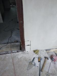

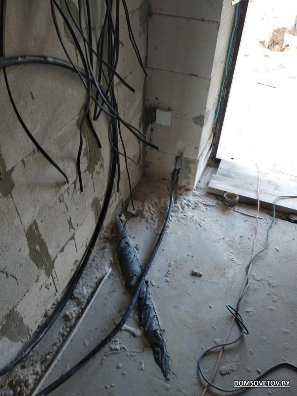

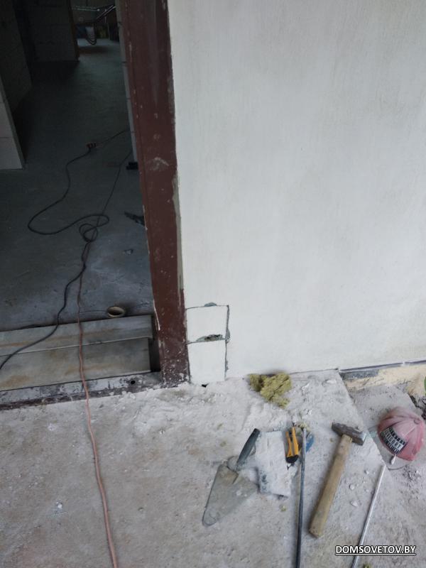

А вот с кабелем пришлось повозиться и так гад этакий не лез и так, как всегда сосед пришел на помощь, одному его запихнуть вообще капец (он плохо гнется):dj:
Плюс еще пришлось стену дырявить с улицы (плюс оптики кабель боялся шарахнуть, он под утеплителем лежит в стенке):dj:

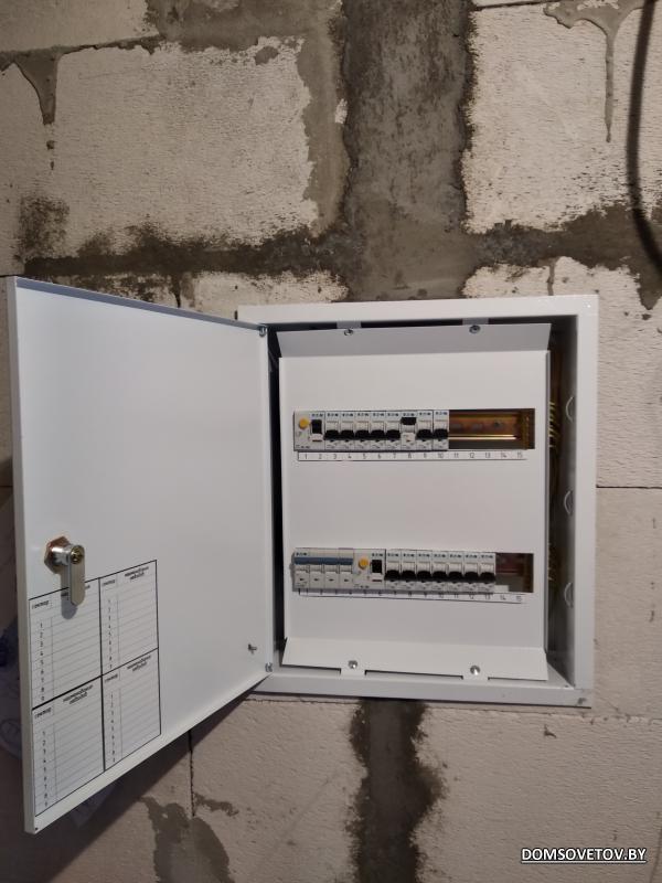

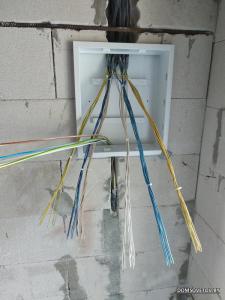

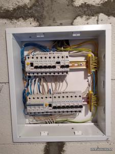

Сгонял на рынок наконец купил щиток, автоматы, узо-ки брал все одной марки Eaton (это не реклама, это мучительный выбор между производителями) ну и всякие приблуды для сбора электрощитка.

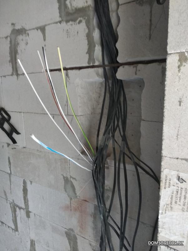

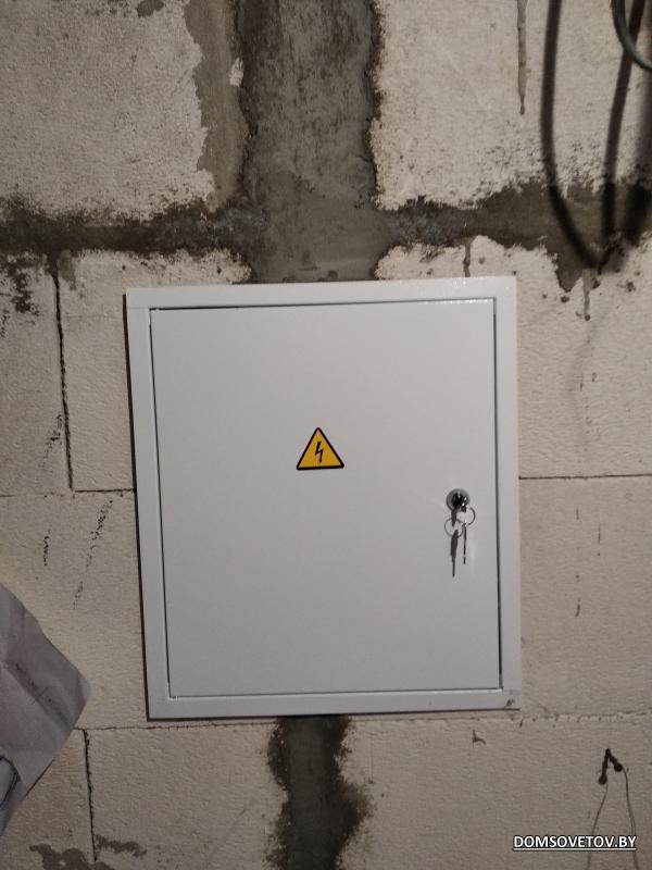

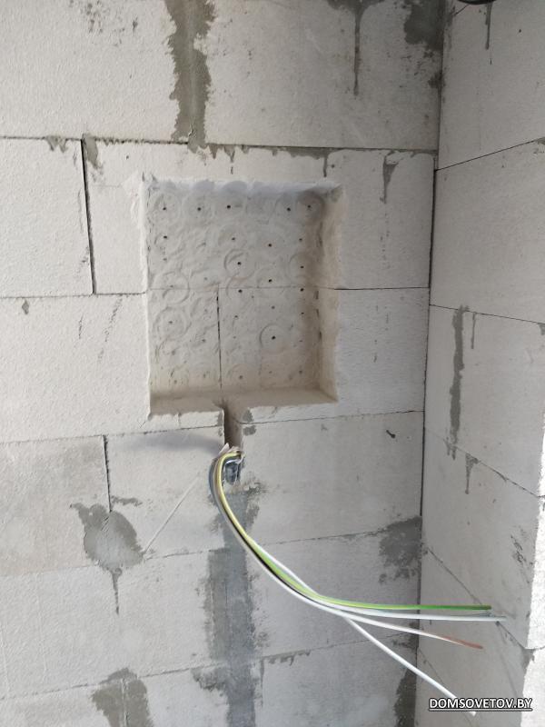

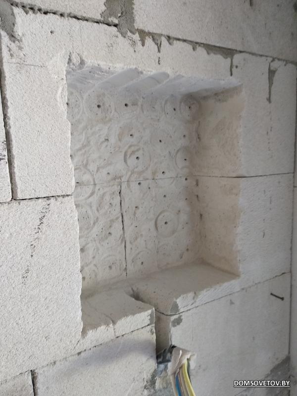

Чтобы не брать болгарку и т.д. взял дрель с коронкой и сделал нишу (электрощиток брал встроенный). Получился вот такой квадрат Малевича)
http://www.domsovetov.by/imagehostin...17d4162db9.jpghttp://www.domsovetov.by/imagehostin...17d5404de6.jpg

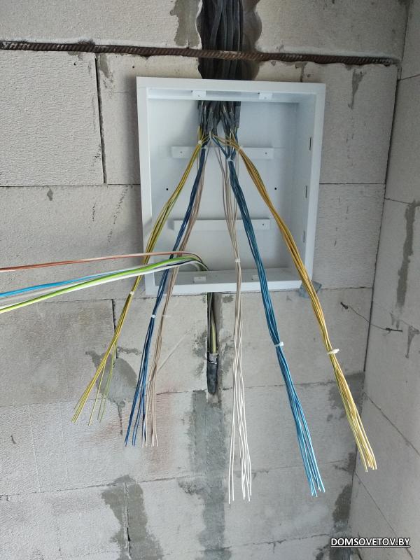

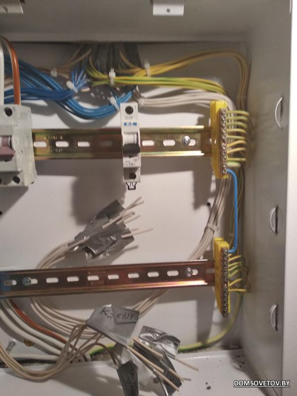

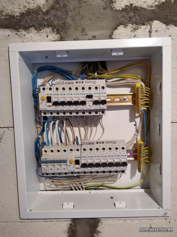

На следующем этапе собирал щиток, сосед сказал зачем тебе столько автоматов. По мне так их и немного получилось))
http://www.domsovetov.by/imagehostin...17f09b1cc8.jpghttp://www.domsovetov.by/imagehostin...17f259d4b6.jpghttp://www.domsovetov.by/imagehostin...17f3cda100.jpg
http://www.domsovetov.by/imagehostin...180b773311.jpg
http://www.domsovetov.by/imagehostin...17f6ced57b.jpg
Ну и заодно замазал штробы))
http://www.domsovetov.by/imagehostin...180435e163.jpg

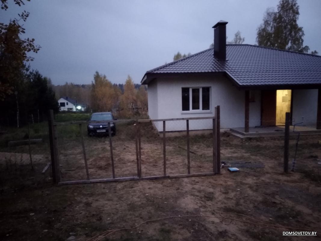

Под конец сезона до зимы сделал временные ворота. Мелочь но меньше шастать будут по участку))
http://www.domsovetov.by/imagehostin...18128311f0.jpg

@geoden, нужно будет не забыть проконтролировать, чтобы установщики дверей не попали дюбелем в вводной кабель.
geoden 17.01.2020 13:05
Сообщение от Makapoh (Сообщение 324007)
Спасибо за совет. Я как то об этом и не подумал:ab:
polyzadumchivy 17.01.2020 16:59
Сообщение от geoden (Сообщение 324003)
Совсем немного. обычно народ в 4 ряда ставит. Хотя нужно ли это - вопрос спорный. Сам сейчас мучаюсь этим вопросом. Но ваш щиток мне нравится. Единственное что я бы поставил вместо первого от щитка автомата реверсивный рубильник АББ, чтобы в случае необходимости можно было бы генератор подключить.
