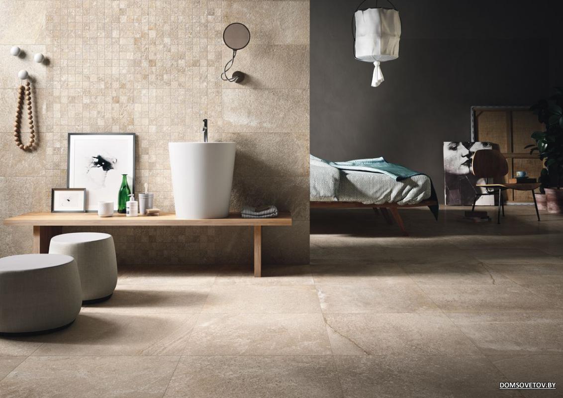

Заказал плитку. В санузел на первом такую:
http://www.domsovetov.by/imagehostin...d39883d38c.jpg

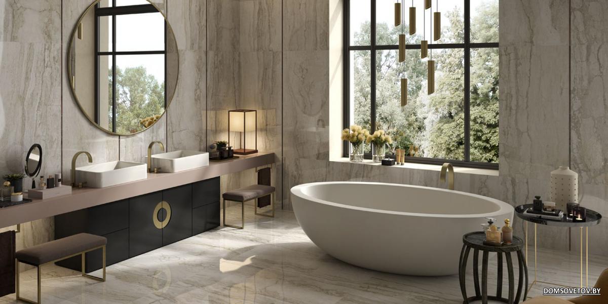

В санузлы на втором такую но матовую:
http://www.domsovetov.by/imagehostin...d39b950f62.jpg

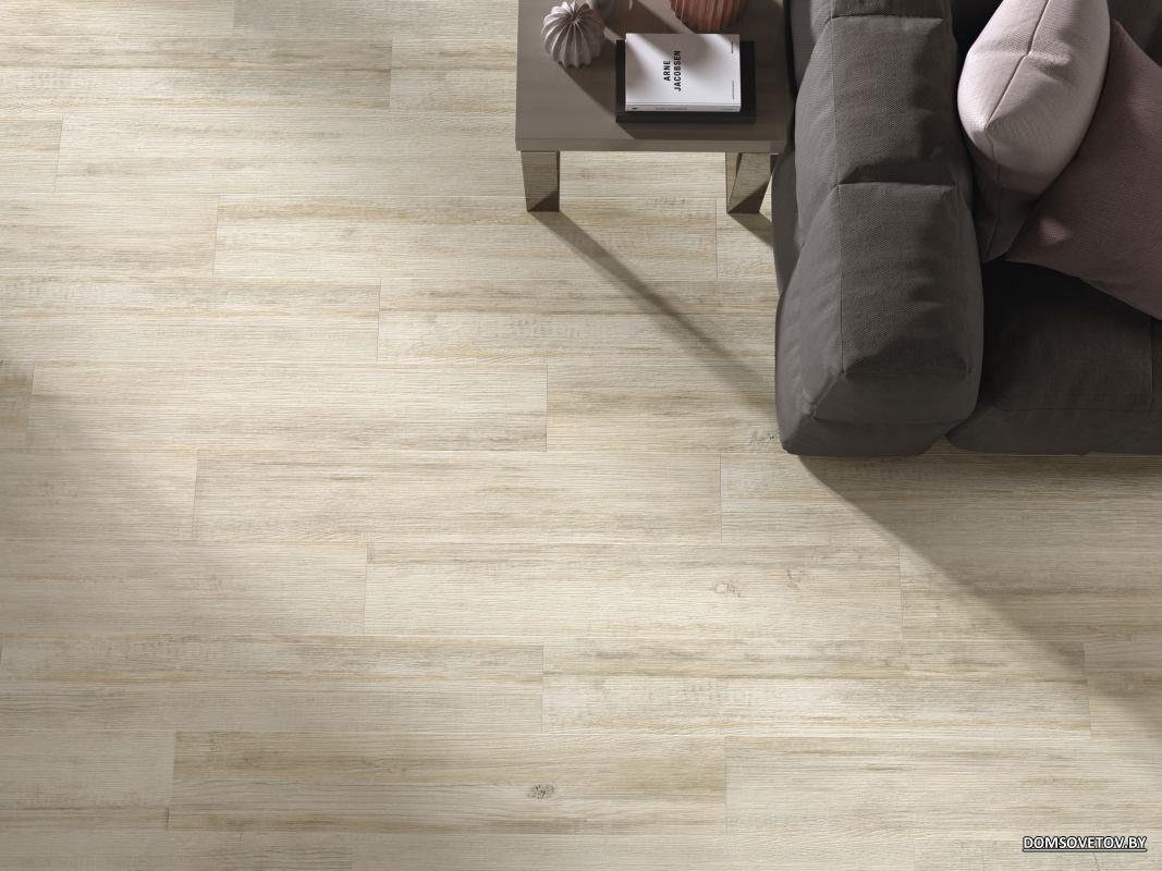

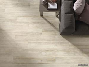

На пол в прихожую, санузел, котельную, гостиную, кухню (вживую она светлее чем на фото):
http://www.domsovetov.by/imagehostin...d39dfe3bb6.jpg
