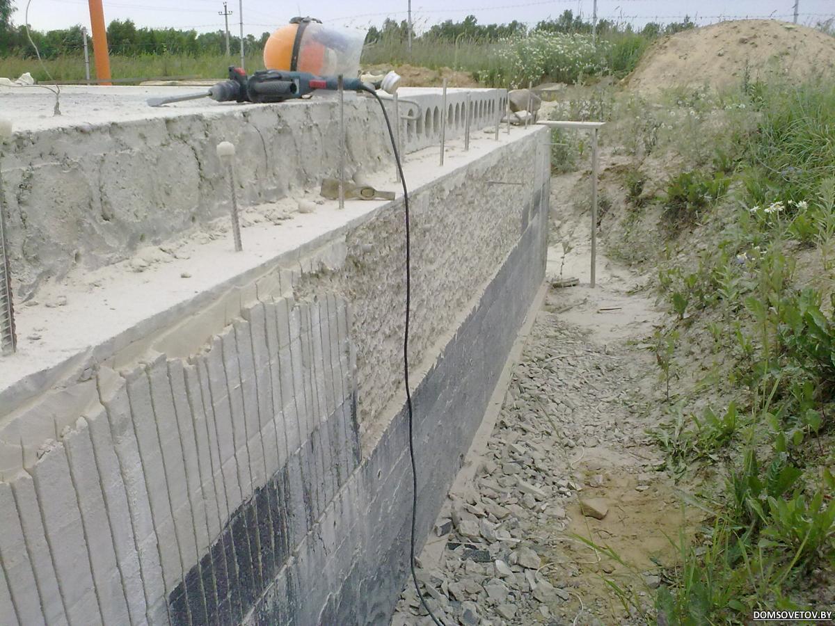

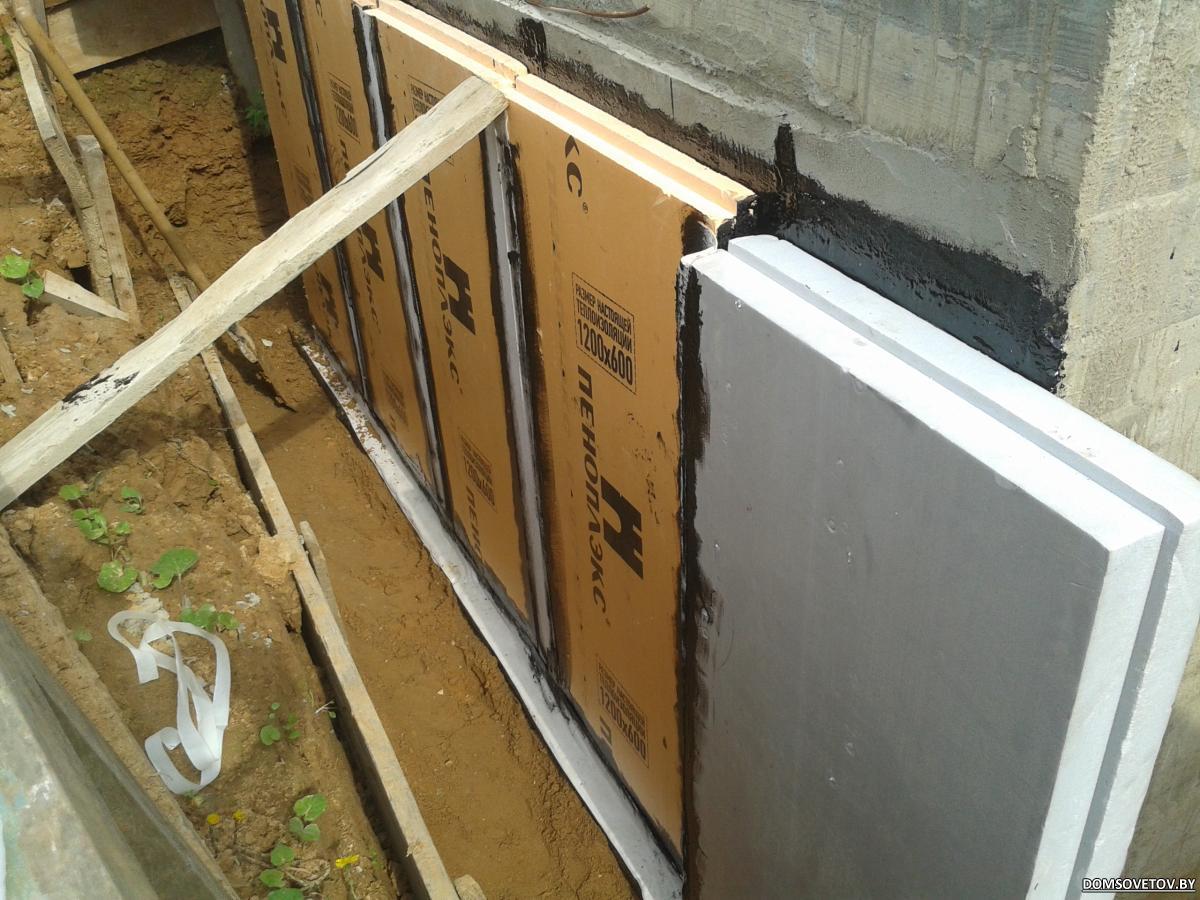

polyzadumchivy 10.12.2019 17:14
Сообщение от Korvet068 (Сообщение 323416)
И ещё такой момент. При утеплении фундамента, плоскость его долнжа быть ровной, дабы исключить при приклеивании сообщающиеся пустоты на границе утеплитель-фундамент
Эт точно. Поэтому пришлось делать так
http://www.domsovetov.by/picture.php...pictureid=8149
потом так
http://www.domsovetov.by/picture.php...pictureid=8158
и вот так
http://www.domsovetov.by/picture.php...pictureid=8159

Славка 10.12.2019 21:39
Проще сразу в опалубку вставить ЭППС

Сообщение от polyzadumchivy (Сообщение 323495)
чёрное, это гидроизоляция фундамента или просто на это клеился ЭППС?
polyzadumchivy 11.12.2019 10:48
Сообщение от Korvet068 (Сообщение 323499)
и то и другое. Битумная мастика без растворителей (чтобы не разъедала ЭППС). Первый слой мазался только для гидроизоляции, второй для гидроизоляции и на нее сразу прилеплялся ЭППС. Потом стыки плит эппс проклеивался бутилкаучуковой лентой "Липлент", которая промазывалась по бокам битумом дополнительно.

я думал про это, при таком варианте невозможно гидроизолировать
Славка 11.12.2019 10:55
Сообщение от polyzadumchivy (Сообщение 323506)
эппс воду не пропускает ;)

а как же двойной уровень защиты? ;) Я тут и с мастикой под эппс с проклеенными швами и то иногда думаю что может надо было поверх эппс еще мембрану приделать (или как она там называется, с пупырышками)

polyzadumchivy 12.12.2019 09:51
Сообщение от Korvet068 (Сообщение 323516)
Мазалось на уже полностью высохшую штукатурку или мастика позволяет (по производителю) работать по влажному?
Через две недели мазалось. И это не штукатурка, а раствор. На фото даже арматуру можно рассмотреть. Вбивал дюбеля, в к ним арматуру вертикально чтобы лучше держалось. В общем повозился в свое время с этим выравниванием. Зато теперь подвал сухой

1. Откапываете кирпичную кладу, чистите все, промазываете все гидроизоляцией синтетической, потом закапываете. Надо только найти вариант для наружных работ, потому как их много именно для внутрянки.
2. Откопали, почистили, заштукатурили, далее через месяц по штукатурке наносите цементную гидроизоляцию - вот они часто для внутрянки и наружки делаются, потом закопали и живете дальше.
Про грунтовку забудьте, технологию все этого действа изучите в привязке к материалам.
Все что написал, это мои мысли. Может еще подскажут что то.
пожалуй лучше будет откопать вокруг кирпича, так что бы можно было поставить опалубку (по высоте кирпичей) на расстоянии от него где-то на 20 см и залить всё это потом бетоном. Возможно лучше было бы залить это всё на 5 см выше (как следствие и люк поднимется), но это будет более трудоёмкий процесс.
Если с таким малым количеством бетона проблемы (нет на участке ни песка, ни щебня), можно для заливки использовать готовую сухую смесь для стяжки пола прочностью М300
