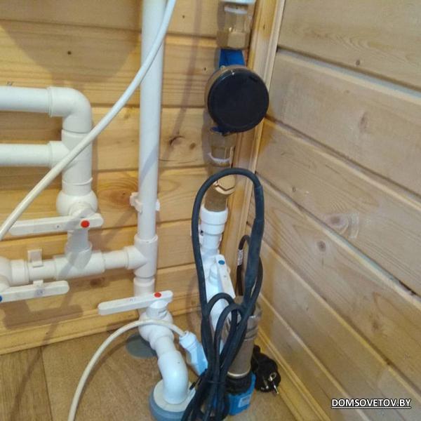

Conder477 23.07.2020 23:48
Скорей всего замерз у вас участок трубы на входе в дом, ну или тот что проходит подполом, на будущее...в районе входа трубы в дом нужно установить нагревательный кабель, при чем непосредственно в трубу. Устанавливается он через специальную муфту и греет непосредственно воду. Вот тут можете об этом прочитать более подробно https://com-dacha.ru/podmenu/polezno...-na-dache.htmlhttp://www.domsovetov.by/imagehostin...9f7737ed52.jpg
