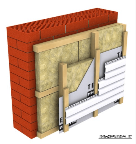

Какой вариант выбрать из двух:
1) утеплитель в распор, два слоя по 10см, ветрозащитная мембрана, зазор 5см, цсп.
http://www.domsovetov.by/imagehostin...fa65582049.png

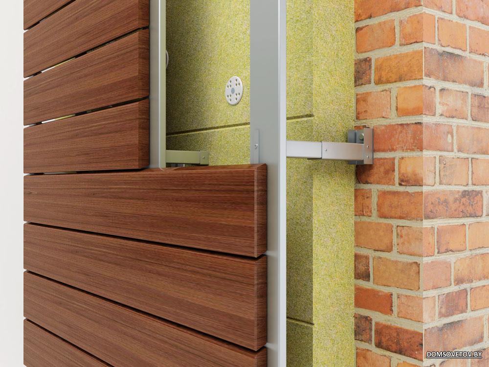

2) утеплитель на зонтиках, крепление ЦСП на металлическую подсистему.
http://www.domsovetov.by/imagehostin...fa18762875.jpg

@Dobrinia, на первой картинке херня некая, но не вентфасад. Менегеры-продаваки совсем рамсы попуталми, воздушную прослойку обзывают вентфасадом.
Ветрозащита поверх ваты должна быть обязательно, в противном случае, постоянный сквозняк обдувающий вату вынесет ветром часть волокон

Вентфасад, это вид фасада в котором между утеплителем и наружной отделкой есть вентиляционный зазор. в варианте 1 тоже будет вентфасад если снизу воздух будет заходить а сверху к примеру выходить...
тут больше вопрос в креплении ваты у меня...
в распор между деревом или использовать металлические подсистемы.

Мне как то симпатичнее второй вариант. Верно замечено - мембрана обязательна.
