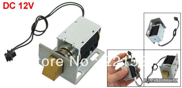

Dimbes 04.06.2013 09:27
ister, Спасибо за совет, надеюсь он сюда зайдет всетаки.
Подобрал там же замок:http://www.domsovetov.by/imagehostin...d79bec4180.jpg
Осталось дело за контроллером и считыватель брелков. С этим там проблема, не понимаю с нашим климатом какой заказать..... там есть варианты все в одном, но они для нашей климатической зоны вроде не комильфо. Да и с кнопочками все.... тоже не хочется такой вариант.

mutny 05.06.2013 11:54
Dimbes, вот в этой теме, начиная с этой страницы http://www.domsovetov.by/showthread.php?t=4684&page=3 в принципе уже обсудили большую половину Ваших вопросов, но повторюсь. Для соединения монитора видеодомофона и вызывной панели обычно достаточно UTP 5kat, в идеале брать восьмижильную - пусть останется небольшой резерв на будущее. на питание контроллера и электрозамка достаточно будет заложить один из следующих проводов - ШВВП 2х0,75, ПВС 2х1, ПВС 2х1,5, большее сечение лучне не брать - потом под клеммы замка или контроллера не полезет. Контроллер лично я рекомендую Matrix II K. он и считыватель радиокарт и контроллер в одном флаконе, ну и исполнен в пластиковом корпусе, электроника внутри по заводу залита герметиком. программируется легко, работает стабильно. Подобранный Вами электрозамок вероятнее всего и полгода не проживет на улице. Зайдите в тему электрозамков, там есть варианты и рекомендации по выбору. Да, и напоследок по прокладыванию проводки. UTP ведете от монитора к вызывной панели через контроллер, ШВВП ведете от места установки блока питания электрозамка через контроллер к электрозамку. контроллер устанавливаете на калитке на высоте, удобной для прикладывания карт, вызывную панель стандартно рекомендуют 1,5-1,7 метра. при выбранном Вами типе замка нужна еще изнутри кнопка выхода, либо дополнительный считыватель карт типа Matrix II (без К). точно в таком же корпусе, только без контроллера. По комплекту домофона скажу, что истинный китаец. монитор будет жить долго и уверенно, а вот вызывные панели в этих комплектах увы ерундовые и без возможности подвернуть в сторону звонящего - неудобство это почувствуете при эксплуатации.
