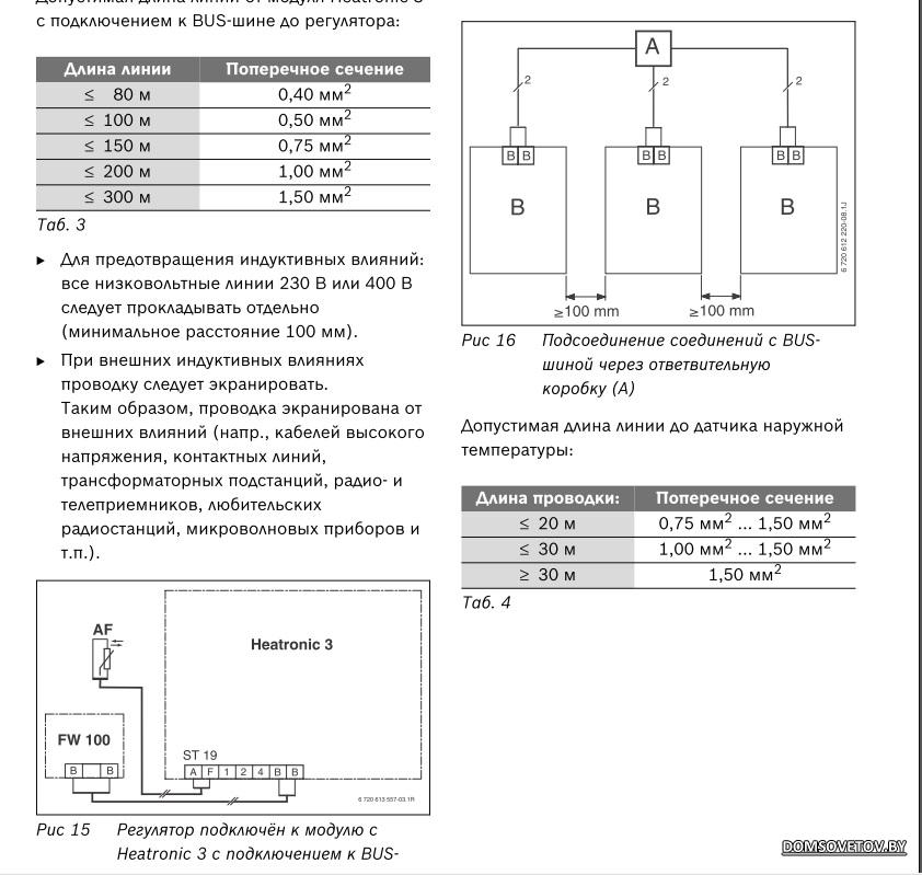

в инструкции указано "рекомендуем 3*1,5"

вот ещё вариант..
http://www.domsovetov.by/imagehostin...5356291593.jpg

так. вношу ясность.
термоэлемент-это датчик температуры.
в мануалах для вашей автоматики пишут номиналы или таблицы .
сопротивления обычных проводов никакой рояли не играют. там минимальный дотчик-Pt100/
а обычно от 1000PTC или 5000NTC /// у вайланта KTY.
да и сопротивление только сдвигает точку на пару процентов- никто этого не ощутит ни разу.
экранирование возможно , если у вас рядом ВЧ источники.
