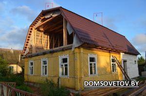

Может можно комбинировать, например с первого этажа до потолка мансарды вести в пластике, потом переходить на более удобный девайс (алюминий,нержа) и вести уже по холодному чердаку на крышу.Ну вытяжка с кухни(прибор) только нержавейка возможна?..
И ещё проинформируйте как нужно сделать стояк на крыши
Номер 1 - Можно вывести тут.
Номер 2- выводить надо возле конька, размещая трубы выше его?
http://www.domsovetov.by/imagehostin...cc076f3bb3.jpg
