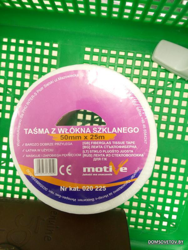

Можно ли проклеить не заводские стыки гипсокартона паутинкой? Всегда делал серпянкой, но она относительно толстая, да и ещё зашпаклевать её сверху надо, в итоге толстый слой шпаклевки по всему потолку. А паутинка она же очень тонкая, но как по прочности? Весь потолок ею клеить не собираюсь.
UserX 29.02.2016 21:59
Вот увидел сегодня в продаже такую ленту.
Будет ли сопоставима по прочности с серпянкой после шпаклевки?
http://www.domsovetov.by/imagehostin...493cac4517.jpg
Korvet068 29.06.2016 12:57
Полувековой сруб, живём в нём круглодично. Потолку из ГКЛ уже ровно как год. ГКЛ толщиной 9,5мм (сейчас бы делал 12,5мм), крепление на профилях толщиной 0,6мм, шаг между профилями 40 см, на швах серпяка утопленная в слой Фугена Потолок оклеен 40-м стеклохолстом и прошпаклёван.
Трещин пока не наблюдаю.
