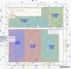

перерисовал раскладку труб теплого пола первого этажа:
отступ от края стены 10 см, шаг укладки 15 см, d18Х2.
Везде применил способ "в форме спирали с граничной зоной за счет того же самого греющего контура.
http://www.domsovetov.by/imagehostin...c16033074b.jpg
Зона 1 - 60 метров
Зона 2 - 60 метров
Зона 3 - 50 метров
СУ - 17 метров
Коридор - 60 метров
Вопросы:
1. СУ - достаточно там d18 с шагом 15;
2. не будет ли в зонах 1-3 и коридоре чувствоваться перепад температуры ближе к центру спирали (правильно ли я понимаю, что на контуре в 60 метров и подаче допустим 45 градусов, после середины контура температура будет уменьшаться и как следствие будет неравномерный прогрев, или при контуре в 60 метров этого не почувствуешь).

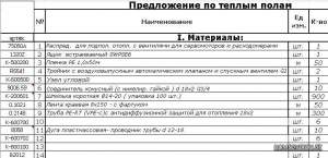

Спецификация оборудования для монтажа:
http://www.domsovetov.by/imagehostin...c1cde7f6d5.jpg
ИЛИ ЧТО-ТО УПУСТИЛ? По поводу автоматики думаю предусмотреть место для установки в гостинной и коридоре по одному терморегулятору, завязанному с коллекторным шкафом.

evg 25.02.2014 11:45
Сообщение от ga-83 (Сообщение 176939)
Даже если какой-то и будет, врядли вы его почувствуете? ) Проблемы в нём нет
ga-83 25.02.2014 12:49
sergN,
evg, Спасибо, что что можете сказать по спецификации оборудования
sergN 25.02.2014 13:26
если на этой странице- то я бы сказал- идем в подвал или на базар и покупаем чего-нибудь...ничего особенного.
а по первому листу...дорого , но быстро.

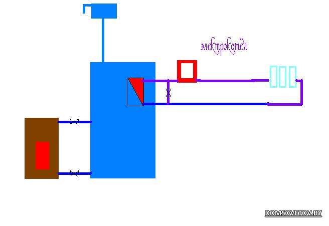

Вик 25.02.2014 16:57
Сообщение от ga-83 (Сообщение 176794)
Случаем у вас работа не связана с профессиональным рисованием схем??
Здиваетесь? У мну дома ваще рисовалки нет а на реботе в стандартных калякаю, так что не взыщите...
Сообщение от sergN (Сообщение 176796)
Вик, не забудь...подождем
Оно же как назло работы накидали...
Ну собствено по быстрому накидал.... Это для ТТ и электрокотла с насосом встроиным и автоматикой.[IMG]http://www.domsovetov.by/imagehostin...c91648762c.jpg[/IMG]

ignatov 25.02.2014 23:39
Сообщение от Вик (Сообщение 177019)
Вик, а как работает кран (клапан?) в Вашей схеме на байпасе между электрокотлом и теплообменником ?
