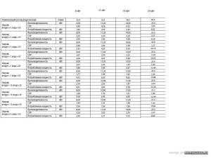

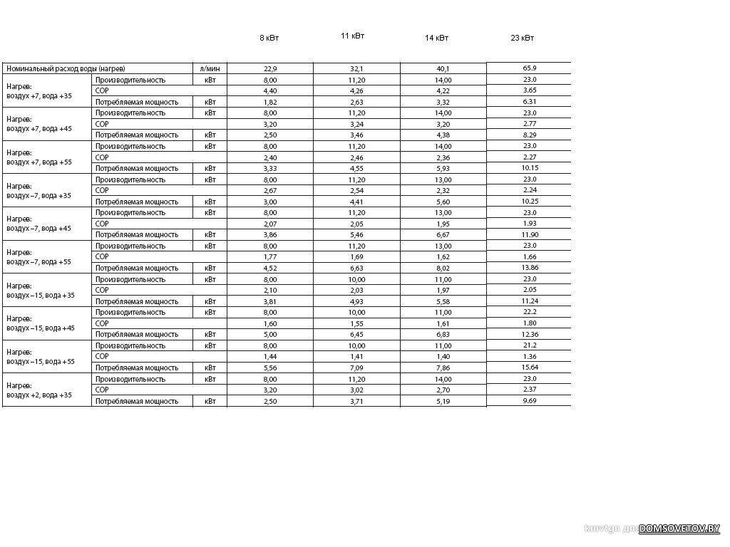

Вот нашел характеристики таганрогских ТН
http://www.domsovetov.by/imagehostin...b890eb85d9.jpg
источник: http://www.forumhouse.ru/threads/216864/@
"экономическое обоснование" ТН (подходит для россиян - у них цена на газ раза в 2 выше на момент написания)
