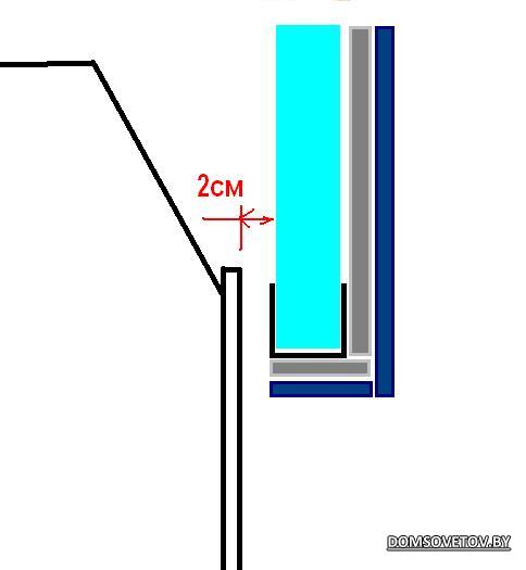

ГК приклеивался на плиточный клей и прикручивался.Изол по технологии тоже склеивается клеем и скручивается шурупами,на стыках изнутри вклеиваются полоски изола и скручиваются(в инете есть видио)
Славка 11.08.2014 00:49
http://www.domsovetov.by/imagehostin...7dada15f50.jpg
Про эти 2 см речь?
А зачем скручивать шурупами? Пробовал оторвать клей - мёртво.
GIM 11.08.2014 00:58
Сообщение от Славка (Сообщение 196633)
Про эти 2 см речь?
про эти,только низ плитки можно поднять до уровня верха видимой части топки(для Вашей топки)
Крепление утеплителя должно быть и механическое и клеевое,наверное своеобразная страховка.Стык защищают так как по клею происходит своеобразный мостик наверно да и жёсткость по более стыка будет

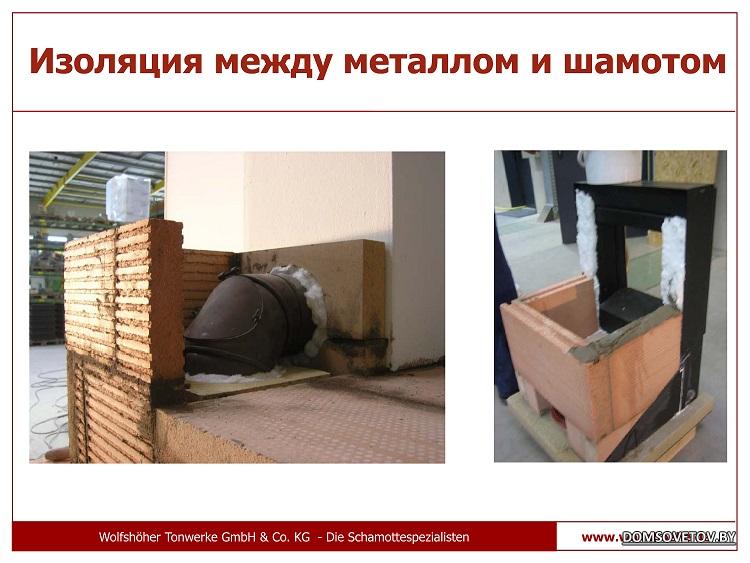

я ж тебе говорила - отправь Тигру ко мне. отрежу неорганический волокнистый материал... любите вы колхозить....
http://www.domsovetov.by/imagehostin...8cda0c4631.jpg
wilson 11.08.2014 18:08
Я использовал высокотемпературный герметик.
ister 11.08.2014 18:16
герметик - жесткое соединение... для железо-керамика не годится...
но ... хозяин-барин....

GIM 12.08.2014 01:40
Сообщение от Славка (Сообщение 196689)
Чем доступным вход железа дымохода в кирпичную кладку заделать?
Если вход трубы в дымоход под 45 гр. то никакой герметик Вам не поможет(сделать ровную дырку да ещё под наклоном это высший пилотаж)
Если заделка жёсткая -разбиваете проём и закладываете на термостойком растворе (в идеале)трубу
Если заделка не жёсткая то конец(трубы) обматываете(как выше на фото ) и заделываете опять же раствором.
ПС.Герметик применяют для небольших щелей(кстати по польски он так и называется).Эластичный применяется для приклеивания шнура к железу(например на дверце)
