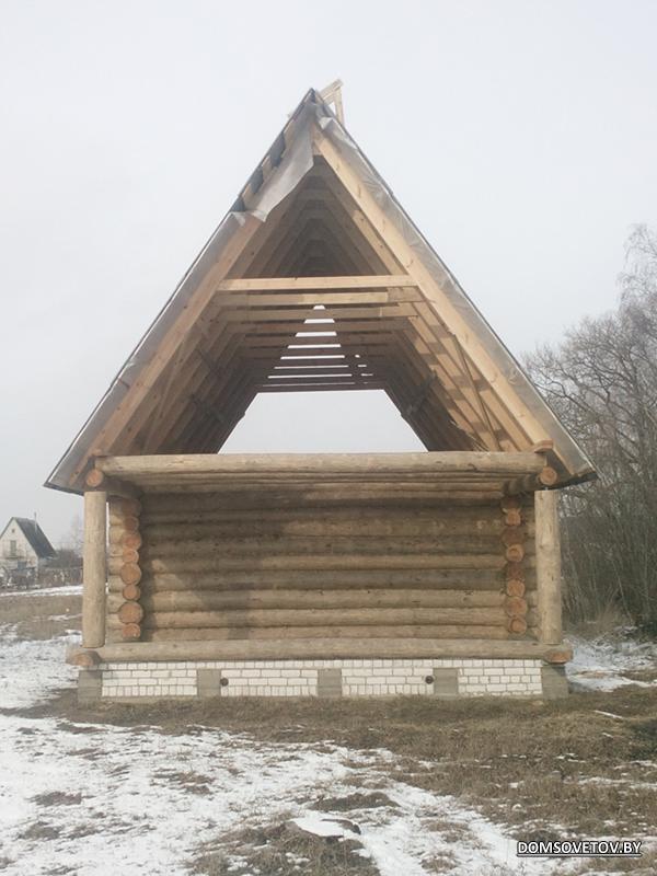

darki83 12.09.2016 22:41
http://www.domsovetov.by/imagehostin...b0276178c8.jpg
---------- Сообщение добавлено в 22:41 ---------- Предыдущее было в 22:36 ----------
По поводу продуваемого фундамента: внутри коробки с каждой стороны по две продухи. Такия не понял по поводу песка с пленкой: выгрыбать весь плод. слой, стелить плёнку и сыпать песок? Или в моём случае достаточно продух?(расстояние от грунта до ЛАГ будет где то 40-50 см). По ТТК: в моём случае он более рационален чем печь?
Стэлс 12.09.2016 22:52
@darki83, это дом ? Или баня? Или дачный не ПМЖ? дайте эти данные для хоть какого-то представления. А то в моем понимании дом-это место в котором живут каждый день:). Меня смутили габариты по фото(примерно 6*5,5 без "террасы")
