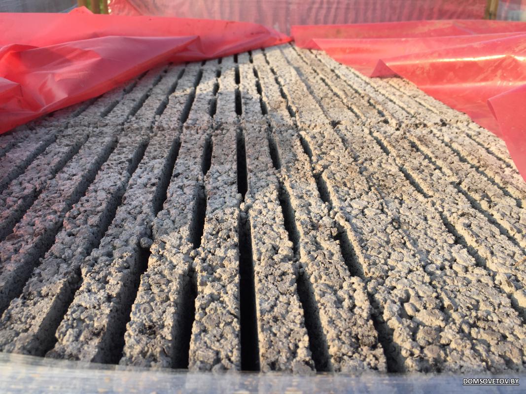

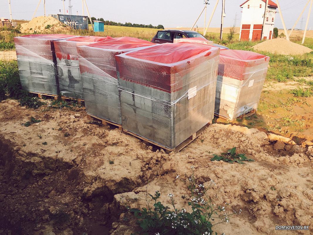

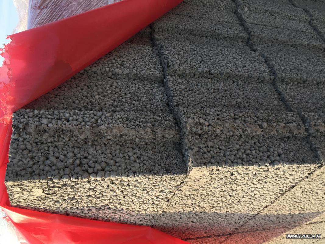

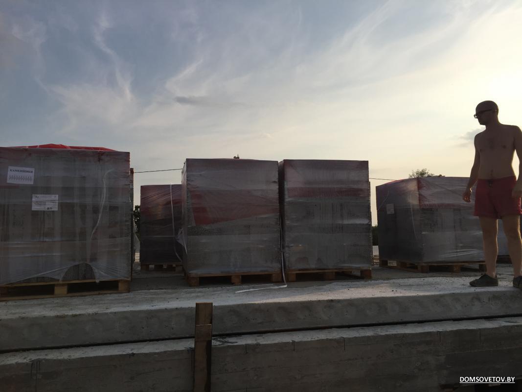

В общем, приехали наши блоки. В итоге заказали керамзитобетонные из Новолукомля. Всего 39 поддонов, из них 37 - пустотелые на стены и 2 - полнотелые положить на стены цоколя, где нет опирания плит перекрытия, шириной 400 мм.
Обошлось с учетом доставки 7552 р.
При разгрузке вроде ничего не лопнуло, в нескольких местах потерся гребень, если присмотреться - видно на фотке. Выглядят красиво, ровные кубики под алыми парусами, разворачивать и класть будем в конце сентября, когда наш строитель освободится.
