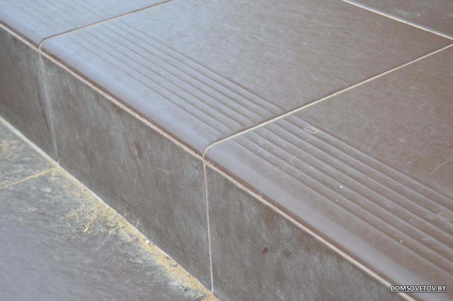

подскажите насчёт укладки клинкерной плитки, как правильно делать ступеньки с использованием капиносов (это фигурная плитка) и подступеньков. Вопрос как ложить капинос, накрывать подступенек или встык, соответственно высота немного разная получится, но дело в эстетике, а не в высоте. Кто-нибудь делал?
Насчёт пляски размеров у клинкерной плитки Opoczno, прямо на упаковке написаны размеры, и что они могут отличаться. Шов рекомендуется делать от 6 мм, тоже там написано. Такой толстый шов по идее нивелирует неточность размеров, при тонком шве это особенно заметно. Я бы конечно такой толстый делать по-любому не стал. Кстати когда был в фирменном магазине Opoczno, то местные ссыкухи-консультаншы (вынужден их так называть) ничего по поводу шва ответить не смогли, хотя достаточно было прочитать текст на упаковке, текст на русском кстати. Смысл набирать такой персонал, наверное меньше платить можно, чем парням?

magari 01.07.2013 15:21
sansan, если речь о такой плитке как по ссылке
http://plitka.by/catalog-plitka/1111...za-1-scht.html
то у меня подступёнок накрыт.
---------- Сообщение добавлено в 14:21 ---------- Предыдущее было в 12:48 ----------
Сделала фото.
http://www.domsovetov.by/imagehostin...1661d2f7ea.jpg
mikola 01.07.2013 17:28
сам нахожусь в стадии заливки крыльца и террасы, также планировал плитку с капиносом, капинос должен накрывать подступенок. Более того, между капиносом и подступенком должен быть зазор (по горизонтали) для выхода возможной влаги. У меня сейчас другой вопрос - необходимы размеры данной плитки и капиноса в частности, для точного расчета ширины ступени. Надо ставить опалубку а сколько отнимать от 33см пока не выяснил... http://images.yandex.by/yandsearch?s...rentiner-2.jpg
sansan 02.07.2013 00:24
magari, да именно такая как по ссылке и цвет и название.
mikola, завтра померяю и фото сделаю, по вашей ссылке капинос опускается на подступенек, в этом и был мой вопрос, ещё есть вариант делать встык к подступенку, т.е. если смотреть то шов будет виден между капиносом и подступенком, но по ссылке смотрю без видимого шва. А насчёт влаги, у меня её не будет, под навесом всё, особенно ступеньки.

sansan 02.07.2013 13:14
т.е. оба варианта по ступеням возможны...
вот только это не совсем понятно:
11. Во время укладки лестничных ступеней, обязательно следует применять принцип не приклеивания вертикальной части носика ступени к бетонному элементу лестницы.
mikola 02.07.2013 13:47
имеется в виду, что заполнять - мазать раствором (клеем) вертикальную часть под капиносом нельзя, нужно оставить эту часть пустой для того чтобы, в случае попадания влаги и последующей ее заморозки, капинос не отломало "пучением".
