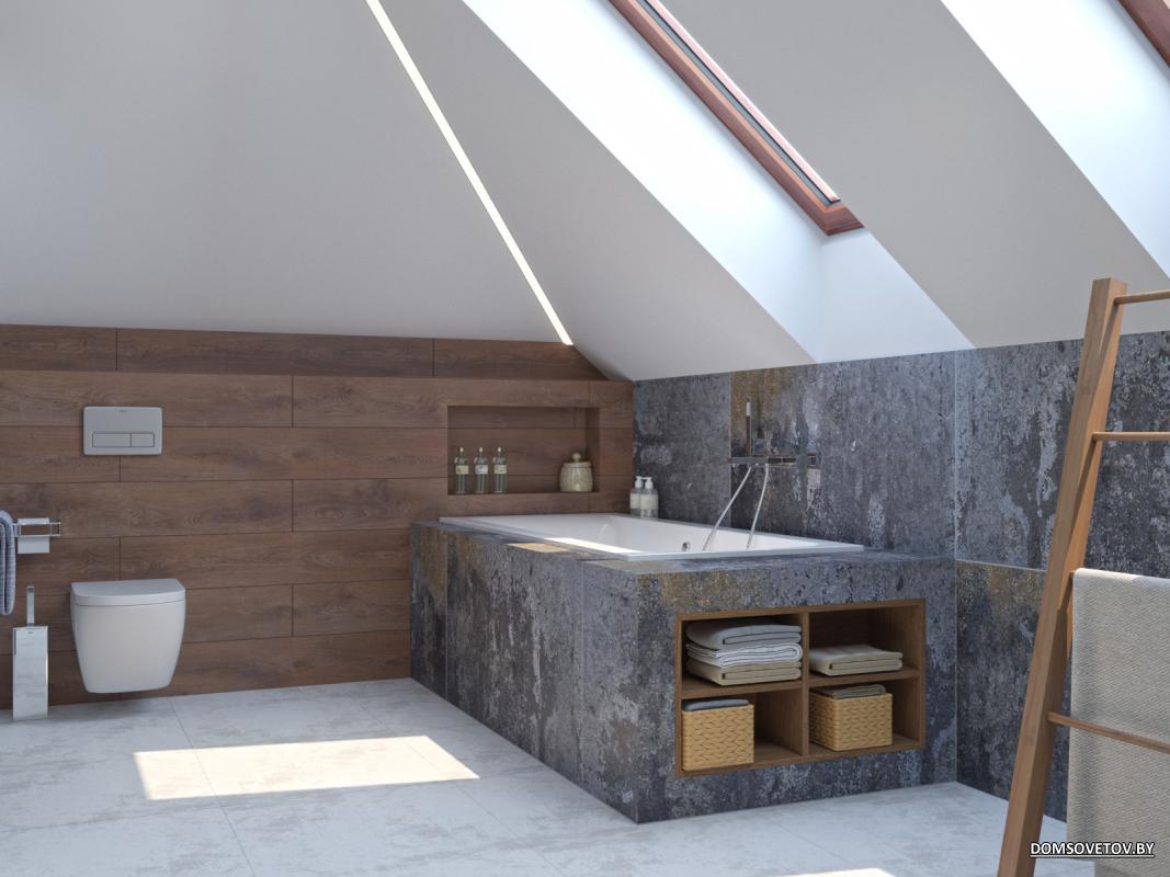

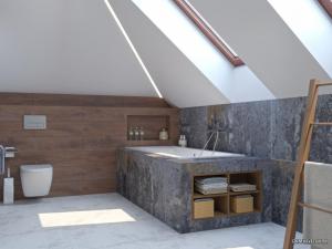

@Юра Добриденев, у меня по плану должно получиться так:
http://www.domsovetov.by/imagehostin...a456a94342.jpg
Зашивать думал как раз с двух сторон, но пока точно не решил.
Korvet068 27.07.2018 03:25
@Lama, почему бы не заменить ГКЛ на ЦСП(хотя ы внутренний слой)?
Сообщение от Lama (Сообщение 310772)
ИМХО. У низкой стороны мансарды лучше унитаз а ванную если там и ставить, то повернув на 90гр чтобы у низкой стены, были ноги. А при нынешнем расположении, в полный рост стать будет наверное проблематично.

Можно и СМЛ (стекломагниевый лист) на зашивку пустить. тут кому что нравится.
Но если остался кирпич или газосиликат то быстрей будет из них сложить бортики.
Вот хранение полотенцев в нише - по мне сомнительное решение в ванной.
Юра Добриденев 27.07.2018 11:07
@Lama, оно только смотрится красиво, а на деле опасно и неудобно. Плитка создаёт опасные углы в зоне потенциального падения, плюс она холодная. Так, конечно, сделать проще, но, все равно, я бы сделал из кирпича.

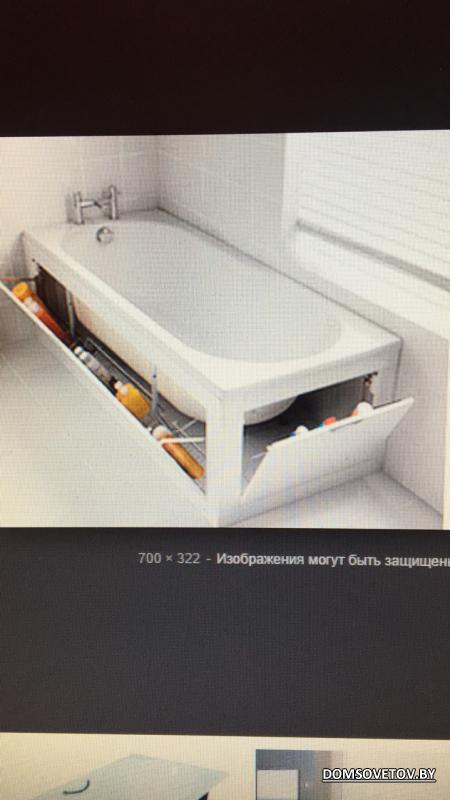

Lama 29.07.2018 01:30
@Юра Добриденев, так если из кирпича то все минусы остаются: и холод и плитка и тд, смысл только в крепости конструкции.
Мне понравился вот такой вариант, не знаю, продают у нас такое?
http://www.domsovetov.by/imagehostin...ed67e9bda.jpeg

Это минусы мансарды. Тут я уже ничего изменить не могу, там половина ванны под мансардным окном, встать в полный рост можно. Плюс я немного скорректировал, добавится бортик со стороны Стены, это тоже слегка поднимет потолок над ванной. Большего увы сделать не получится.
В чем преимущества смены гкл на цсп или прочее?

ЦСП прочнее и влаги не боится
Юра Добриденев 29.07.2018 09:17
Минусы остаются, но не будет ГК, это, все же, горизонтальная поверхность, которая постоянно мокрая. Полимерная ГИ это хорошо, но не обмажешь же прикрученный ГК везде полностью.
А, так да, мне такой вариант экрана не нравится, у себя постарался сделать экран не выходящий за борт. Это не так красиво и эффектно, но гораздо практичнее и безопаснее.
