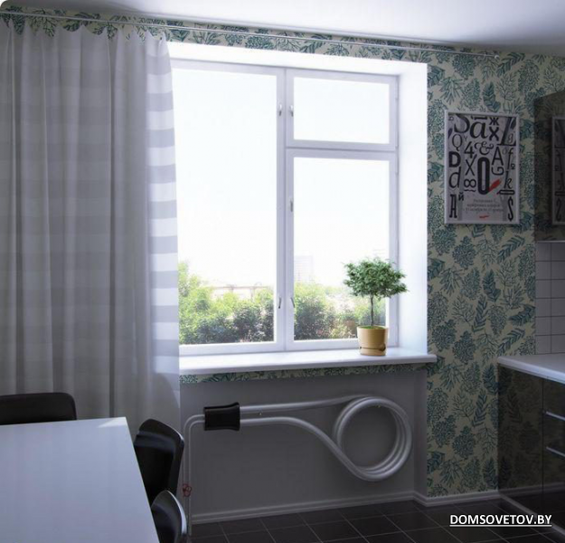

serega 29.01.2015 08:20
Делать нужно красиво
http://www.domsovetov.by/imagehostin...9d0e6806fb.png

serega, не задумывались, почему эта красивость есть только на рендерах, а фоток воплощения никогда нет? :D
