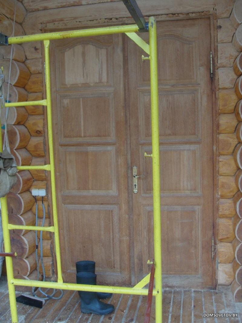

BOTANIQ 10.03.2013 00:30
Уважаемые форумчане, нужен совет! Уже 2 года мучаюсь вопросом, какие поставить входные двери. Входные двери из дуба, выбрасывать их жалко, поэтому я решил их перевернуть и оставить вторыми, чтобы они открывались внутрь. За ними холодный тамбур 2мХ2м, потом такие же двери из дуба только со стеклянными элементами. Зимой в тамбуре был конкретный минус. И весь этот холод через стекло идет в дом. http://www.domsovetov.by/imagehostin...b9bcd2f431.jpg Хотя с другой стороны, если смогу поставить двери которые не пустят в дом холод, то эти дубовые просто демонтирую и поставлю в другом месте. Вот как-то так.
Консультец 10.03.2013 08:23
Сообщение от BOTANIQ (Сообщение 131266)
1. Сдвоенные двери на входе - перебор.
2. Если размер одинаковый, то их можно поставить вместо остеклённых.
3. В тамбуре всё-равно будет очень холодно, но не из-за дверей. Только меня съедят, если я эту тему дальше развивать стану.
