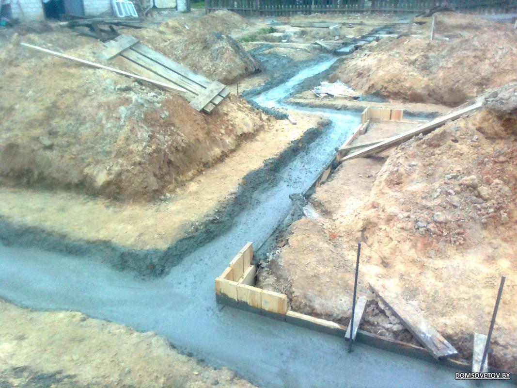

@Pavel_GGS, ну куда уж конкретней задавать вопрос :)
На первых страницах фото фундамента с армированием этой арматурой, в посте #124 @Юра Добриденев, сказал что раз уж так сделано то дальше уже все пофиг:
Сообщение от Юра Добриденев (Сообщение 253425)
ЗЫ. По моему, после армирования фундамента стеклоарматурой (отличная экономия) уже не должно быть страшно любой бэушный шлам на перекрытия монтировать, и печку на нем ставить.
Я сделал вывод что данное армирование, в данном исполнении полное гавно :) и учитывая тот факт что для себя думал изначально армировать фундамент такой арматурой (остановило меня только боязнь купить шыльную арматуру и тот что подвернулась возможность по металлу в сладких ценах), а соответственно вроде как потратил какое-то время на изучение вопроса и консультации. Да на балки и перекрытия я бы точно не стал класть пластик, но фундамент очень даже можно (это на мой взгляд).
Ну так вот: фото есть, армирование на фото есть, топикстартера высказыванием что армирование не айс вы расстроили ... вот я и задал прямой вопрос, разве не так?
Ладно, не хотите успокоить человека что все будет стоять без вопросов (а оно точно будет стоять ИМХО), значит нет, мой вопрос снят :)

Вы видели у него балки несущие на фото ? На них плиты будут ложиться, а там пластик. Другое дело что и высота балок там дикая, что их даже балками тяжело назвать при таких пролётах. Вместо того вороха неработающего пластика, там бы хватило 2 прутка шестёрки снизу и два сверху. Какой вариант был бы дешевле ?
Вы задаёте вопрос ответом на который может быть только расчет в цифрах. Расчет можно делать имея полные данные. Кто знает что там у него настроено и что настроено ещё будет ? Может грунт сильно пучинистый и всё вертикальное армирование пластиком обосрётся, а может там совсем не пучинистый грунт или он его утеплит и там вообще не нужна арматура. У меня в погребе (единое целое с фундаментом дома) 3 или 4 вертикальных прута на сторону, при супеси и всё, а по большому счету, вообще, можно было не армировать, просто осталась лишняя и решил перед самой заливкой подстраховаться, на скоряк повтыркал.

повторяю, не известно что у него там за грунты, не видна большая часть фундамента на фото и ,в общем, эта арматура показывает просто рас****яйское отношение к строительству, поэтому и написал что после такого уже не должно быть страшно монтировать неизвестные б/у плиты на перекрытие, т.к. пластик в фундамент пихать страшно не было.
Сомнения что будет всё ок есть, т.к. не исключена возможность необходимости нормального армирования данного фундамента или каких-то его отдельных частей.

расчистка участка
http://www.domsovetov.by/imagehostin...300b3524e8.jpghttp://www.domsovetov.by/imagehostin...300be3f2ca.jpg
разметка котлована
http://www.domsovetov.by/imagehostin...300c82adbc.jpghttp://www.domsovetov.by/imagehostin...300d8d1bcc.jpghttp://www.domsovetov.by/imagehostin...300eba1a11.jpg
выравнивание дна котлована
http://www.domsovetov.by/imagehostin...300f646617.jpghttp://www.domsovetov.by/imagehostin...30100ca021.jpg
отсыпка щебня для подушки
http://www.domsovetov.by/imagehostin...3010872fab.jpg
DenisK 28.02.2016 19:05
http://www.domsovetov.by/imagehostin...3011150966.jpghttp://www.domsovetov.by/imagehostin...301190fc3f.jpghttp://www.domsovetov.by/imagehostin...3012a32b48.jpghttp://www.domsovetov.by/imagehostin...30120cf86a.jpg
вязка арматуры для плиты
http://www.domsovetov.by/imagehostin...30135da20e.jpg
установка вертикальных прутьев арматуры для стен
http://www.domsovetov.by/imagehostin...3013d31093.jpghttp://www.domsovetov.by/imagehostin...301447da18.jpghttp://www.domsovetov.by/imagehostin...301524bd59.jpghttp://www.domsovetov.by/imagehostin...3015a55cd5.jpg
заливка плиты и ожидание последнего миксера который по не понятной причине где то пропал
http://www.domsovetov.by/imagehostin...301618ed62.jpghttp://www.domsovetov.by/imagehostin...3016910b33.jpghttp://www.domsovetov.by/imagehostin...30175bd032.jpghttp://www.domsovetov.by/imagehostin...301dc81f65.jpghttp://www.domsovetov.by/imagehostin...301e76fd39.jpg
из за которого пришлось до заливать по темноте с включенными фарами благо подъехал сосед и помог подсветить
http://www.domsovetov.by/imagehostin...301f481f91.jpg
вот что получилось бетон проливать не пришлось т.к. помогла погода в этом плане периодически моросил дождик
http://www.domsovetov.by/imagehostin...302092d58b.jpg
на зиму укрыл пленкой
http://www.domsovetov.by/imagehostin...3021556276.jpghttp://www.domsovetov.by/imagehostin...302213c946.jpghttp://www.domsovetov.by/imagehostin...3022a64882.jpghttp://www.domsovetov.by/imagehostin...302349feff.jpg
пришла весна стенки котлована осыпались добавив этим самым еще доп. работы
http://www.domsovetov.by/imagehostin...3024259e3d.jpg
начал вязать арматуру на стены и ждать когда знакомый тракторист починит трактор что бы об капать по периметру
http://www.domsovetov.by/imagehostin...3025980be6.jpg
завез немного блоков для возведения в дальнейшем первый этаж и мансарду
http://www.domsovetov.by/imagehostin...30262ecab1.jpghttp://www.domsovetov.by/imagehostin...302b23e4e1.jpg
трактор починен котлован подчищен
DenisK 28.02.2016 19:06
http://www.domsovetov.by/imagehostin...3026c43026.jpghttp://www.domsovetov.by/imagehostin...30277e4ae9.jpg
расширение котлована под будущий погреб
http://www.domsovetov.by/imagehostin...302c461888.jpghttp://www.domsovetov.by/imagehostin...302d27be3d.jpghttp://www.domsovetov.by/imagehostin...302e0d843b.jpg
установка опалубки и вязка арматуры
http://www.domsovetov.by/imagehostin...302ea6dea3.jpghttp://www.domsovetov.by/imagehostin...302f9e3a63.jpghttp://www.domsovetov.by/imagehostin...3030505d6a.jpghttp://www.domsovetov.by/imagehostin...3031ddc527.jpghttp://www.domsovetov.by/imagehostin...30327189c4.jpg
http://www.domsovetov.by/imagehostin...30330ec2f8.jpg
вот такие не большие окошки для котельной
http://www.domsovetov.by/imagehostin...318d61963b.jpg
вот так выглядит начинка стен
http://www.domsovetov.by/imagehostin...30339e4e1e.jpghttp://www.domsovetov.by/imagehostin...30424a378c.jpg
прикормил себе помощника
http://www.domsovetov.by/imagehostin...3034a75446.jpghttp://www.domsovetov.by/imagehostin...319820f628.jpg
заливка стен
http://www.domsovetov.by/imagehostin...3036632a6d.jpghttp://www.domsovetov.by/imagehostin...3036cd0b7d.jpghttp://www.domsovetov.by/imagehostin...303773a504.jpg
демонтаж опалубки
на этом пока все т.к. началась зима. но скора весна нужно порешать вопрос с плитами (разобраться) с перекрытием и потом продолжить дальше строительство
DenisK 28.02.2016 19:18
PS. каждый слой под подушку трамбовался трамбовщиком (вибро плитой)который сделал тоже сам
