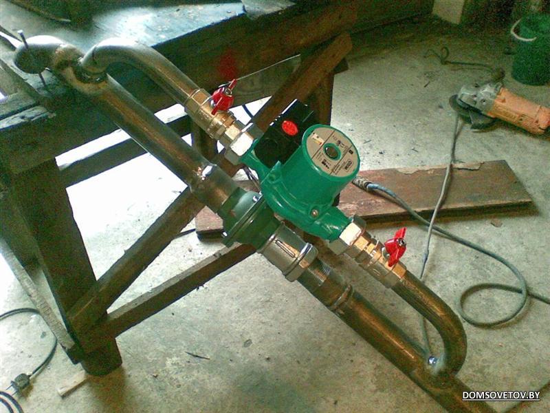

Сергей 31 15.01.2015 15:39
Даже если на обратке, и близко расположенные трубы меньшего диаметра. Насос закольцует контур Т.П. и в любом случае это повлияет на Е.Ц.
Тогда уж на обратке между трубами врезки Т.П. нужно ставить обратный клапан.
И мы приходим к старому доборму узлу как на фото. Но это уже не чистая гравитационка.
http://www.domsovetov.by/imagehostin...7b3ed5fb89.jpg
Korvet068 15.01.2015 16:31
Сообщение от Сергей 31 (Сообщение 212924)
Если про обратный клапан не было ни слова, это не означает то его ставить жесточайше против.
А при отключении насоса получаем обычную гравитационку?
Сергей 31 15.01.2015 18:07
Сообщение от Korvet068 (Сообщение 212929)
С таким клапаном, как на фото.
Да.
Korvet068 15.01.2015 18:11
Сергей 31, сколько приблизительно этот клапан стоит или хотя как правильно обзывается и по каким критериям его искать?
Сергей 31 15.01.2015 18:39
Сообщение от Korvet068 (Сообщение 212941)
Это Вам по месту узнавать нужно. У нас в Киеве они польские, в середине клапана шар.
voffka 15.01.2015 20:16
Да, там шар-поплавок. Клапан ставится вертикально, поток воды снизу-вверх. Насос своим напором топит шар и затыкает дырку - вода идет через насос. Если насос сдох, то шар всплывает вверх, дырка открывается и работает естественная циркуляция.
