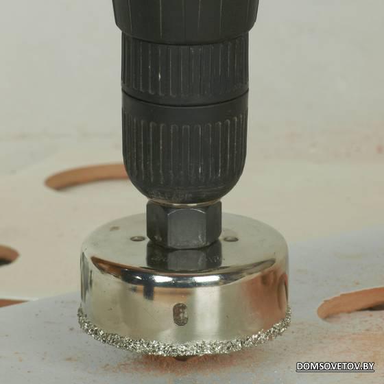

Я себе брал Gepard - очень хорошие китайские алмазные коронки, даже губка внутри есть для того чтобы охлаждение было. Керамогранит сверлит на ура. Но они без центрующего сверла, поэтому сделал кондуктор из полистироловой терки для штукатурки (проделал отверстие этой же коронкой и использовал потом ее как направляющую, чтобы коронка не убегала), но там главное сделать начальную канавку. Большие отверстия (под дымоход 200) делал болгаркой маленькой с алмазным кругом. Предварительно наклеивал на плитку малярку, по ней очень удобно делать разметку циркулем. Далее собственно отпиливал секторами. Доводил подтачивая алмазной коронкой.

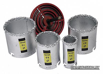

Alex77 13.11.2015 15:46
@serega, у нас на рынке продают "Практик"
http://www.domsovetov.by/imagehostin...5db975d659.jpg
может лучше их купить?
mikola 13.11.2015 16:00
похоже это коронки с вольфрамовым напылением, ищите с алмазным напылением, визуально они с "мелкой наждачкой".

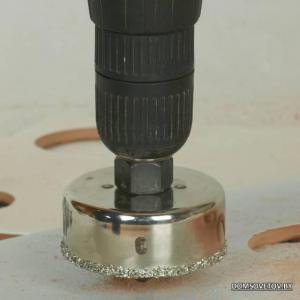

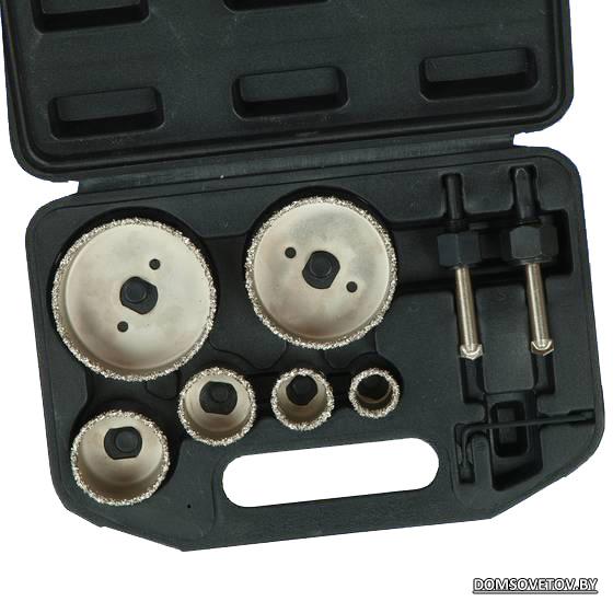

Антон-Брест 13.11.2015 17:18
Сообщение от Alex77 (Сообщение 242147)
Насмотрел себе вот такой набор коронок. Цена примерно 400.000руб.
22,28,35,44,68,73mm
http://www.domsovetov.by/imagehostin...5b39087416.jpg http://www.domsovetov.by/imagehostin...5b3e0408d5.jpg
А где такой насмотрели?
Я что-то смотрел дешевле 750 000 за такой набор не видел. Вопрос может только в напылении..
