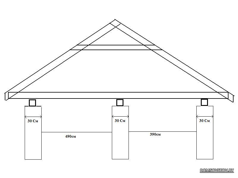

Всем привет! пребываю в серьезных раздумьях по поводу устройства кровли на строящемся доме. Крыша планируется простая, двухскатная. Но так как перекрывать второй этаж решил деревянными балками, то появилось много вопросов, на которые пока нет однозначных ответов. Размер коробки дома 9,7*8,6, по второму этажу планирую залить армпояс, на него закрепить мауэрлаты, на них же потом закинуть балки перекрытия.http://www.domsovetov.by/imagehostin...6bb3795838.jpg
Какой уклон задавать скатам кровли при заданных размерах? Достаточно ли будет стропил сечением 150*50 или все же использовать 200*50 (накрывать планирую модульной металлочерепицей, чердак скорее всего будет холодным)
Как правильно утеплять узел армпояс-мауэрлат-балка перекрытия?
Dobrinia 16.03.2015 22:47
Опять 25!
По уклону: задавайте какой вам нравится и отталкивайтесь при расчетах нагрузок от него...25-35 градусов на мой взгляд оптимально в вашем конкретном случае.
По стропилам, все ж зависит от шага, угла наклона ската, ветровой и снеговой нагрузки в вашем регионе. От вида покрытия, как Вам это не покажется странным, зависит на 10-15 процентов всего то....
Мой пример: стропила 200х50, шаг 70( именно шаг а не расстояние между стропилами), угол наклона 30 градусов, основная часть дома 15 на 12, затяжки в верхней части и подпорки внизу. И важно, у меня безраспорная схема.

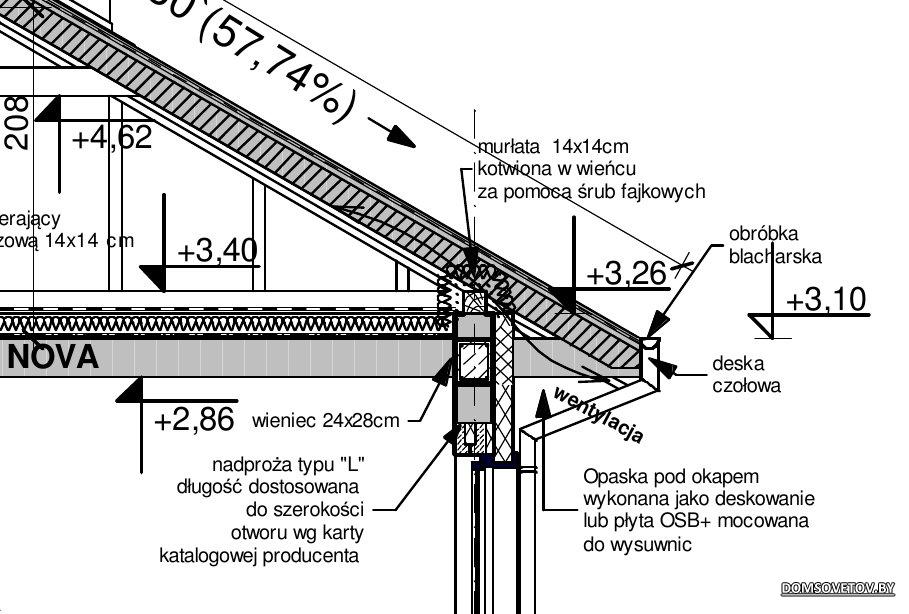

У вас нарисована безраспорная схема , но нужно 100% гарантированно сделать затяжки из балок перекрытия сильно скрутив их и укрепив. Потому как у вас балки перекрытия будут 100% состоять из двух.
Узел лучше улеплять снаружи тем же материалом что и стены до верха по наружной части. А сверху тем же что и стены.
Я буду делать как в моем проекте начерчено, примерно так:
http://www.domsovetov.by/imagehostin...7334882eb7.jpg

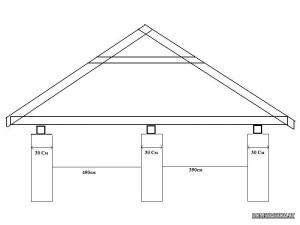

План стропильной системы:
http://www.domsovetov.by/imagehostin...c20bcb9152.jpg
