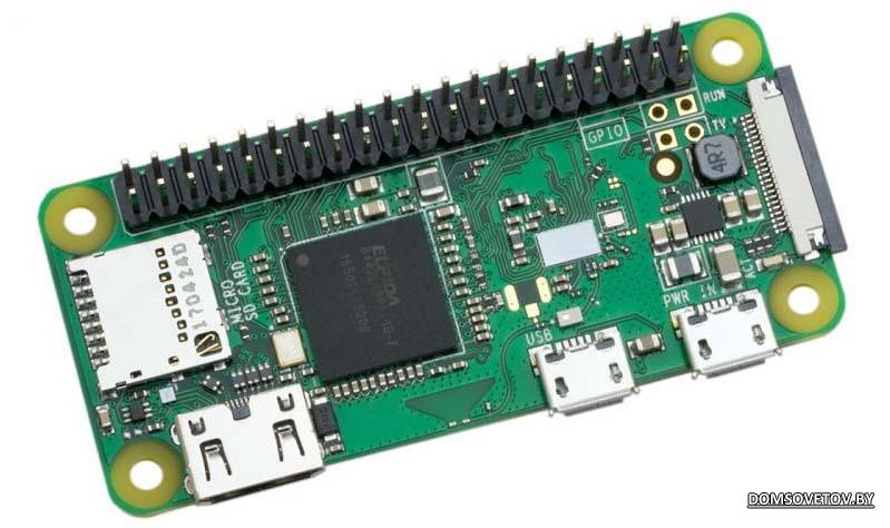

Протестировал обновленную WHP на Raspberry Pi Zero W. Загрузка процессора, конечно, не как третьей малине 2%, а 14%, но все функции выполняются без проблем.
P.S. Кстати, кого интересует такой девайс, заказывайте через штатовские сайты, на Алике китайцы в два раза дороже продают.

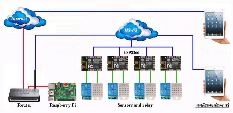

Очередная статья, на этот раз о интеграции в WebHomePi протокола передачи данных MQTT - http://***********.com/news/protokol...2018-06-28-181
