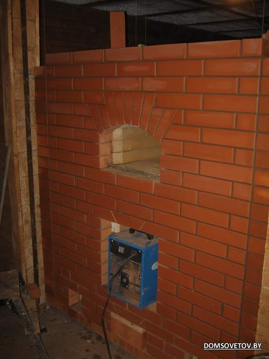

http://www.domsovetov.by/imagehostin...e12e793be4.jpg
GIM 03.12.2013 23:17
ОИК-4, А не пробовали делать боковую разделку у печки немного со смещением (вглубь,как бы немного выделить печь и визуально она немного уменьшится,да и вертикальный шов не так будет бросаться )
ОИК-4 03.12.2013 23:20
Есть пожелание заказчика и некоторые технические трудности для этой печи.
GIM 03.12.2013 23:25
Не,а вообще,как идея.
ОИК-4 03.12.2013 23:37
Принимается

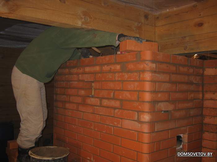

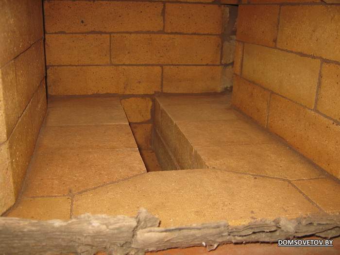

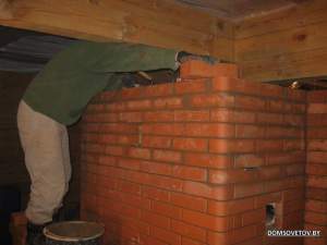

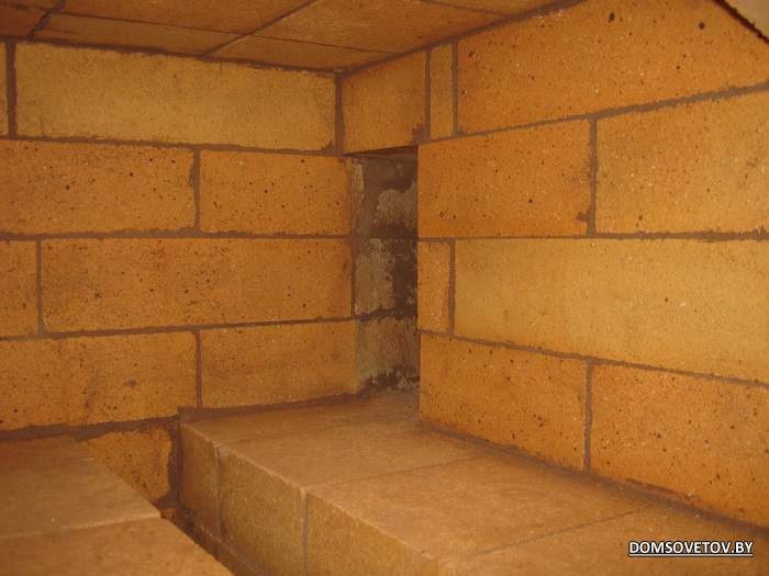

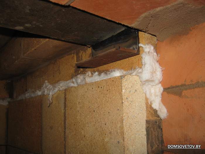

Двигаемся дальше. Вид на хлебную камеру, докладываем последние ряды, перекрытие топки по уголку 100 с его последующей защитой вермикулитовой плитой.
Доброе лицо старшего смены
http://www.domsovetov.by/imagehostin...0b62f93fbf.jpg
http://www.domsovetov.by/imagehostin...0b63d32c82.jpg
http://www.domsovetov.by/imagehostin...0b660bda2e.jpg
http://www.domsovetov.by/imagehostin...0b6f950660.jpg

Стэлс 06.12.2013 09:54
ОИК-4, на предпоследней: белая субстанция-что и для чего?
ОИК-4 06.12.2013 23:52
Это керамическое волокно, зазоры изолировать.

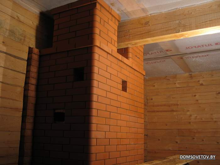

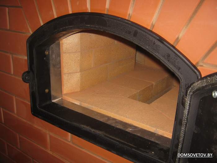

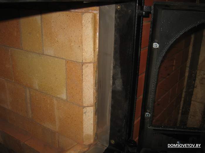

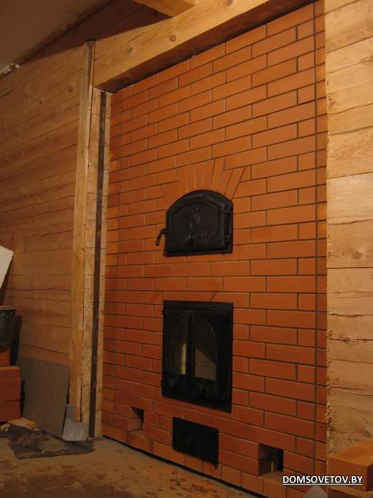

Продолжим. Печь для первого этажа почти закончена, установка фурнитуры.
http://www.domsovetov.by/imagehostin...22a5487a1c.jpg
http://www.domsovetov.by/imagehostin...22a5fb8b41.jpg
http://www.domsovetov.by/imagehostin...22a6eebb52.jpg
http://www.domsovetov.by/imagehostin...22a7d3c2a8.jpg
Со следующей недели начинается строительство печи для второго этажа и трубы.
