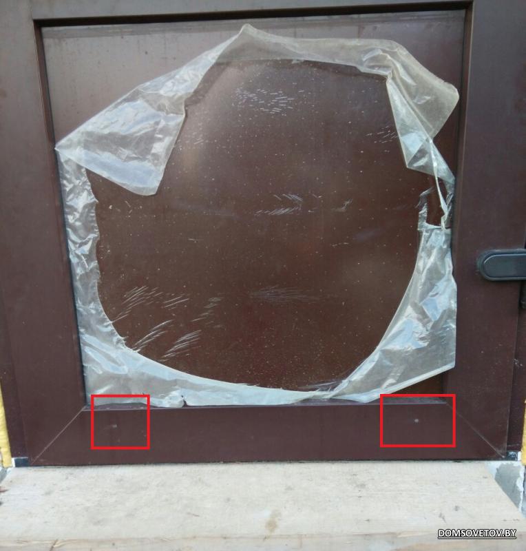

@Bunia, что за отверстия? |
Я конечно в этом деле не спец но если резать профиль, то наверно надо вырезать спайку и соответственно уменьшится размер полотна двери.....
Мутно как-то, а отверстия ваще жесть, не уж-то снизу нельзя было дырки сделать. |

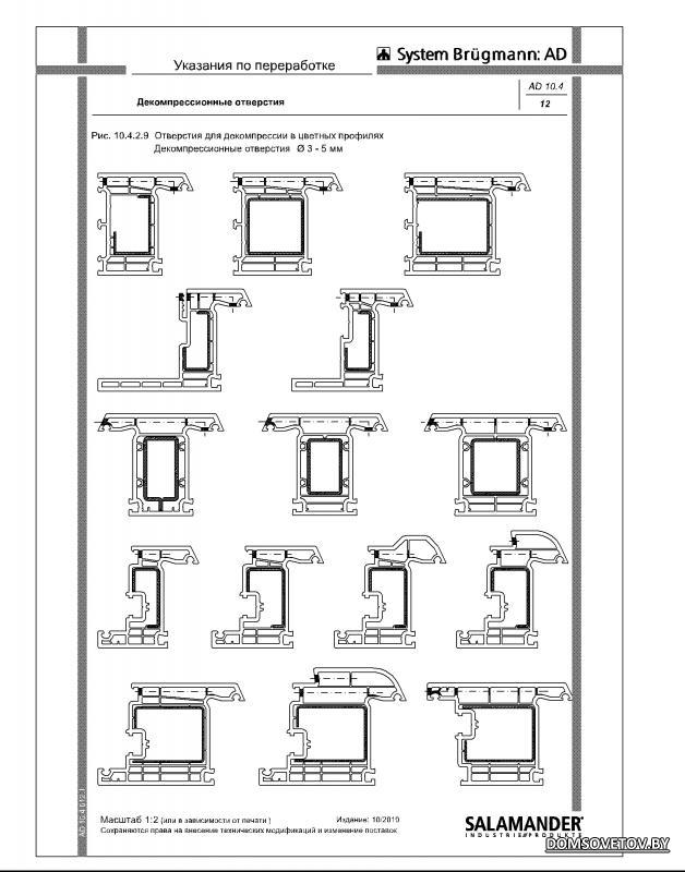

http://www.domsovetov.by/imagehostin...deb699f491.jpg
Вот эти отверстия на примере одной из систем. Я имел ввиду, что они необходимы не только в нижней части рамы, но для ламинированных профилей и в верхней части рамы. |
