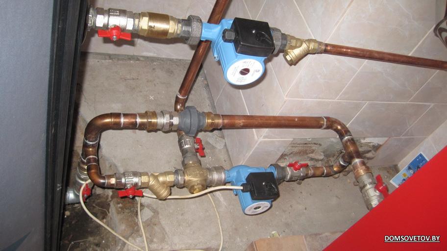

Сообщение от Korvet068 (Сообщение 212941)
Сергей 31, сколько приблизительно этот клапан стоит или хотя как правильно обзывается и по каким критериям его искать?
Сообщение от Сергей 31 (Сообщение 212942)
Это Вам по месту узнавать нужно. У нас в Киеве они польские, в середине клапана шар.
На рынке в Уручье 18-25 $ в зависимости от размера. Работает и в горизонтальном положении.
http://www.domsovetov.by/imagehostin...825dedf4d1.jpg

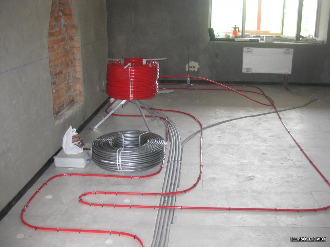

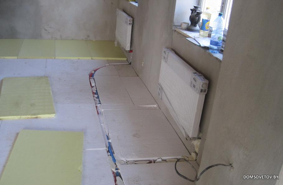

Ребят, а где трубы, идущие к радиаторам, ложатся? В пол, под стяжку или в стены в штробу? У меня радиаторы по лучевому типу подключены будут.
ignatov 13.06.2015 21:16
В идеале в слое утеплителя (пенопласта) между черновой и чистовой стяжкой. В чистовой стяжке в пешеле (гофре) либо утеплителе для труб. В стене подъем к месту подключения радиатора.http://www.domsovetov.by/imagehostin...c77754459f.jpg

ignatov 13.06.2015 21:35
@Сергей 31, привет! Чем режешь дорожки для труб в пенопласте?
Сергей 31 13.06.2015 21:41
Сообщение от ignatov (Сообщение 229583)
Обойный нож, покрасивее купил и лезвия меняю.
ignatov 13.06.2015 21:48
А я сделал электрический резак. Канавка под две трубы вырезается раскаленной проволокой. Края канавки уже основания и удерживают трубы без дополнительного крепежа.:bq:
illarion 13.06.2015 22:31
@ignatov, по принципу выжигателя, как в детстве у нас были?
ignatov 13.06.2015 22:39
Точно так! Только добавил мощное реле у трансформатора, которое управляется микриком на резаке.
