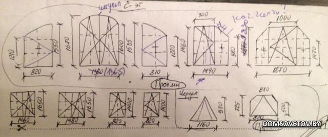

Специалисты по окнам, помогите определить размер всех косых окон что на фото. На фото даны размеры проемов. Хочу заказать окна в Польше, менеджер требует размеры окон а не проемов. Спасибо.http://www.domsovetov.by/imagehostin...fbd5442b0d.jpg

@Densy, а большинство менеджеров вам и не смогут посчитать, они же менеджеры :) а тут голова нужна :)
Dobrinia 28.10.2015 11:21
@Densy, посчитайте размер точный окон сами, там геометрия элементарная.
По бокам окна и сверху оставьте 2 см на пену.
По высоте - нужно обговорить подставочный профиль: с учётом его или, если Вы будете ставить без него. А так теже 2см сверху окна, а снизу зависит от подставочного профиля
Densy 28.10.2015 11:42
На одной фирме в Польше мне так и говорили приблизительно. Только от ширины отнять 3 см (2х1,5) от высоты 6см.

Сообщение от Dobrinia (Сообщение 240572)
У вас ведь все размеры есть.
Теорема Пифагора в помощь.
Вообще, это работа замерщиков.
Или вы хотите их проконтролировать?
Dobrinia 28.10.2015 11:53
Сообщение от illarion (Сообщение 240577)
Он в польше заказать хочет, а ему ясное дело манагер говорит давай окна а не проемы)

@Densy, какой толщины стены у вас, и планируете ли утеплять откосы с внешней/внутренней стороны?
Densy 28.10.2015 15:22
Стены 400 мм, планирую утеплить снаружи 50 мм. Про откосы не думал еще
