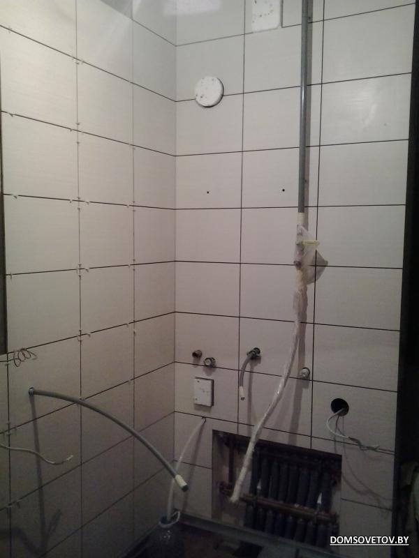

Alex77 19.11.2015 10:12
укладываю потихоньку

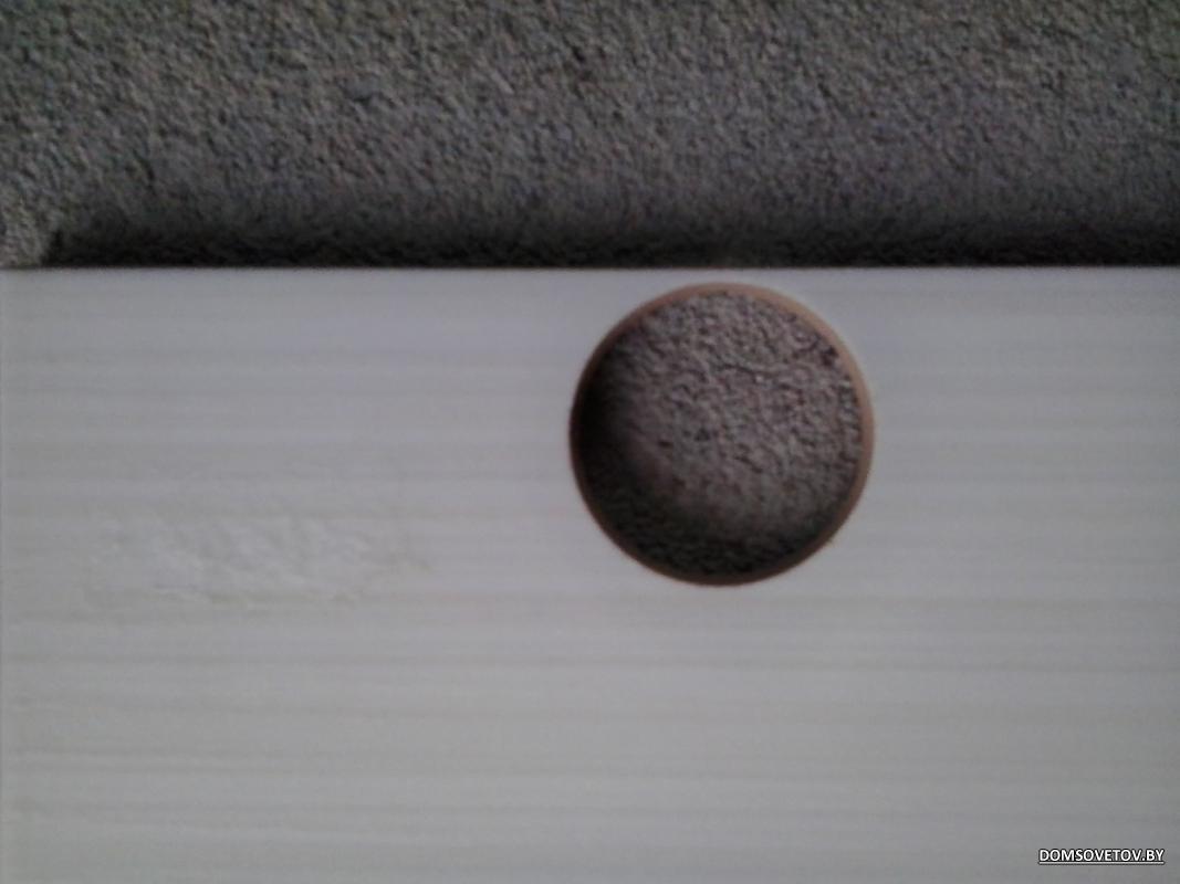

Alex77 12.01.2016 13:41
коронки с карбид-вольфрамовой крошкой
Сообщение от serega (Сообщение 242167)
Для плитки они никак.
а я очень доволен (цена/качество)
Вот отверстие d33, на самом краю плитки.
http://www.domsovetov.by/imagehostin...4d82a70eef.jpg
serega 12.01.2016 14:26
@Alex77, По керамической коричневой я тоже доволен, вот с белой как то не очень. :)
mikola 12.01.2016 14:44
белая скорее всего керамогранит?
Alex77 12.01.2016 14:51
у меня на фото керамическая :) Керамогранит не сверлил.
