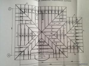

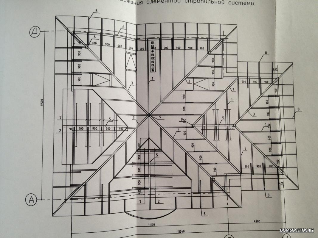

Доброго времени суток. Собираюсь покупать обрезное дерево для стропилки, возникло несколько вопросов:
1.Какой процент запаса необходимо брать древесины на стропилку.
2.Как будут делаться диагональные стропильные ноги длинной 7,5м.
3.Реально ли, что объем древесины необходимый для всей сторопилки, без обрешетки, составляет 5,5 куб.м.
План стропильной системы:
http://www.domsovetov.by/imagehostin...c20bcb9152.jpg
1. такой что бы хватило на леса, подмости, если у вас их нет, до крыши ведь долесть еще надо. сюда еще добавьте брак. у меня например, попадались брусы с одной стороны 150 х 75, а со второй 130х75. из такого стропилу не сделаешь.
2. непонятный вопрос.. будут сращиваться два бруса.
3. что вас смущает? много или мало? можно самому пересчитать,
брус к примеру 150х75х6000=0,067 м3
вставьте свои размеры, умножте на нужное количество и сами все поймете.
Peligrin 17.04.2015 21:55
Сообщение от Deymos (Сообщение 223251)
Люди АУ!!! Неужели никто не заказывал напиленную стропилку, нужно уже заказывать, а я не знаю что делать!!!!
1. У Вас есть готовый проект стропилки - выпишите каких досок, сколько нужно и посчитайте. Занятие нудное, но полезное - если хотите сэкономить
2. Если есть возможность ПРОКОНТРОЛИРУЙТЕ то что, что вам будут отгружать на предмет брака (**** не там где нужно, сечения не того калибра и тп.). Вам с почти 99% вероятностью отгрузят то, что другие брать не захотят - и даже не потому что захотят обмануть, просто по тому, что качество леса зачастую оставляет желать лучшего и специально для вас сортировать/отбирать никто не будет
3. Как получатся стропила по 7.5 - знает только тот, кто вам их будет продавать - вариантов от одной стропилины в 7.5 метров до 3 по 2 метра, но срощенные) , так что тут вы должны сами поинтересоваться

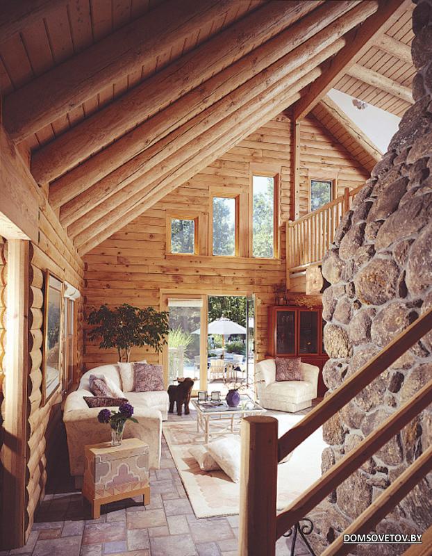

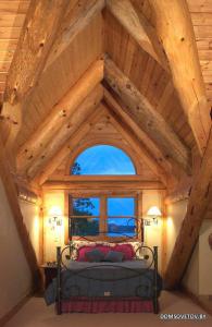

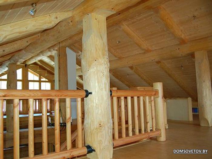

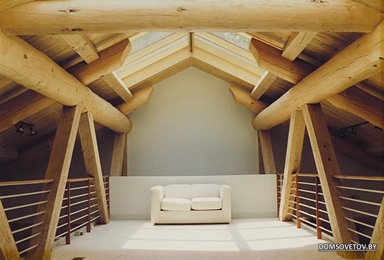

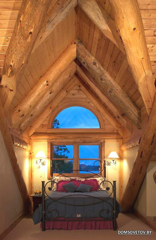

@Dobrinia, Выкладываю фото открытой стропильной системы.http://www.domsovetov.by/imagehostin...744c2a3b4a.jpghttp://www.domsovetov.by/imagehostin...744c2a3b4a.jpghttp://www.domsovetov.by/imagehostin...7439e07c0a.jpghttp://www.domsovetov.by/imagehostin...742a1c1aa9.jpghttp://www.domsovetov.by/imagehostin...7415d76b8d.jpg
