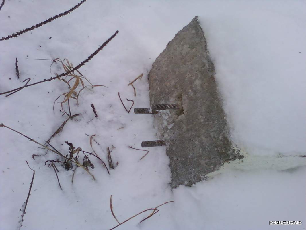

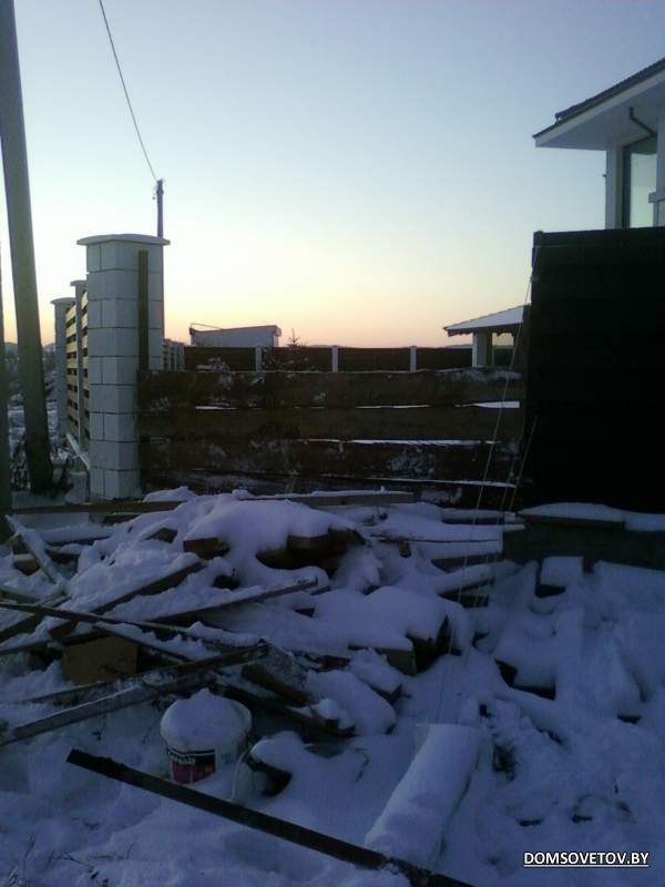

Схалтурили рабочие с одним столбом, он и лег.... ну как можно на 5см засверливаться в фундамент? Не досомтрел, понадеялся на то, что почти 3 года ребята работали у меня и соседей...
http://www.domsovetov.by/imagehostin...abd5447913.jpg
Прием этот столб стоял между двух "толстых" столбов...

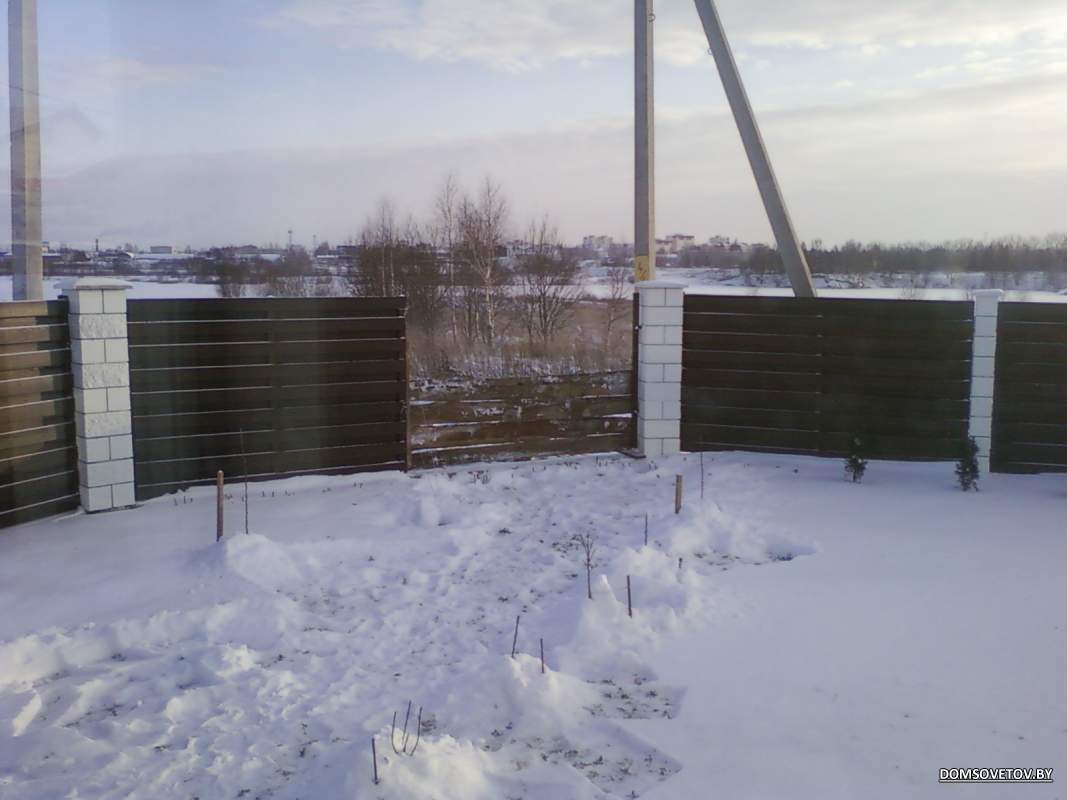

От зайцев закрыли участок так:

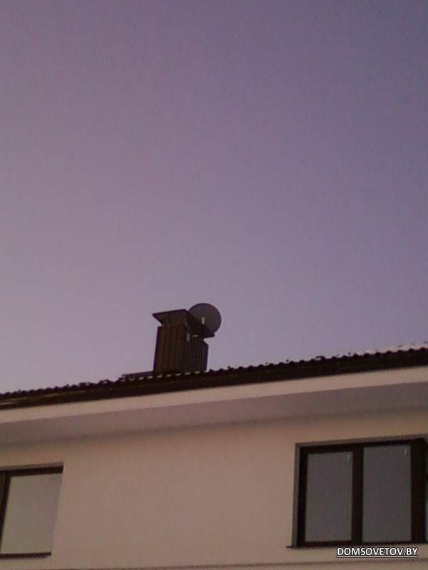

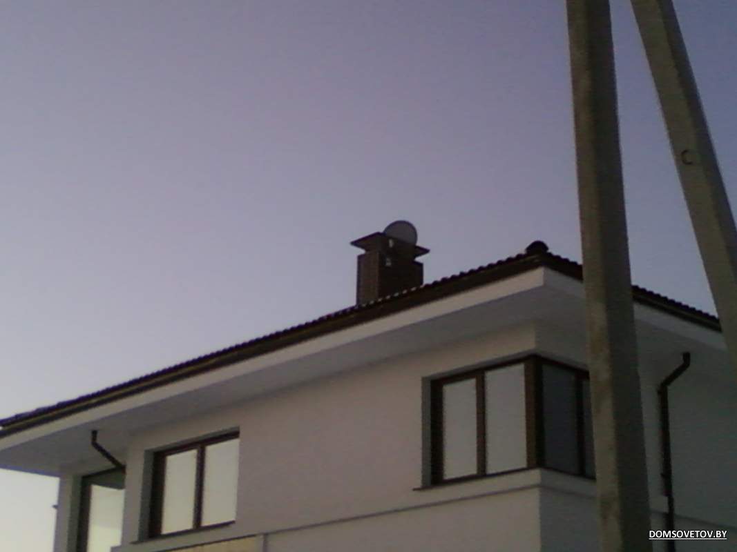

Ну и учитывая безветренную почти погоду, повесил тарелку. Но настроить не успели и подключить, бо пальцы не разгибались уже.

Зря тарелку туда повесили.
Опрокидывания тяги при определенных ветрах не боитесь?

Там вообще зря стоит вент.блок - один канал я правда оставил для кухни естесственный, а два других все равно на уровне чердака перекрыты и заведены в приточно-вытяжную установку.
Если бы сразу решил делать ее (вентиляцию), то этого бы блока на крыше не было бы, и второй блок сокраился бы на 2 прохода... А так было жалко 7-8к, а потом взял и поставил.
Так что дам совет новеньким - продумывайте все заранее (в том числе и финансовом).
Тарелка из-за козырька все равно млин не настраивается на 36 спутник, там что буду перевешивать ниже и чуть сбоку..
