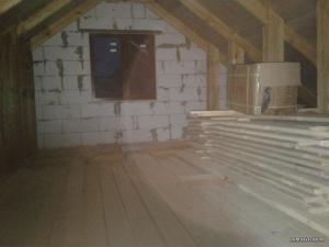

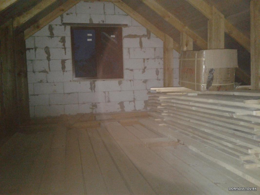

Всем доброго времени суток! Подскажите имею дачный домик из блоков 6.6 на 8.6м+ веранда 4.6 на 6м, домик не планируется для проживания. Балки перекрытия 150 на 200 хочу на втором этаже монсарды, пол, положить доску 25 по краям в центре где будет помещение 30, поверх пароизоляцию, дальше лаги 5 на 10 и утеплитель эковата, по лагам пароизоляцию или это лишнее, и по верху либо паркетная доска либо усб плиты ещё не решил. Подскажите пожалуйста правильно, не будет намокания утеплителя. Оттпление планируем в середине домика поставить чугунную печь-камин и обложить кирпичом с воздуховодами, в потолок планируем вмантировать инфпакрасный обогреватель-плёнка ЗЕБРА-300. Домик не для проживания зимой с заездами на пару дней. Главный вопрос правильный ли пирог и не будет сырость? Всем откликнувшимся спасибо

Спасибо за ответы, ребята спонбондом тоже думал, торгую сам спонбондом, Вам я так понял нарисовать что внутри, могу фотки, балка перекрытия 150 на 200 к первому этажу они выносные т.е. будут видимые, заходим на мансарду там лежит на балках пол , где чердачное помещение справа слева 25 доска, а по центру 30ка, это просто я так думал без утепления ложить, доски лежат но не прикручены пока, я подумал что бы лишней работы не делать оставить так, и положить на эти доски лаги 10м на 5см, всё засыпать эковатой и опять постелить паро или спанбонд, ну а наверх уже пол.

так. мансарда будет зимой жилая или нет?
если жилая-тогда утепляем её сбоку и сверху по полной программе с использованием пароизоляции ваты и гидроизоляции.
если ековата-то эковатчики могуи и без пароизола..но.
тк вы будете наездами , то я бы пароизоляцию натягивал в любом случае.
..перекрытие между 1 и 2ым этажем утепляют мало..там больше звукоизоляция важна.(если важна.)

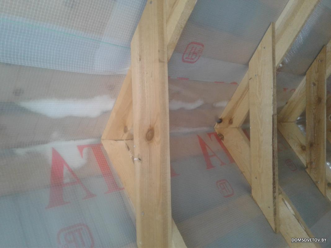

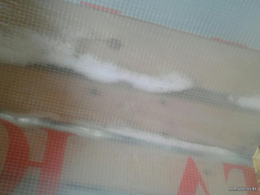

Спасибо ребята! Сегодня заезжал на дачу и увидел такую хрень, под коньком снег,тает и стекает по гидроизолу, я вот думаю сейчас новые крыши с коньком вентиляционным, но думаю не до такой степени, какие мысли? Прошлая метель сделала своё дело так а какэто дело будет выглядеть если утеплить крышу? http://www.domsovetov.by/imagehostin...15c08dba85.jpghttp://www.domsovetov.by/imagehostin...16b37a3b46.jpg
---------- Сообщение добавлено в 15:39 ---------- Предыдущее было в 15:38 ----------
Вот думаю, а если целая зима будет снежной, этож сколько снего надует?
