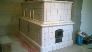

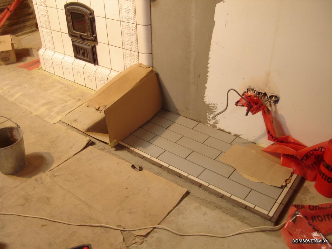

.... вторая за той дурацкой перегородкой, которую архитекторша влепила ровно по середине печи.... зональность у них...вишь ли...

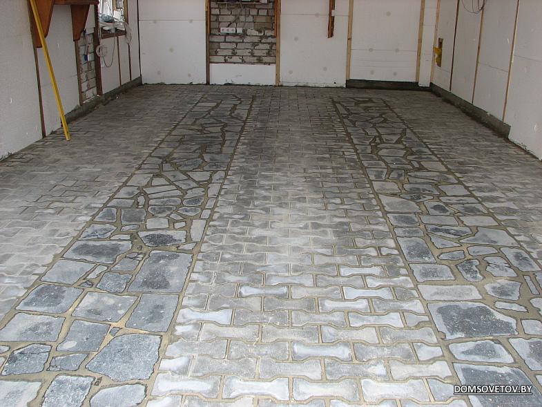

и ещё одна дизайнерская находка.... пол, аля тротуарная плитка.... руки бы.....
http://www.domsovetov.by/imagehostin...50b3b1f1b7.jpg
http://www.domsovetov.by/imagehostin...50cf78af48.jpg
Что то не похоже,что за стенкой вторая половина.Может только одна стенка печи.Да и на счёт плитки.Если не предусмотрено место для дров,не на печь же их складывать.

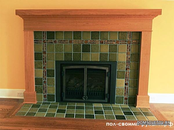

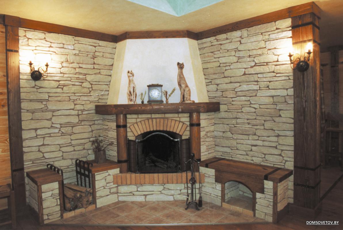

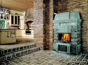

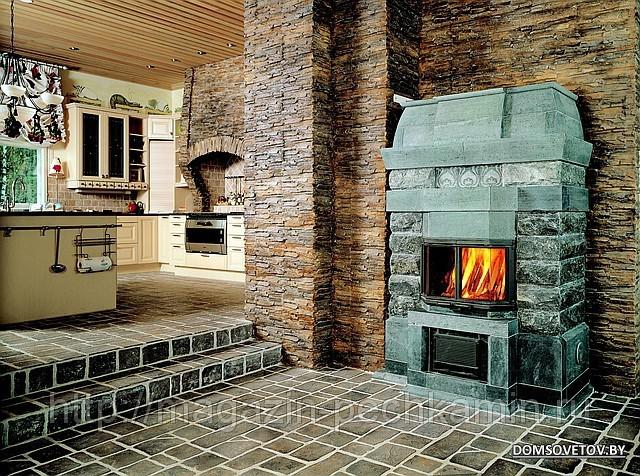

Кстати.Если не хватает воображения,то это не значит,что оно отсутствует у других.Вот тоже примеры использования тротуарной плитки и всё только выиграло.http://www.domsovetov.by/imagehostin...ce90e82d25.jpghttp://www.domsovetov.by/imagehostin...ce915ac80e.jpghttp://www.domsovetov.by/imagehostin...ce91874497.jpghttp://www.domsovetov.by/imagehostin...ce921741f7.jpghttp://www.domsovetov.by/imagehostin...ce924d699f.jpg

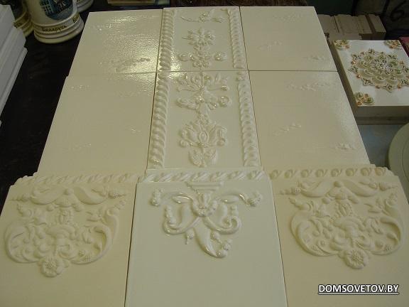

из новой коллекции...
http://www.domsovetov.by/imagehostin...9910473787.jpg
Интересно у Вас получается.Вся Ваша новая коллекция взята из этих книг.

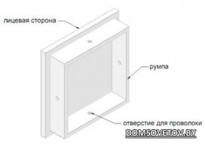

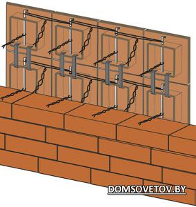

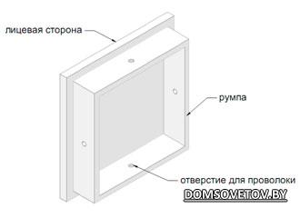

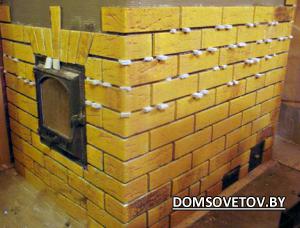

Я смотрю,Вы не используете никакого крепления изразцов.Ни на проволоку,что можно делать и на смонтированной печи.Во время облицовки печки проволоку крепим к установленной сетке.
http://www.domsovetov.by/imagehostin...cd8e5b0cbb.jpghttp://www.domsovetov.by/imagehostin...cd917f3c1e.jpg
Не на сетку,как это делается при монтаже камня.http://www.domsovetov.by/imagehostin...cda911314b.jpghttp://www.domsovetov.by/imagehostin...cdac342000.jpg

гы:гы: вы рекламируете самый что ни на есть дедовский еще способ, ссылаясь на современные смеси созданные совсем под другие технологии сборки изразца?)) Разберитесь хотя бы сначала, что "с чем едят".. Уже в этой отрасли, давно "космические корабли бороздят просторы вселенной.." а вы тут про сетку и проволоку(телегу) взялись пальцы загибать)))))
