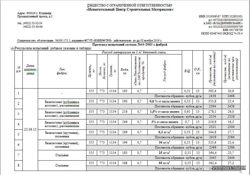

@Makapoh, вот вам в довесок по вашу фибру. Чтобы хоть как-то увеличить прочность на растяжение, нужно бахнуть 50 кг железа на куб (50кг Карл !), но это не в коем случае не убережет бетон от трещин хоть в какой-то степени, если трещина захочет появиться, как не убережет и сварная сетка. А, самое главное, что прочность на сжание еще и уменьшится. Правда это испытания с бетоном, но в ЦП стяжке примерно такой же результат, не могу отыскать те результаты, где-то тут на форуме, когда-то выкладывал, а у себя посеял.
http://www.domsovetov.by/imagehostin...17cf6253dc.png
