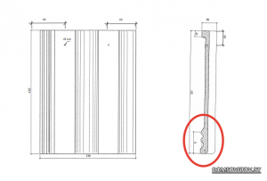

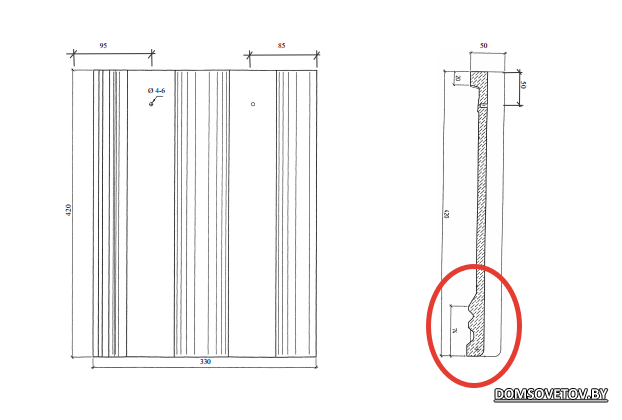

Makapoh 26.01.2015 11:26
Сообщение от Димакратия (Сообщение 214409)
Вы хоть раз цпч забудова в руках держали? Все там есть.
Признаюсь, что нет. Не держал в руках. Но на картинках нету - http://prntscr.com/5x74du
вот такого замка http://prntscr.com/5x74s5
з.ы. по подшиве. проштудирую еще раз вашу тему сейчас. если не затруднит, ткните носом в каком сообщении вы писали это.

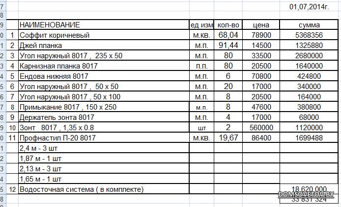

Вот полный расклад по подшиве:
http://www.domsovetov.by/imagehostin...5fc5ad2930.jpg
Дом приблизительно можно 14х14 считать, тогда крыша где-то 16х16.
Площадь - 300 м.кв.

Димакратия, спасибо. а софит какой длины? звиняюсь, что терминологии не знаю. вот это расстояние какое http://prntscr.com/5x77dw ?

Makapoh,
http://www.domsovetov.by/imagehostin...5fd931ea5f.png
Соффит вроде 4м, но это - не принципиально, он поперек режется под нужную вам длину.
У меня ширина свеса - 1м.
