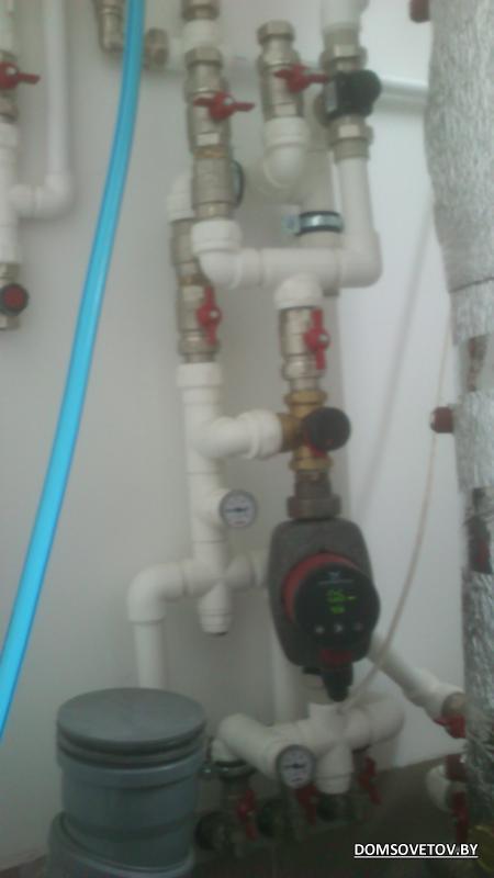

voffka 10.01.2016 19:30
@freeze, да, были установлены.
Вместил на одну ветку на подаче, а на другую на обратке.
http://www.domsovetov.by/imagehostin...8c851efeee.jpg
freeze 10.01.2016 20:21
О, даже с фото, благодарствую!
ps Я вот что-то подумал - по идее ведь одного обратного клапана будет достаточно?..
voffka 10.01.2016 20:32
@freeze, один ОК защитит от паразитного потока только одну ветку, два - обе ветки.
