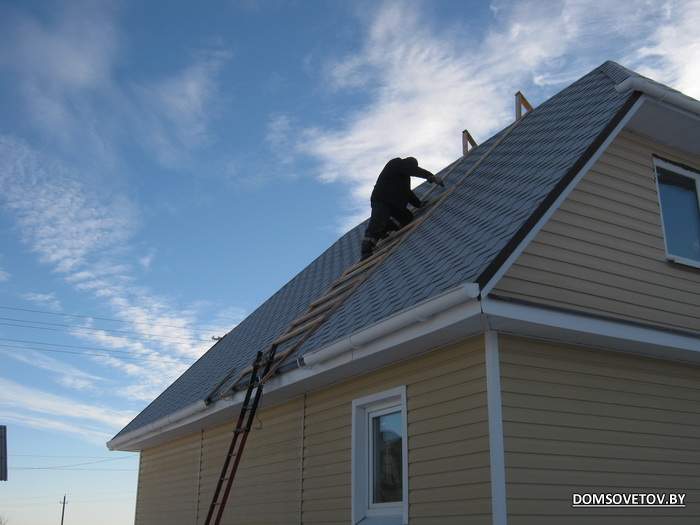

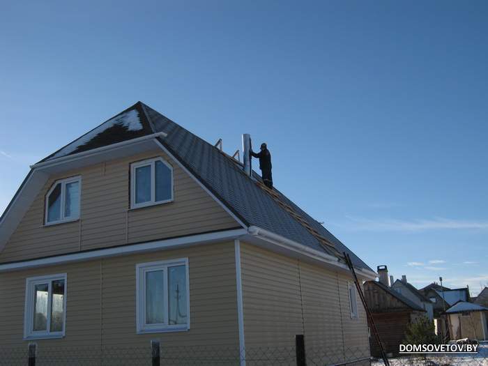

Продолжаем. Утро зимнее. Делаем леса и монтируем трубу
http://www.domsovetov.by/imagehostin...f31f54e59c.jpg
http://www.domsovetov.by/imagehostin...f3274cea7e.jpg
http://www.domsovetov.by/imagehostin...f32804a6e8.jpg

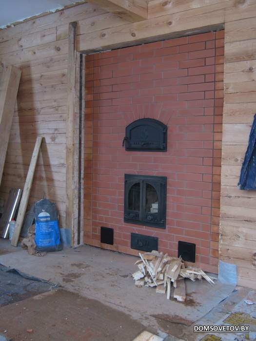

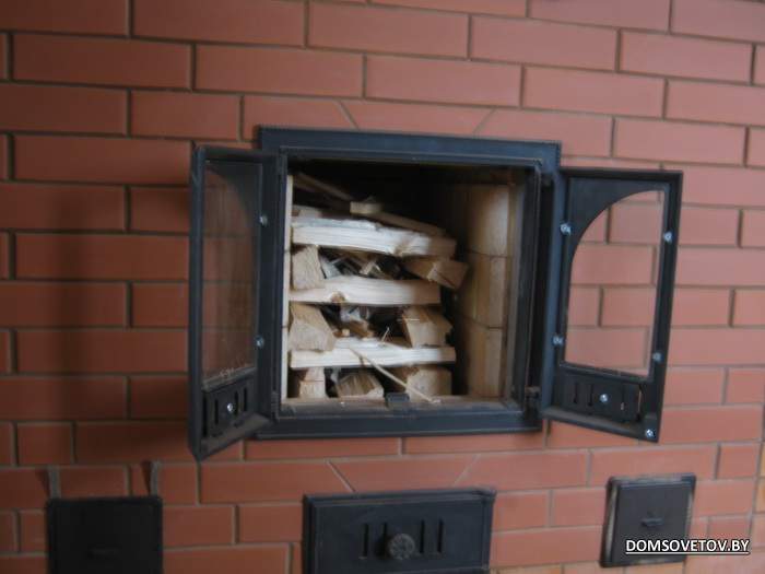

Первая закладка
http://www.domsovetov.by/imagehostin...f328bb5a1a.jpg

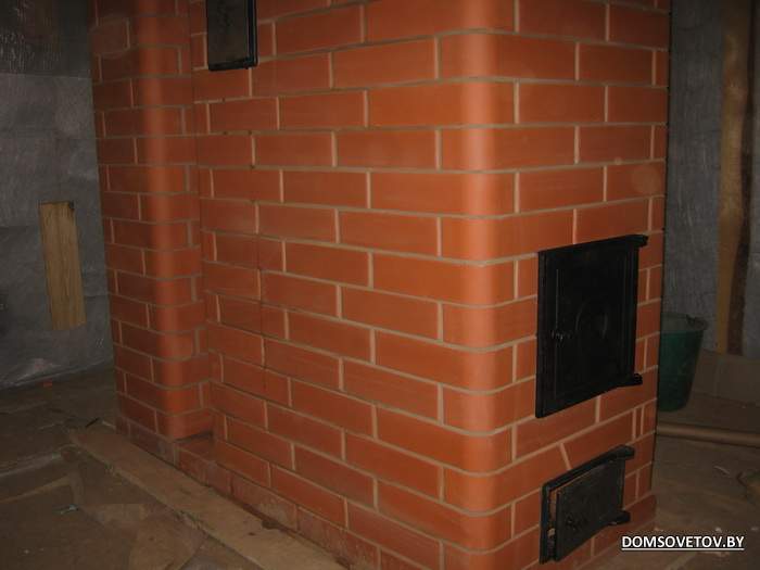

Печь на втором этаже, из-за домика сделанного на чердаке фотографии в полной красе не получились.
http://www.domsovetov.by/imagehostin...f329756b99.jpg
http://www.domsovetov.by/imagehostin...f32a8b3fc7.jpg

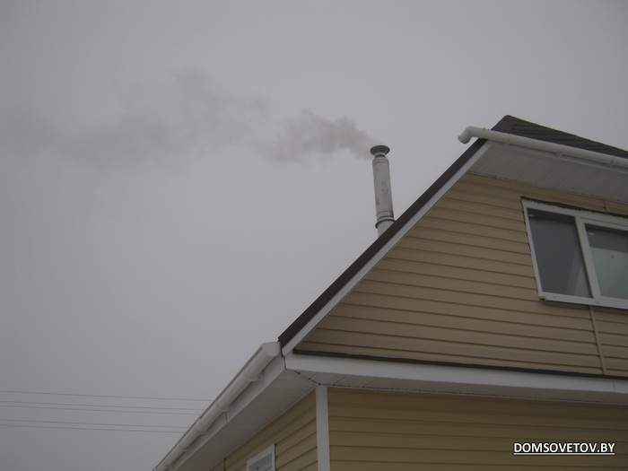

Затопили, печи работают на трубе сэндвич D 180
Верхняя печь прогрелась с одной закладки до 40 градусов, закладка 8 кг.
http://www.domsovetov.by/imagehostin...f32b7a3560.jpg

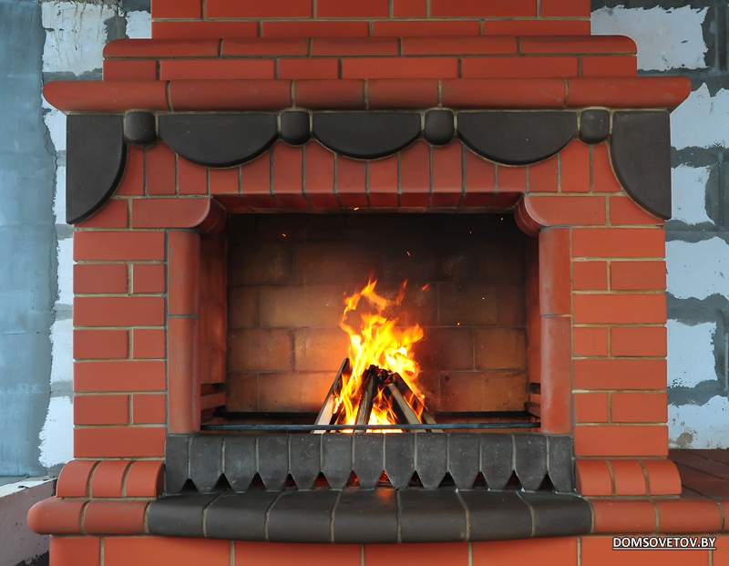

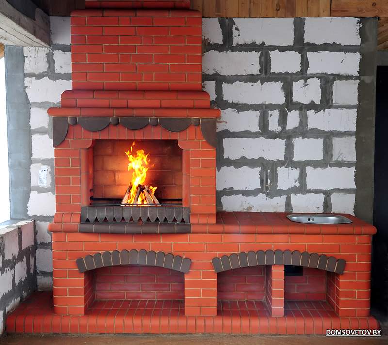

Барбекю,мойка,разделочный стол!http://www.domsovetov.by/imagehostin...48e413e789.jpg
---------- Сообщение добавлено в 22:39 ---------- Предыдущее было в 22:37 ----------
http://www.domsovetov.by/imagehostin...48eaf1fa2e.jpg

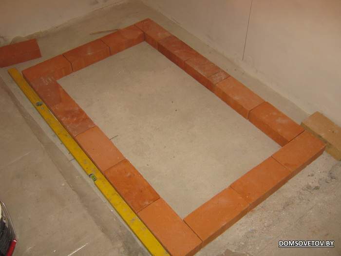

Началось строительство очередной печи. Печь под отделку.
Разметка
http://www.domsovetov.by/imagehostin...5a4447560a.jpg

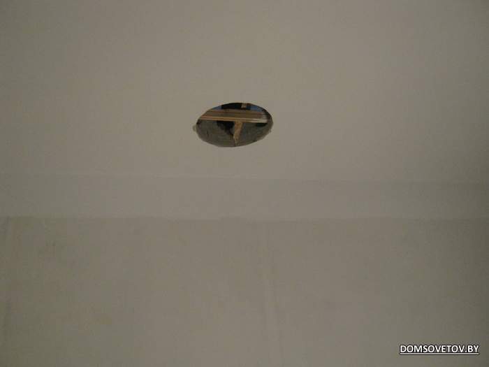

Просверлили плиту перекрытия под переходник из нержавейки.
http://www.domsovetov.by/imagehostin...5a44c84461.jpg

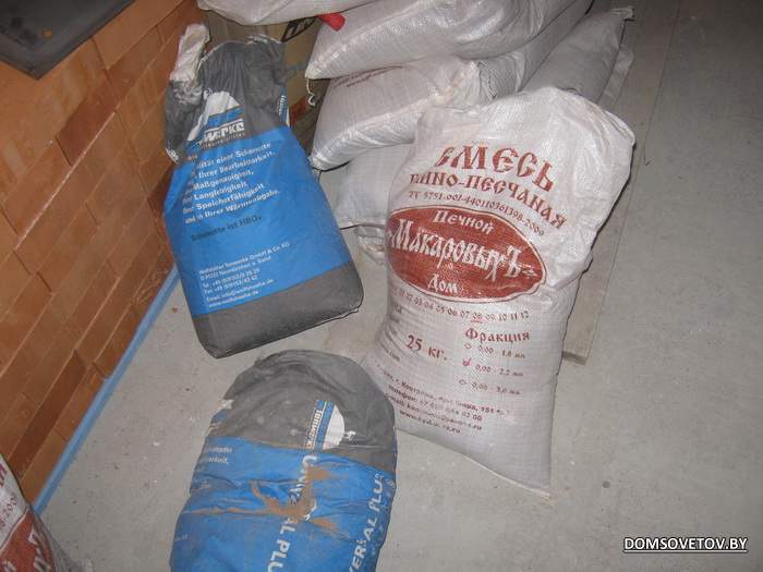

Смеси: Для шамота- Вольфсхойер, для витебского- смесь от ТД Макаровых
http://www.domsovetov.by/imagehostin...5a4547c4dd.jpg

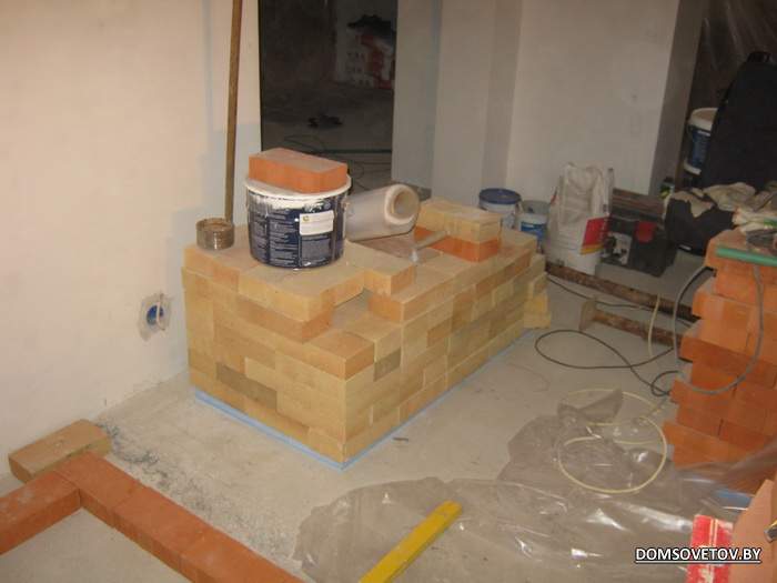

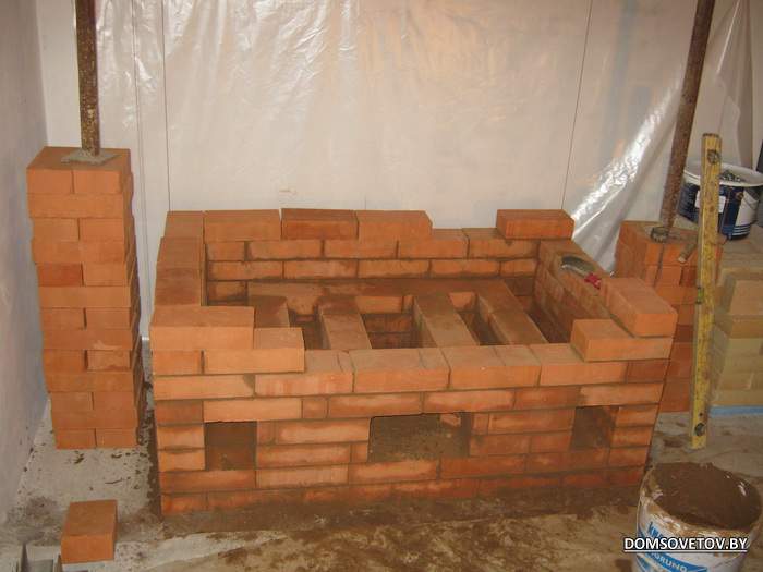

Подготовка
http://www.domsovetov.by/imagehostin...5a4624461b.jpg

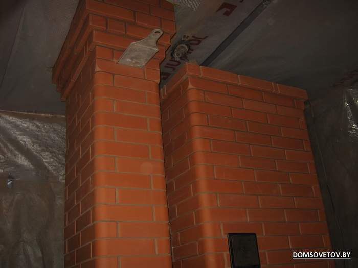

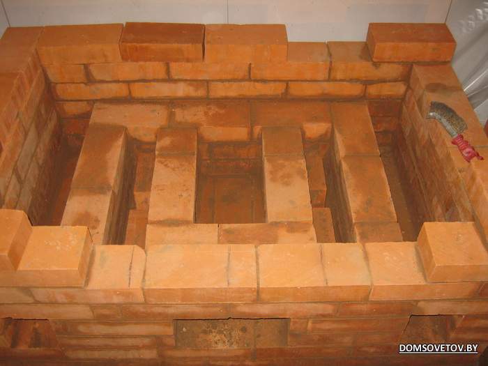

Первые ряды
http://www.domsovetov.by/imagehostin...5a471dcdbb.jpg
http://www.domsovetov.by/imagehostin...5a48341924.jpg
Печь с подачей вторичного воздуха.
