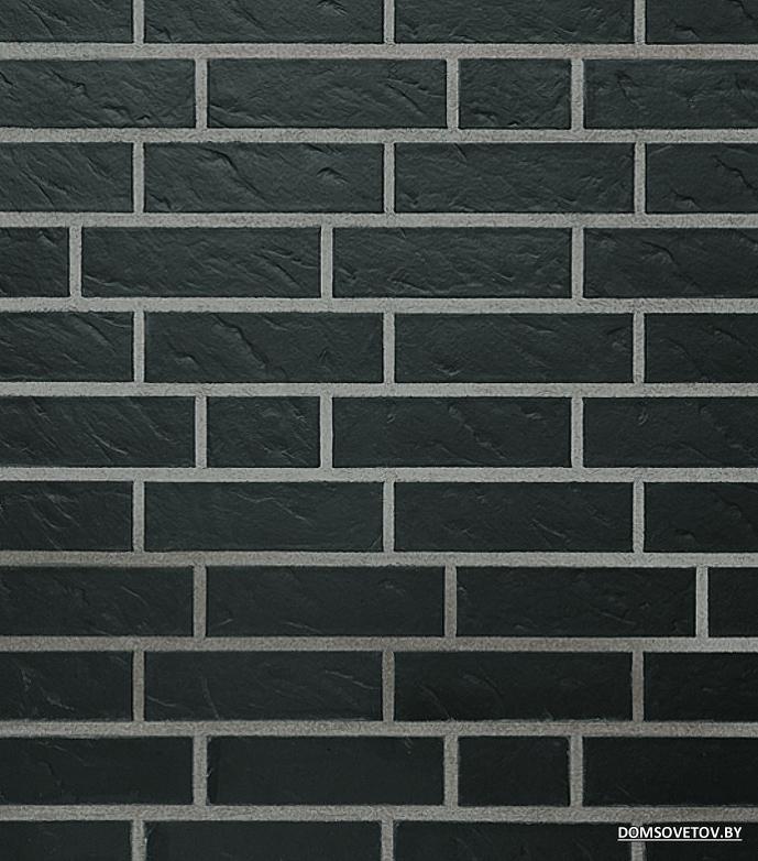

заказал для цоколя дома, а также для цоколя забора клинкерную плитку. взял Roben Faro schwarz-nuanciert geschiefert - черная с фактурой.
http://www.domsovetov.by/imagehostin...5692bb6293.jpg
фуга тоже будет темная.

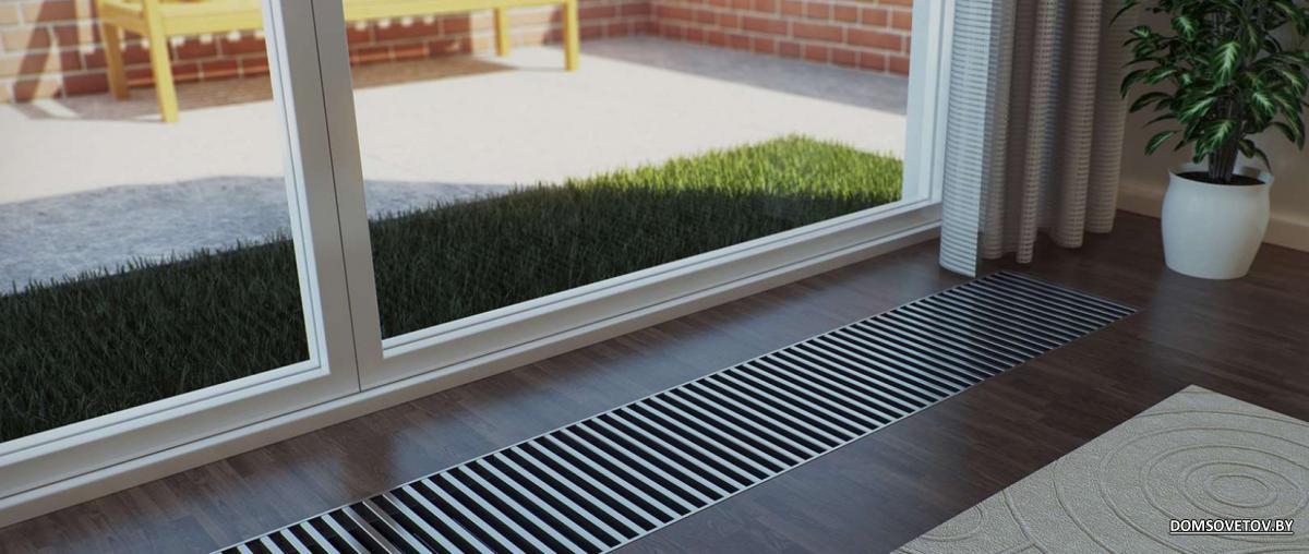

купил 12 шт конвекторов Korado шириной 28 см... привезут в течение месяца. решетку взял алюминиевого цвета (помимо дерева была еще золотистая и коричневая).
http://www.domsovetov.by/imagehostin...5aeae253c4.jpg
sergN 25.05.2016 17:45
те далеко за впольниками не ходил.
они с вентиляторами или просто..?
AAR 25.05.2016 18:10
@sergN, просто.

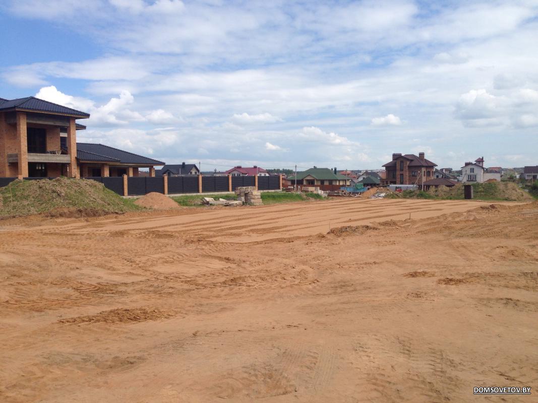

Понемногу ровняем площадку под корт... Погрузчик частично оплачивает сельсовет, и это очень радует ) а еще радует, что на 50 сотках земли все тераформировали так, что не надо было везти песка совсем)

Геморно только будет то, что все приезжие авто будут стоять вдоль вашего забора.
AAR 26.05.2016 14:43
@wilson, хто ж им там дорогу то сделает чтобы там стоять ))

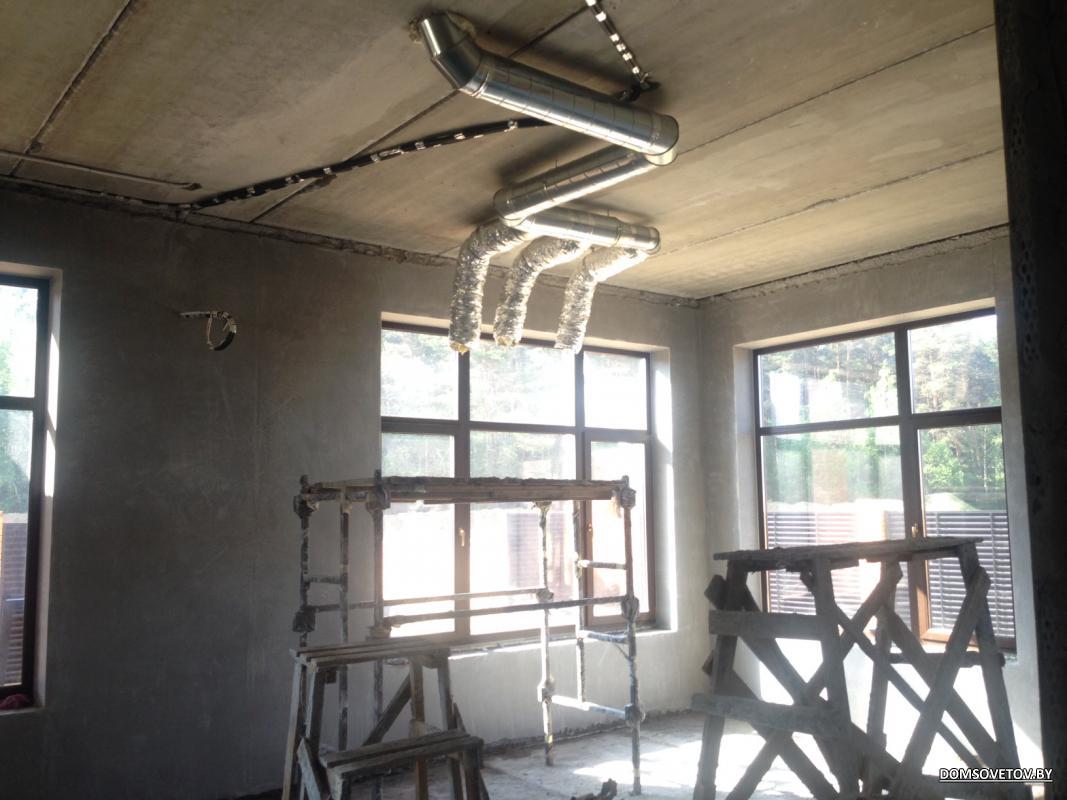

AAR 02.06.2016 14:20

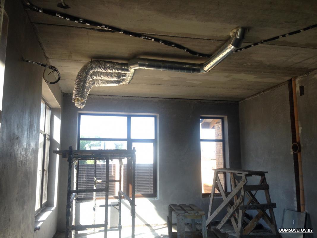

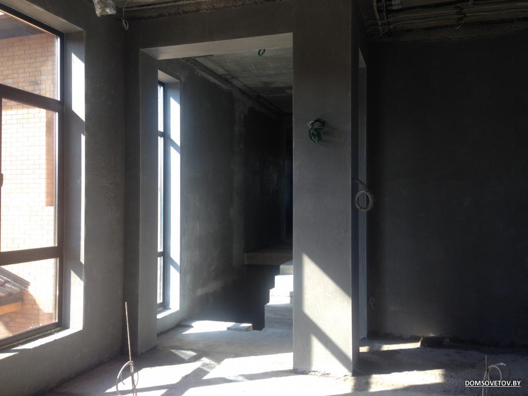

пара новых фоток... по сути - фоткать пока особо нечего т.к. все фотки похожи друг на друга. закончили штукатурку второго этажа, начали первый. продолжаем разводить коммуникации...параллельно проектируем мощение, зеленку и пр. заказал колпаки на столбы забора - скоро должны приехать.числа 15ого начинаются работы по фасаду - та еще будет жесть )
по штукатурке - все нравится. ребята работают на совесть, ровно, с раннего утра до позднего вечера... сейчас взяли неделю отдыха. за собой убирают под ноль - чисто и аккуратно.
http://www.domsovetov.by/imagehostin...0158f02ae3.jpghttp://www.domsovetov.by/imagehostin...015940991d.jpg
http://www.domsovetov.by/imagehostin...015903b066.jpg
обратите внимание какая железная лапа у меня на потолке гостиной... может не зашивать ее ГК - оставить так как арт объект? )

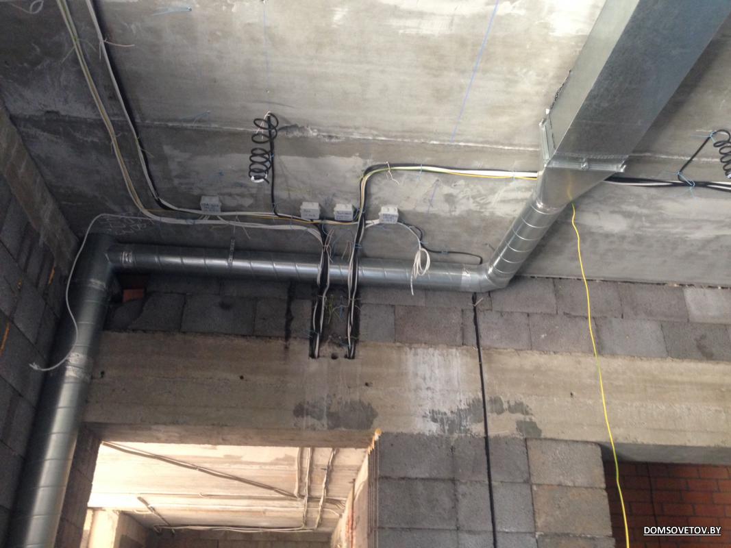

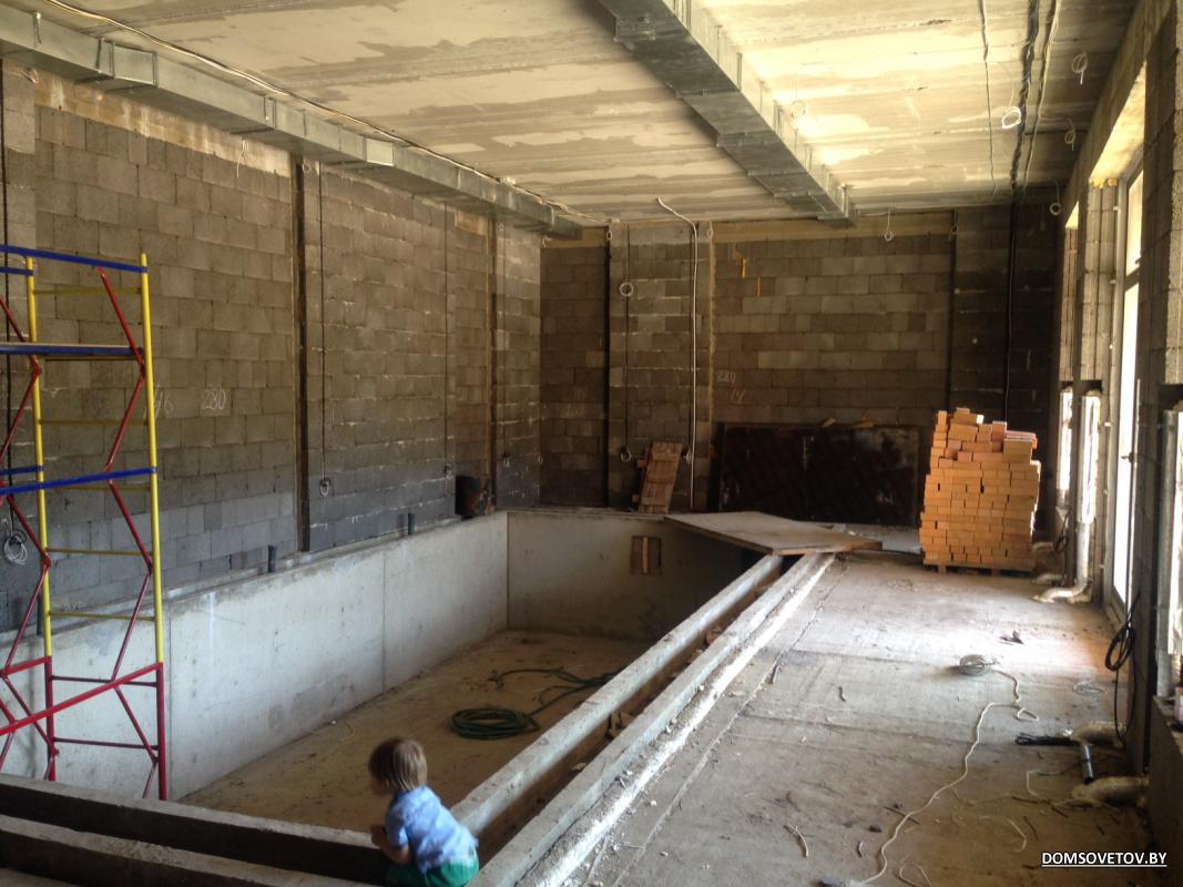

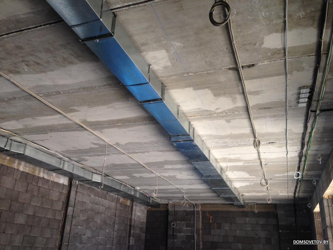

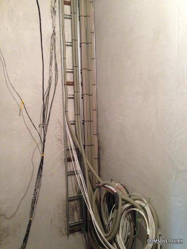

заканчиваем проводку в бассейне....
http://www.domsovetov.by/imagehostin...01591901d0.jpghttp://www.domsovetov.by/imagehostin...01592e597d.jpghttp://www.domsovetov.by/imagehostin...015956b8b0.jpg
осталось заложить аудиокабели + кабели для высокой мощности (бани, джакузи и пр).
ПС: пригласил жену на НГ в наш бассейн... посмеялась... а зря)

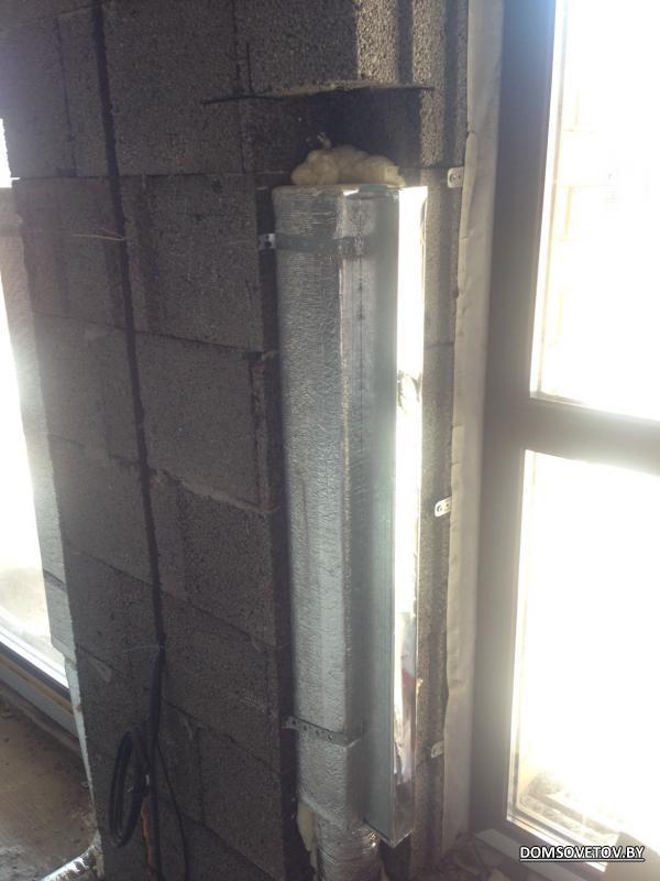

народ... подскажите плз... у меня в бассейне в откосах окон вот такая решетка:
http://www.domsovetov.by/imagehostin...016e08ed3e.jpg
как ее заштукатурить/заделать в откосе? обшить как то ГК? или по сетке? ... аль еще как? ... пока вот не решили...

ГКЛ.(имхо)
вопрос-а шо это за устройство.
AAR 02.06.2016 17:59
@sergN, это диффузоры такие... там решетка будет стоять в откосе с 2мя щелями.... оттуда будет теплым и сухим дуть.
sergN 02.06.2016 18:58
(проложить или запенить не надо пространство ?)
ГКЛ нормально встанет и решетку к нему удобнее клеить вставлять.

@sergN, т.е. сначала ГКЛ обклеить и откосы из него же сделать, а потом по нему сетку и штукатурку?
purler 03.06.2016 09:18
У меня в паре мест гипсом зашивали, так его после штукатурки уже цепляли, стыки может чем и заклеивали локально, не видел, потом пошпатлевали все вместе и уже не найдешь где что было. Особенно после покраски.
Тоже хотел сразу гипс предложить, потом задумался что это бассейн, повышенная влажность, а могут и плескаться. Какая отделка сверху будет? Гипс то на направляющие прикрутят, но дальше то что? Финишная отделка может свои требования иметь.
sergN 03.06.2016 10:22
@AAR, так.
ничего необычного. ГКЛ влагостойкий.
грунт сетка штукатурка отделка. уголок на угол.
хороший стандартный подход.
(место примыкания к диффузору должно иметь зазор в 1 мм и потом стык герметом акриловым(да любым))
(поверху чистовая рамка диффухора ляжет на финишные саморезы из нержавейки?)
у соседа сначала басик (бетон в цоколе) обшили 2мя слоями СМЛ.
оказалось-гавно. пачка в 1 м СМЛ лежит у меня в гараже.(ждет жертву).
потом сосед по каркасу обшил нормальным ГКЛ. стоит хорошо. под плитку.
(да вообще камень. )

@AAR, как насчет такого материала:) ?http://www.knauf.ru/products/materia...5-13cdf910cb26
Те кто с ним сталкивался, не очень любят с ним работать.
Но это как вариант...
sergN 04.06.2016 12:02
@Veppol,
я про гипсоволоконный промолчал. ибо слышал много. но не видел ни разу.(ну вот так вышло) .
Димакратия 04.06.2016 17:34
Сообщение от Veppol (Сообщение 264941)
Потому что он крепкий и тяжелый, в отличии от гипсокартона.
Зато никакие сколы не страшны, картонка от гипса не отклеивается и нет прочих бед неоднородных материалов.

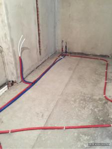

AAR 06.06.2016 23:23

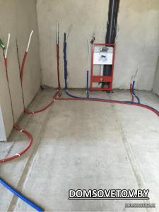

проложили чутка водопровода и отопления по 2му этажу... в среду доеду до РБ - сам заценю. подводы ко всем радиаторам - нижние по центру.
http://www.domsovetov.by/imagehostin...5daba2fd37.jpghttp://www.domsovetov.by/imagehostin...5dac27f8c6.jpghttp://www.domsovetov.by/imagehostin...5dac98a6a5.jpghttp://www.domsovetov.by/imagehostin...5dad0a45d3.jpghttp://www.domsovetov.by/imagehostin...5dad80f2af.jpghttp://www.domsovetov.by/imagehostin...5db04b5040.jpghttp://www.domsovetov.by/imagehostin...5db11235a0.jpghttp://www.domsovetov.by/imagehostin...5db3266783.jpghttp://www.domsovetov.by/imagehostin...5db5b42c3f.jpg

Kiz 07.06.2016 13:54
@AAR, теплых полов на 2ом не будет?
AAR 07.06.2016 19:15
@Kiz, будет... просто еще утеплитель надо разложить и пол поровнять... в следующих сериях )
jsv 08.06.2016 08:00
Используйте проходные водорозетки - для циркуляции самое то, да и меньше тройников в стяжке (более надежно и дешевле) но больше гиммора с монтажём и штраблением. Например на фото я поставил бы их на отводах душевой от них по стене холодная труба в право на инсталляцию, а влево горячая на полотенчик. Инсталляцию смотрите чтобы присоединили жесткими отводами, а не гофрой.http://www.domsovetov.by/imagehostin...7a722b3f34.jpg

jsv 08.06.2016 18:23
@sergN, Судя по инструменту монтажников труба TECE, и проходные у производителя есть, а в наше сложное время продавцы сантехники говорят - любой каприз за ваши...

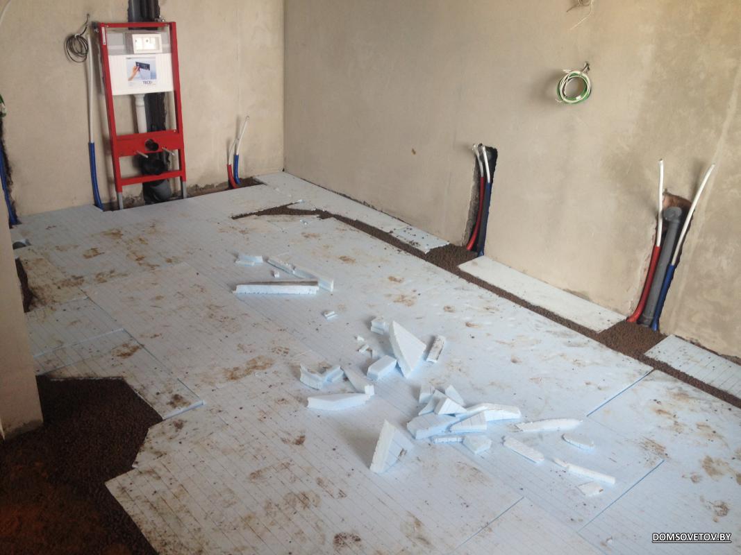

AAR 09.06.2016 16:18

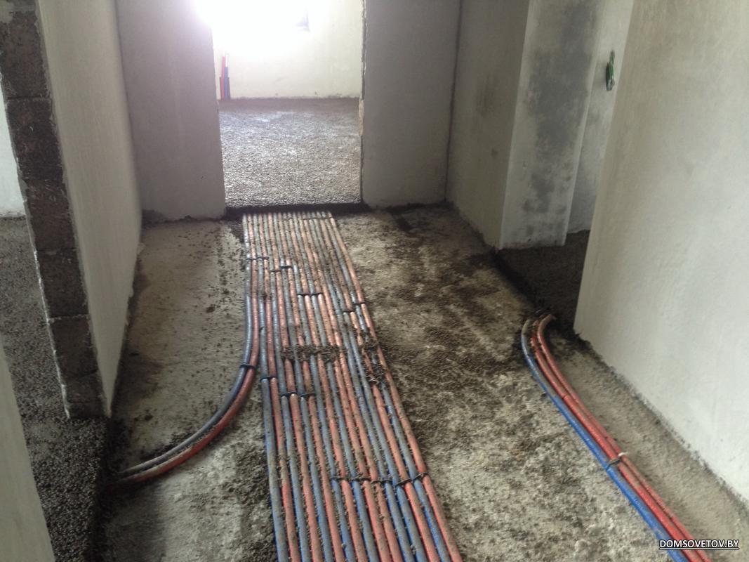

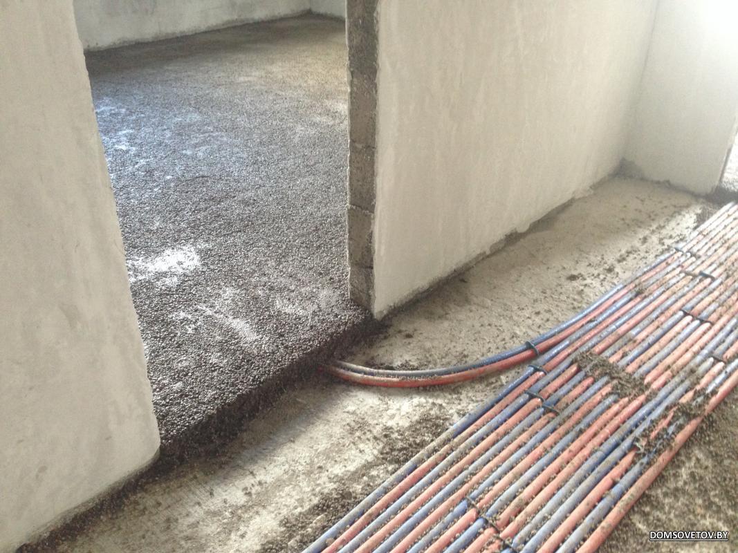

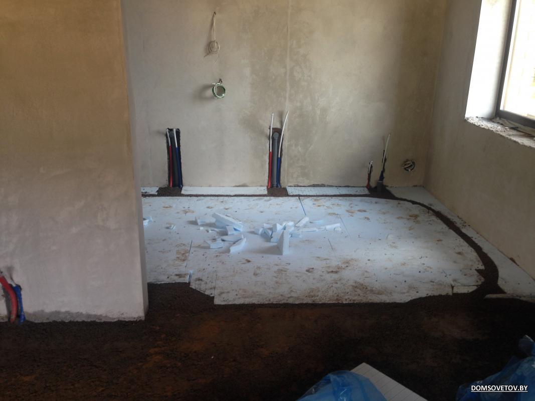

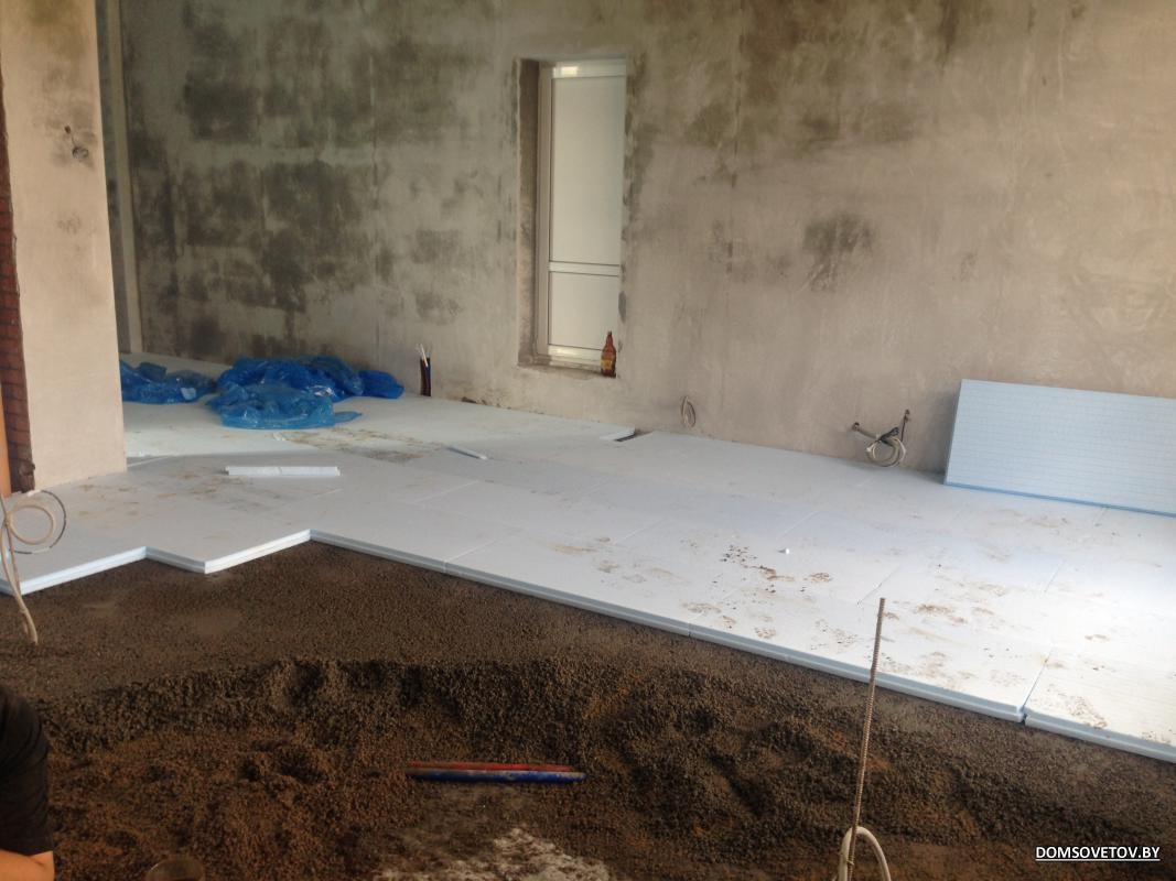

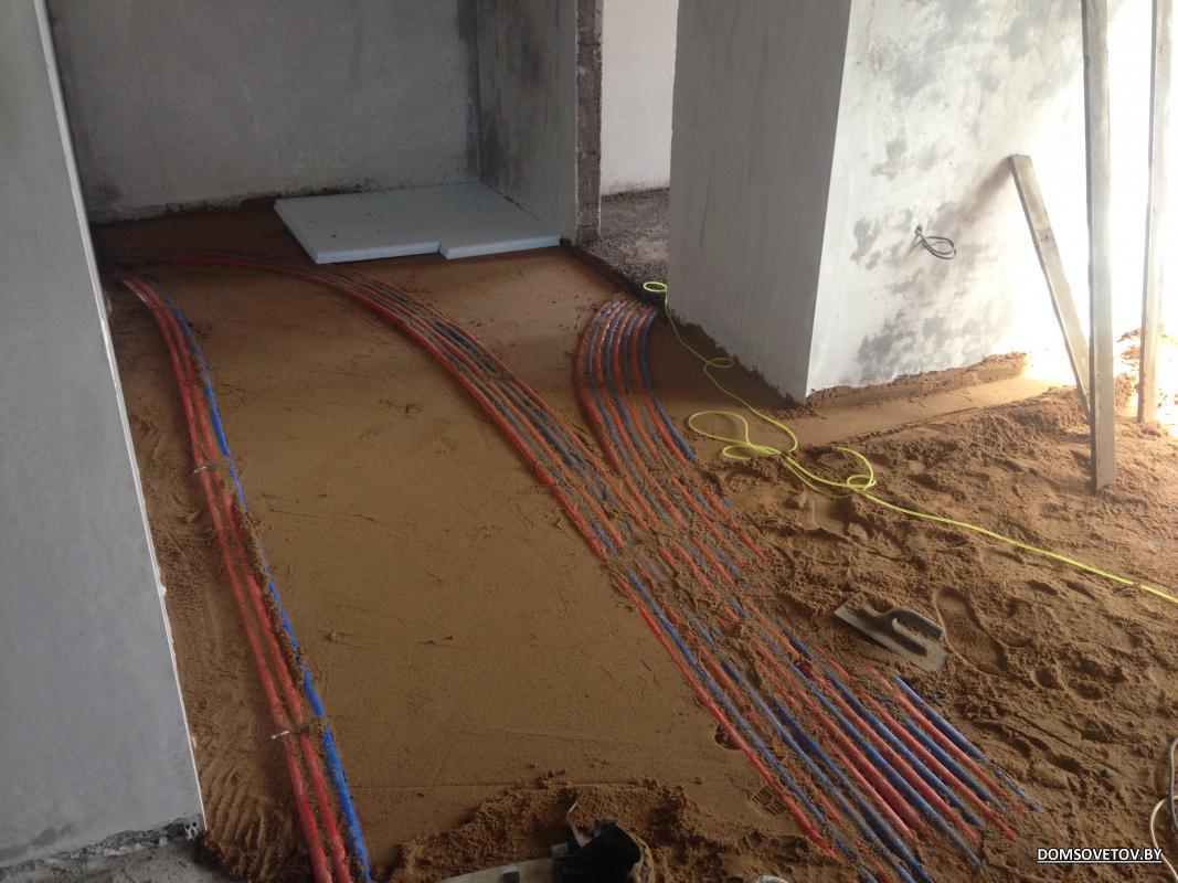

начали делать стяжку на втором этаже. пригласил Росвальдаса и Ко... с одной стороны - вроде дело знают, с другой - не могу понять, как они мне так в ванной пеноплекс накусочили... разве так пеноплекс укладывают? ... судя по всему, под трубы поленились вырезать - над трубами залили просто керамзит... сантехники в шоке... я еще пока не понял своего отношения... что скажете?
http://www.domsovetov.by/imagehostin...96bea3fbde.jpghttp://www.domsovetov.by/imagehostin...96becd3595.jpg
т.к. ТП не везде на 2 эт, плоскости подгоняли заливкой керамзита.
http://www.domsovetov.by/imagehostin...96bdc29f14.jpghttp://www.domsovetov.by/imagehostin...96bdebd177.jpghttp://www.domsovetov.by/imagehostin...96be86bbed.jpghttp://www.domsovetov.by/imagehostin...96bf0554bd.jpghttp://www.domsovetov.by/imagehostin...96bf3350d4.jpg

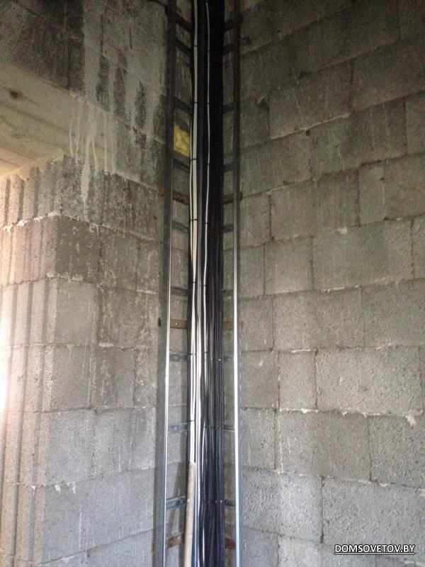

Ну и еще чутка проводов добавилось... и аудио и обычных и слаботочки...
http://www.domsovetov.by/imagehostin...96be49f039.jpghttp://www.domsovetov.by/imagehostin...96be2a6536.jpg
gulliver 09.06.2016 17:01
я сразу пенопласт положил, а потом ребята все трубы разводили.
sergN 09.06.2016 18:00
1/то , что нарезали-это правильно.поддерживаю.
2/но почему столько песка на других фото? это же маразм.(чей-то)(или это оптический обман.)
давайте строить дома и засыпать их песком!.
3/сама стяжка мне не нра. (хотя это просто визуально..мне же вообще плитку клали сразу на руками уложенный раствор на трубы.
сейчас так никто не умеет.накидали-разровняли.)
песок накидывают(пару сантов на провалы) на ПП плиты , потому , что плиты укладывают "по-потолку"..
Veppol 09.06.2016 22:28
@AAR, Многое не понятно....
По фоткам сложно судить...
1. Мое мнение по поводу пенопласта совпадает с мнением sergN, смысла нет никакого подрезать под трубы.
2. А что со стяжкой??? Почему она такая грубая, не перетерта?
3. Что планируете на полах в комнатах укладывать?
4. Какими составами штукатурили стены в санузле ( слишком уж они светлые для цементной штукатурки )?
Veppol 09.06.2016 22:37
@AAR,https://www.youtube.com/watch?v=nm--0jELLck
Как-то так...
bullet_fox 09.06.2016 22:43
Сообщение от Veppol (Сообщение 265355)
Я так понял это черновая на керамзите, сверху еще одна будет.
Veppol 09.06.2016 22:46
@bullet_fox, Вопрос, ЗАЧЕМ???
bullet_fox 09.06.2016 22:49
Сообщение от AAR (Сообщение 265340)
вот ответ
