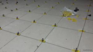

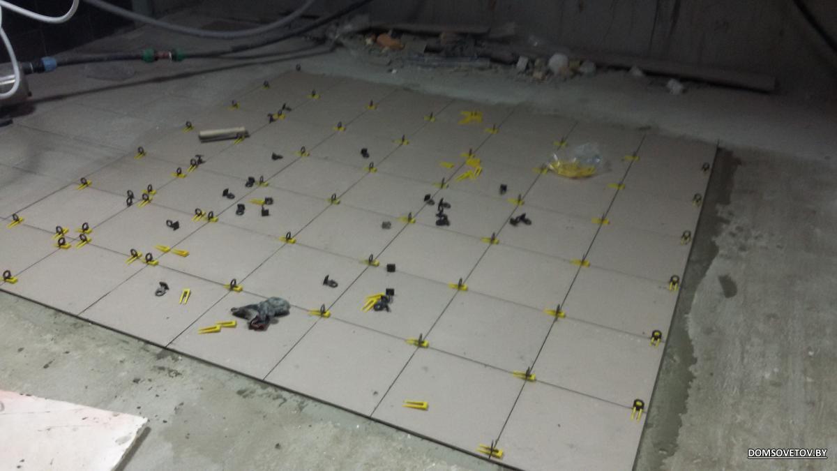

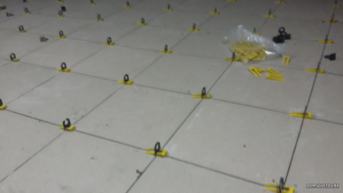

Сегодня испытал "систему выравнивания плитки"....
Сначала было полное разочарование, но потом приноровился и дело пошло.
Сделал следующие выводы:
На ровной поверхности, вроде полусухой стяжки, смысла применять особо нету, ну может на крупноформатной плитке, для облегчения работы.
Если сам профи, то нафиг вообще не нужна
Если поверхность неровная, то неплохой помощник.
Если не профи, то помогает, но не нужно надеяться, что система сама за тебя плитку выровняет. Не надейтесь на это. Она только поможет это сделать.
Так как укладывал в подвале, то требований к идеалу у меня не было. А основание неровное. Получилось гораздо аккуратней и ровнее, чем просто с крестиками. Клеил без уровня, поэтому есть небольшая волна, но при этом практически нет перепадов у самих плиток.
http://www.domsovetov.by/imagehostin...25a5de1b4e.jpg http://www.domsovetov.by/imagehostin...25a8dc8141.jpg
забыл сказать :) Примерно за три часа без особого напряга было уложено 63 плитки 30*30 или 5,6 м2
mrm66 22.01.2016 19:50
@Славка, а как их потом достать, или они не должны выниматься???
Славка 22.01.2016 19:56
Жёлтые клинышки многоразовые, а чёрные зажимы одноразовые. Верхушка у них отламывается ударом ноги вдоль шва. Завтра по идее буду сбивать, посмотрю на сколько легко.
И ещё по схеме нарисовано по 2 зажима на каждую сторону плитки, слева так и начал делать. Потом понял что это для меня перерасход и ставил по одному на стык 4х плиток.
Крайний ряд справа, зажим ставился между плитками, потом когда начинал новый ряд, то выдвигал его руками или с помощью шпателя и молотка, и ставил уже в стык 4 плиток
