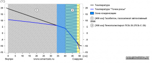

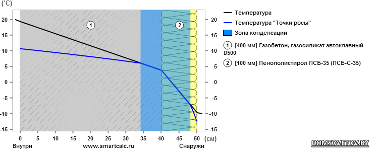

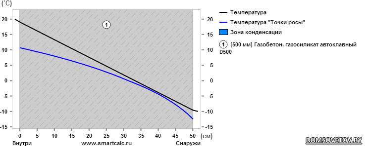

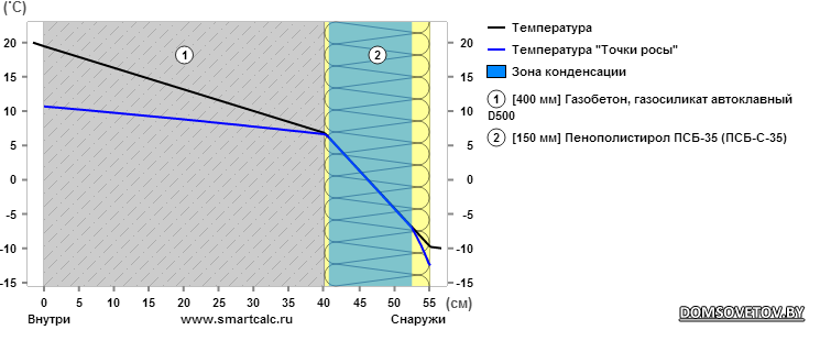

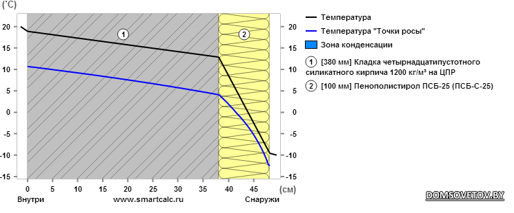

посчитал несколько вариантов. Странная штука получается. Чтобы с точкой росы все было нормально и не было избыточного утепления нужно делать либо 50 см чистого газика или 38 см кирпича и 10 см. пенопласта. Если делать 40 см газика, то нужно пенопласта 15 см, иначе точка росы в газике

evg 09.10.2014 23:34
Сколько дней зимой бывает температура -25С? Нужно ли считать при такой температуре или всё-таки более информационен будет расчёт, когда снаружи будем ставить среднемесячную зимнюю t (она для Минска - 6С).
P.s. Точка росы появляется в блоке только при t ниже -19С (стена 400см блока + 10пенопласта)
VAR 10.10.2014 00:06
для расчета принимается наиболее холодная пятидневка обеспеченностью 0,92. Для Минска это -24. Из средних показателей температуры эти не самые низкие.
evg 10.10.2014 00:12
Для расчёта пусть принимается. Но что даёт нам этот расчёт, если таких дней (-24С) в году всего 3-5 штук?
Насколько важно что всего 5 дней в году (а 361 день всё ок) расчёт показывает точку росы в стене?
