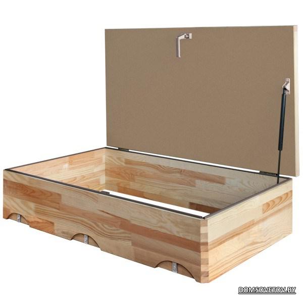

Поделитесь опытом, может, кто утеплял дополнительно складную чердачную лестницу? Как-то 3см в стандартном люке, против 30см минваты по всему перекрытию - думаю маловато. Хочу сделать дополнительный люк со стороны холодного чердака, и впихнуть еще 5-10 см пенополистирола. Только вопрос, а не сделаю я только хуже? В пространстве где будет находится сама лестница наверное на металлических поверхностях будет конденсат, а проветривания там уже никакого. Потечет все это вниз, или как?
sergN 26.12.2016 01:35
@jsv, вопрос как раз ко мне.
буду утеплять -делать блок с широкими уплотнителями-как двери.
. считаю , что некоторая утечка-будет =естественной вентиляции.
но никакого металла.
Юра Добриденев 26.12.2016 01:41
просто сделаю еще одну крышку из ЭППС 100мм в проём, т.к. у меня высота проема большая
jsv 26.12.2016 07:25
@sergN, Так, металлические элементы есть в конструкции самой лестницы. Ну и точка росы не даст ли влаги и плесени на люке потолка? Проверить опытным путем пока нет возможности, дом пока не отапливается.
@Юра Добриденев, Так и собираюсь делать, только хочу обклеить ЭППС фанерой и добавить уплотнительную резинку по контуру. Похоже как на фото, но утопив в четверть проема.http://www.domsovetov.by/imagehostin...09b92f1a55.jpg
Alex77 26.12.2016 09:50
@jsv, так может лучше сделать глухую балконную ПВХ дверь? и установить как на вашей картинке, себе собирался так делать :)
Юра Добриденев 26.12.2016 10:56
@Alex77, она место в приёме съедает, нахрен нужно. Из эппс и куска любой фанеры можно сделать легко и быстро. Можно без амортизатора, просто упорчик для открытого положения.

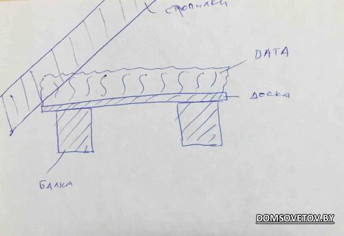

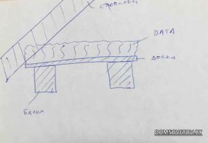

Здравствуйте уважаемое сообщество,
подскажите пожалуйста, есть дом одноэтажный, перекрытие чердачное из деревянных балок.
Можно ли утеплять перекрытие не между балок, а сверху балок, (так как хочется оставить балки видимыми, покрасить их)
примерно таким образом:
http://www.domsovetov.by/imagehostin...4dbb39a9db.jpg
или это плохая идея..?
спасибо
Dobrinia 05.04.2017 16:40
@Yura7777, утепляйте..
я тоже так сразу хотел.
красиво их не отделать, меня это оттолкнуло.
но если у вас заложен стиль аля в деревне у дедушки то пойдет вполне.
продумайте еще как ходить по чердаку будите..
