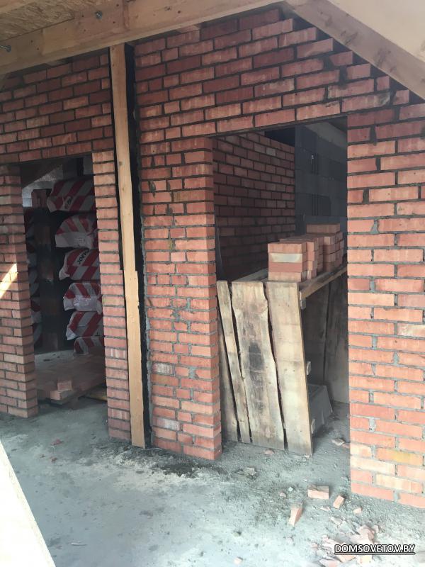

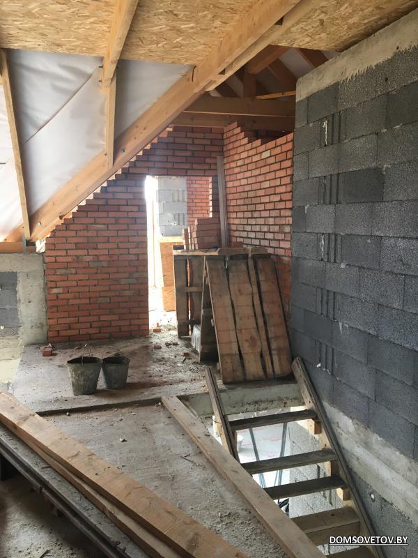

Lama 26.07.2016 01:25
Одна перегородка полностью "выросла"
http://www.domsovetov.by/imagehostin...6919b634ab.jpghttp://www.domsovetov.by/imagehostin...691c4b6750.jpg

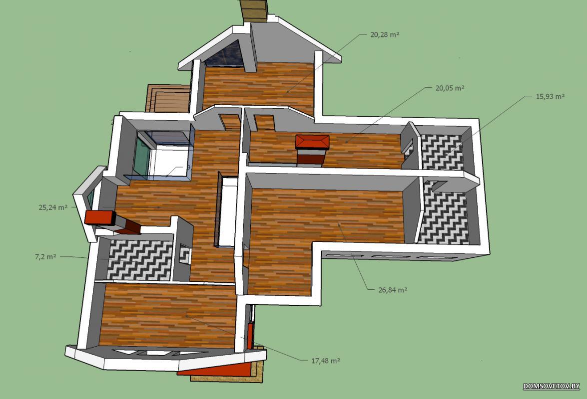

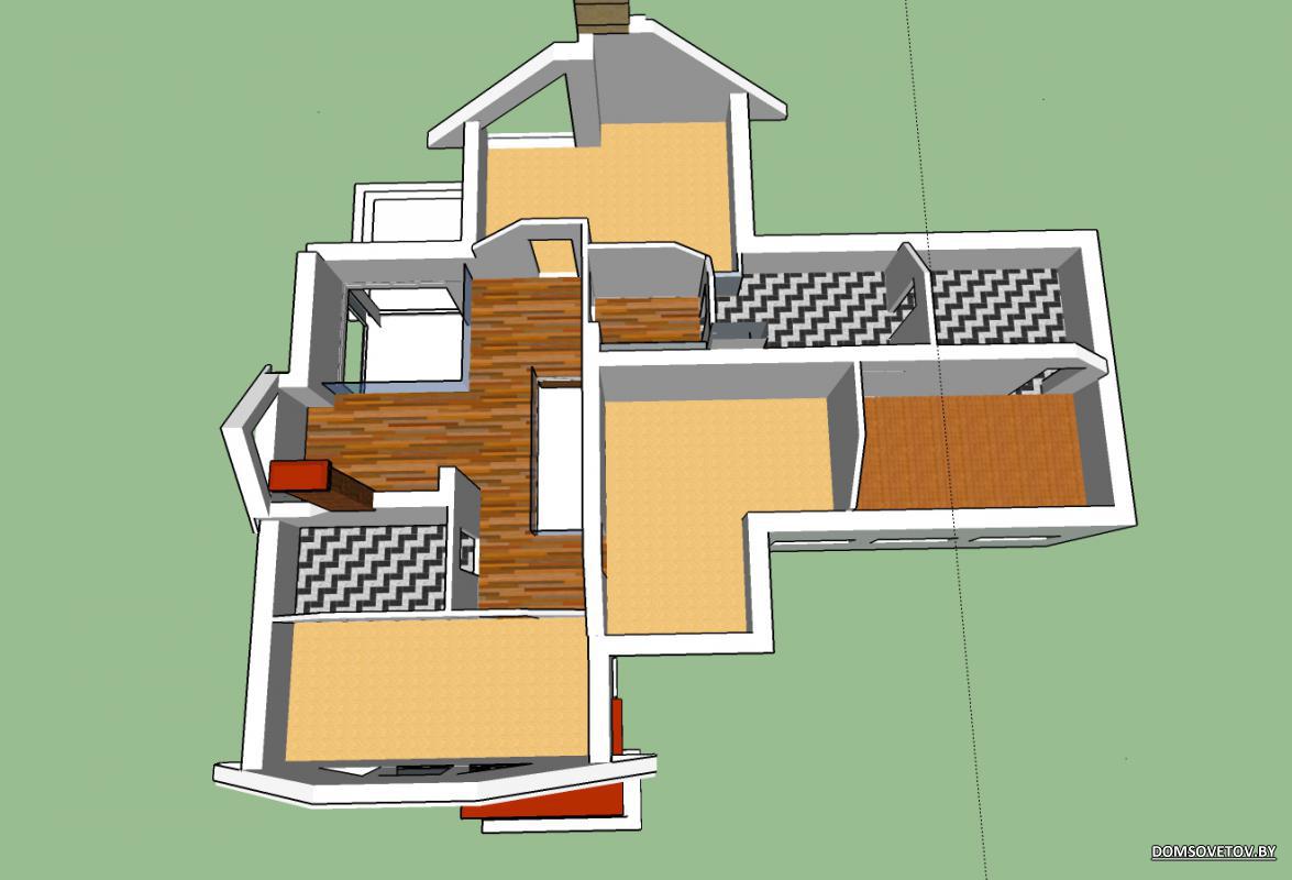

Lama 26.07.2016 01:31
В очередной раз делаю "откат" к исходному проекту по планировке. Планировал делать так: Мини гардероб, санузел, прачечная, гардероб большой.
http://www.domsovetov.by/imagehostin...1ddff74e21.jpg
В итоге все же вернул дверь в хозяйскую спальню, сразу попадаем в большой гардероб (я бы даже сказал огромный 20 м2, но жена счастлива :) ), потом санузел тоже не тесный 16 м2. Таким образом получается приват зона :)
http://www.domsovetov.by/imagehostin...691e07d85c.jpg
Димакратия 26.07.2016 08:57
Да... Польские проекты лучше проработаны/выглядят снаружи, чем изнутри.
Для гардеробной узкое длинное помещение - хорошее решение, а вот для остальных комнат как-то не очень. Любая мебель перегораживает комнаты и приходится ходить бочком вдоль стен и мебели. Нет ощущения пространства и свободы от частного дома, одним словом.
sergN 26.07.2016 18:17
@Димакратия,
не могу сказать за всю одессу ,
но в польше и в лабусятиях проектировщики всегда были нормальные.
и внутри и снаружи
а в совке ещё 10 лет назад было всё страшное и убогое. (просто шлак)
(лично у меня было внутри всё нормально. а с виду так себе. )
