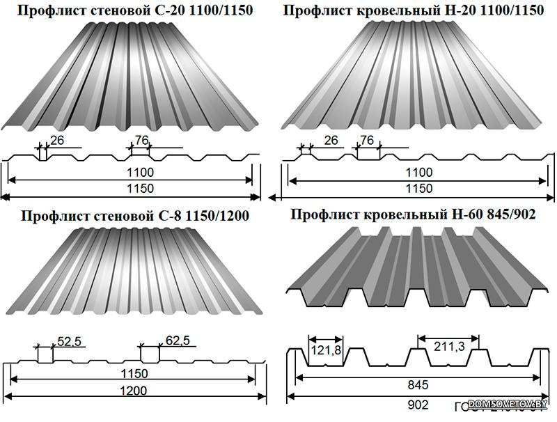

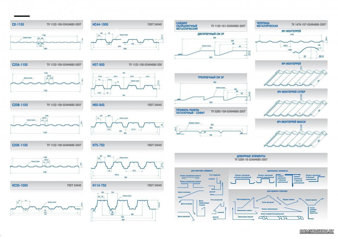

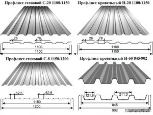

Вопрос! У кого нибудь имеется подробная информация-размеры по тому или иному часто используемому в нашем регионе листу металлопрофиля ? Интересует точный размер от края до начала гребня, до конца гребня, высота и длина гребня и т.д. Обьясняю зачем! Хочу спроектировать вьездную группу ворот со встроенной калиткой, а потому сам каркас ворот и сам каркас коробки калитки и сам каркас калитки надо спроектировать так, чтобы крепёж не попал на вершину гребня металлического листа и т.д. Поискал в интернете, что-то не нашёл я подробные размерчики...
Славка 10.03.2015 12:30
Забор обычно с-8

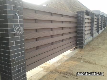

В прошлом году сфоткал у друзей под Минском ворота (забор)

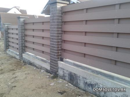

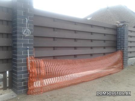

Парочка свежих фоток к предыдущей.
Сделано из террасной доски (ДПК). Раз-два в год смывается мойкой дорожная грязь. Красота.
