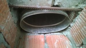

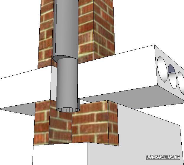

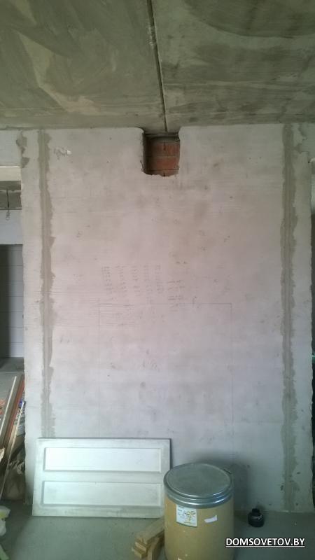

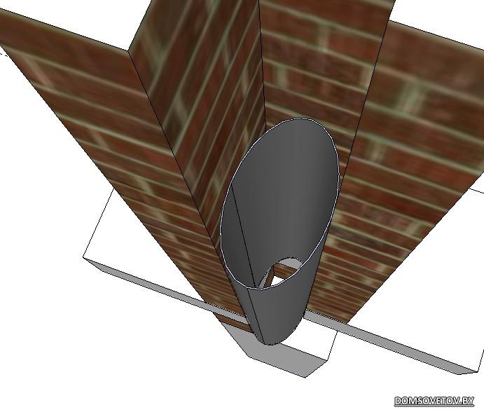

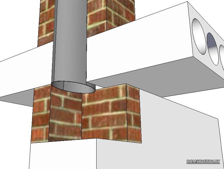

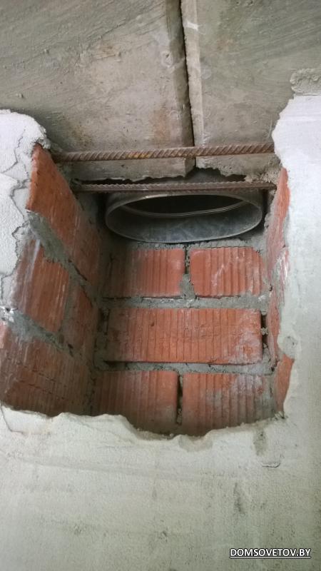

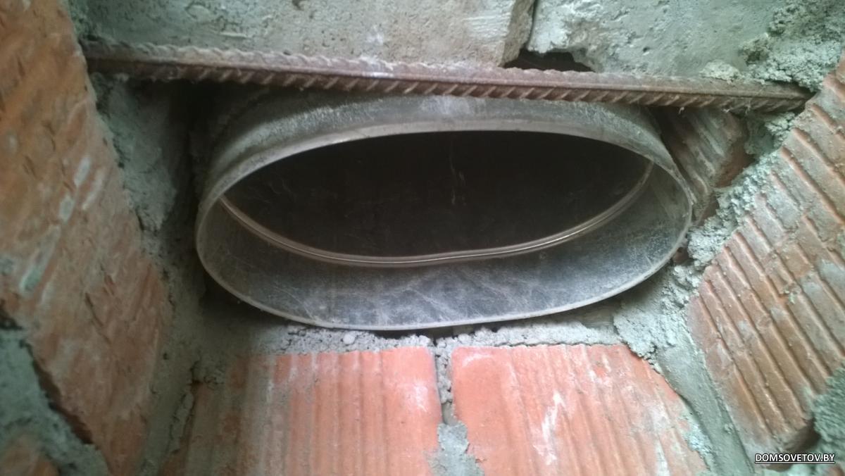

Снова возвращаюсь к своему недоделанному и проблемному дымоходу.
Суть проблемы такова. Дымоход из кирпича. Вставка из нержавейки диаметром 200мм. Канал в дымоходе 150Х150. Вставка естественно сплющена.
Для подключение камина нужна труба 150мм. Т.е. нужен переход 200/150.
Планирую как мне уже подсказали надеть переход на вставку. Чуть сплющить его (если конечно получится!). И весь дымоход протолкнуть, приподнять. В итоге 150мм окажутся между плит перекрытия и я смогу дополнительно изолировать дымоход от плит перекрытия. Пусть в притык но смогу.
Без полднятия вставки изолировать плиты перекрытия практически невозможно. Или с изоляцией этой не заморачиваться!?
Может у кого есть новые мысли как разрулить эту ситуевину
http://www.domsovetov.by/imagehostin...757e64e7f3.jpghttp://www.domsovetov.by/imagehostin...758036aaa6.jpghttp://www.domsovetov.by/imagehostin...75817ab516.jpghttp://www.domsovetov.by/imagehostin...7582a1a53c.jpg
http://www.domsovetov.by/imagehostin...758567dc2e.jpghttp://www.domsovetov.by/imagehostin...75862cd180.jpghttp://www.domsovetov.by/imagehostin...7586e3deeb.jpg
Dobrinia 21.10.2015 12:24
а какой смысл утеплять только возле плиты мне интересно..... если утеплять то все?
VAR 21.10.2015 12:26
а зачем утеплять все? часть дымохода что в доме. зачем ее утеплять? то что на чердаке и на улице да. а то что в доме...?
здесь утепление в части изоляции плит перекрытия от дымохода
sergN 21.10.2015 13:31
@VAR,
моё мнение-
овал опускаем на 10 см.
берем гофру и надеваем на овал в доступной зоне.
второй конец одеваем на агрегат.
вопрос. это труба на какого агрегата (мощность и марка) Оффтоп
Стэлс 21.10.2015 13:51
@VAR, у Вас нержа внатяг сидит в шахте. Не боитесь, что расстыкуется сама после пары лет? Или вы колена чем-то крепили между собой?
А прочистку Вы как/куда вставите?
VAR 21.10.2015 14:12
Агрегат Nordpeis. Камин с облицовкой и топкой 7 квт.
Да получается что сидит в натяг. Но вся вставка поднимается домкратом - значит совсем уж не зажата. То что торчит видимое в доме (на фото) люфтит. Думаю что не должен дымоход разойтись... А если рыть глубоко то решение может быть только одним - переделка дымохода т.е. Вынуть вставку т заменить на меньший диаметр или вообще переделать дымоход... Я наверное все же рискну...

VAR 21.10.2015 14:46
Прочистку установить можно и ставить ее буду - тройник, капельник, какой нить краник, лючек. Это самое простое. Плюс на колене дымохода от топки лючек. Вопрос, парни, не в этом! Вопрос в:
1. Как правильно пройти мимо плит.
2. Как плиты изолировать и изолировать ли вообще.
3. Как и где ставить переход 200/150
GIM 21.10.2015 14:48
Вам обязательно надо утеплить/отделить горячую трубу от плит,иначе плиты будут греться и стык в плитах будет трещать(у Вас ведь будет шпатлёвка по плитам?).Трубы должны быть скручены между собой а иначе все Ваши подъёмы/опускания приведут к расхождению стыков.Но даже если и сейчас всё будет ок то в процессе эксплуатации есть очень большая вероятность в расхождении стыка.
Как вариант можно разбить плиту возле трубы и заизолировать.Если будет тройник то выход с него делается на 150
Стэлс 21.10.2015 15:00
@VAR, Оффтоп
Ну гореть-то там у Вас нечему...Или так как запланировали , или...а нет возможности отверстие в этом месте оставить, чтоб охлаждалась просто воздухом комнаты и не перегревала плиты? Что сверху над плитами-жилое?
