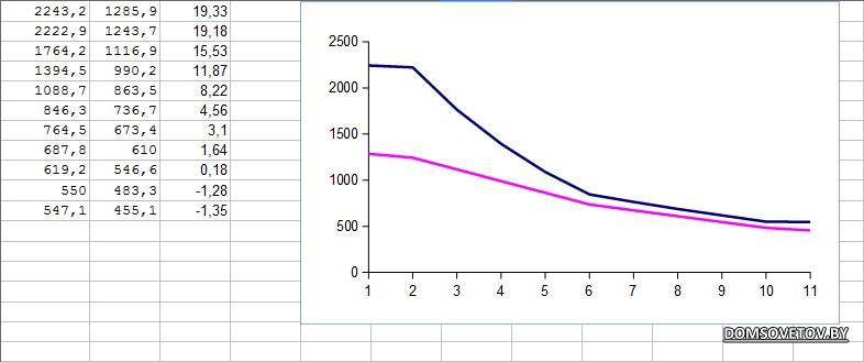

VAR 10.10.2014 01:18
стена гсб500 400мм + ППС35 50мм
http://www.domsovetov.by/imagehostin...6fb65b050b.jpg

это как и для чего? это типо по возможной конденсации? стена из гсб с утеплителем теплее чем из кирпича с утеплителем и первый и второй вариант проходные на предмет температурно-влажностного режима.

Вы меня не слышите. Мой вопрос:
Насколько критично, что точка росы появится в блоке всего 5 дней в году (при t за бортом ниже -20С)? Нужно ли из-за этих 5 дней вместо 10см пенопласта вешать 15см? (тогда и при -20С не будет росы в блоке)

evg, мне кажется, критично. Будет точка росы - выпадет влага. Раз выпадет, там и останется даже если пропадут условия для дальнейшего выпадения. А это нехорошо.

посчитал сопротивление теплопередаче:
38 см силикатного кирпича и 10 см пенопласта 35-го: 2.96 (м²•˚С)/Вт,
40 см газика 500 плотности и те же 10 см пенопласта - 5.26 (м²•˚С)/Вт (калькулятор ругается на избыточность),
50 см. газика плотность 500 3.56 (м²•˚С)/Вт
При этом по точке росы хорошо получается первый вариант и на грани - третий.
evg 10.10.2014 11:13
Сообщение от polyzadumchivy (Сообщение 201825)
Вот в этом бы предположении убедиться. Почему влага не может уходить, когда условия её образования прекратились?
polyzadumchivy 10.10.2014 11:32
evg, потому что для перехода влаги в пар и, соответственно, выхода нужны совсем другие условия, чем для конденсации влага из пара. Т.е. влага обратно в пар не перейдет. Что ей делать? только оставаться там и замерзнуть при пиковом морозе.
